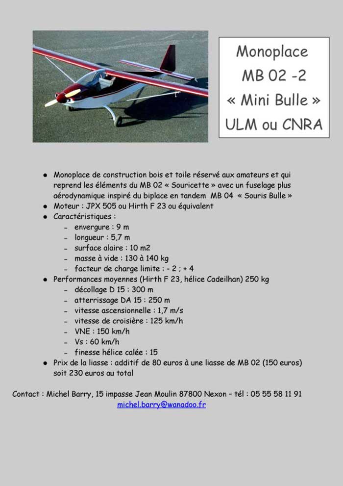

Можно много спорить - нужен класс ЛА до 115 кг, не нужен, споры бесполезные...
Еще раз обратите внимание на эту машину: MB2-02 Minibulle (115 кГ)
По весу проходит, качество - 13, сделаете складной винт, уберете шасси - уже качество самолета поднимите до 15, вот вам и мотопланер, о чем здесь многие страдают. Конструкция деревянная и очень простая.
И очень красивый 🙂
p.s двигатель F-23, но если поставить конверсию B&S от г-на Коломбана, то, наверное, на честном слове можно от мск до спб добраться
http://www.youtube.com/watch?v=ubTzO91yc0M
да, чертежи не просите, если намерения серьезные, покупайте у конструктора.
И очень красивый 🙂
Посмотреть бы на качество чертежей... У вас случай скан не завалялся? Я бы в коллекцию прикупил, только очередные помои на бумаге мне не нужны... Вообще - из за французов Москву сожгли в 1812м... Этого я им никада не прощу!  😉
