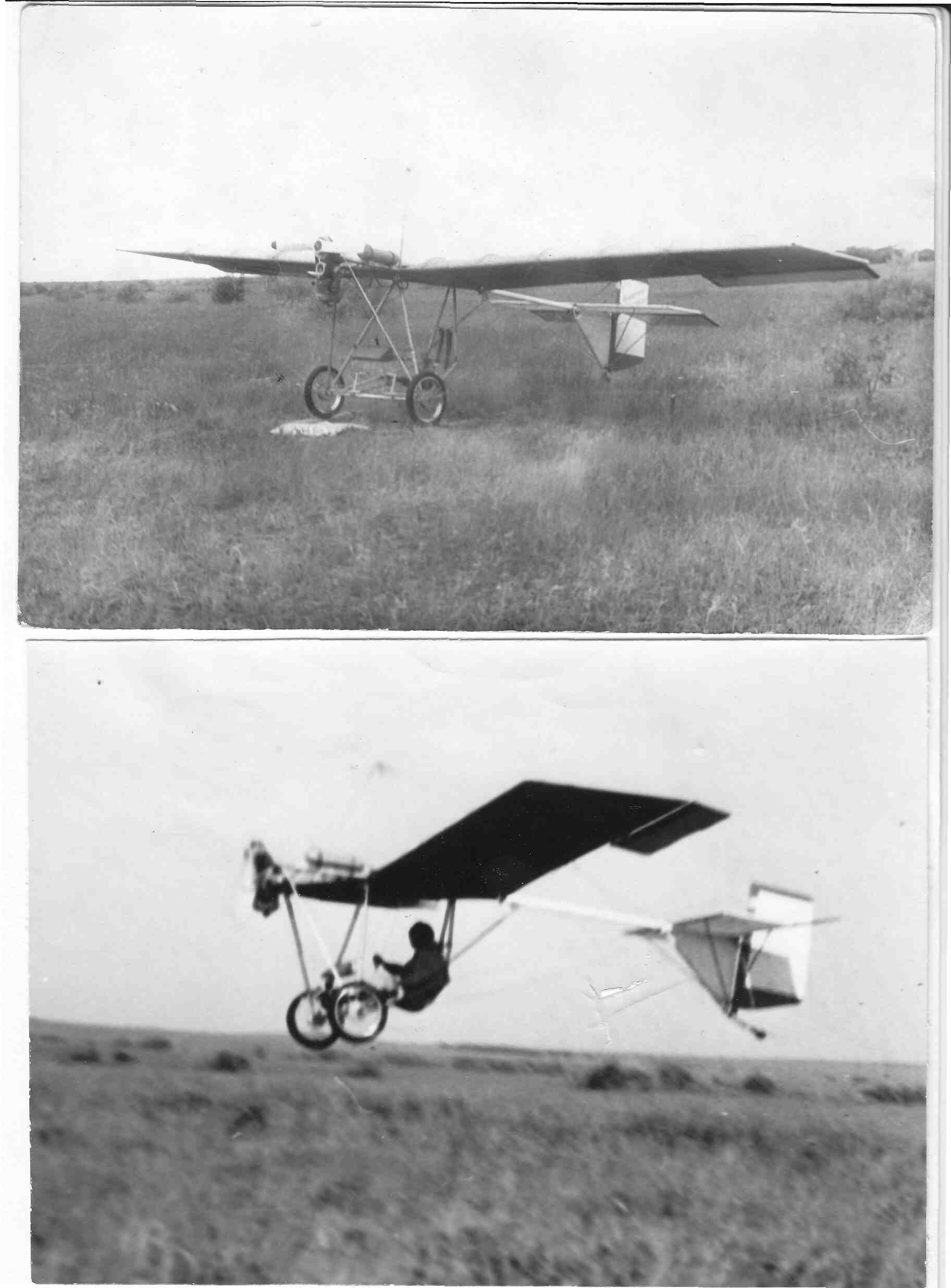

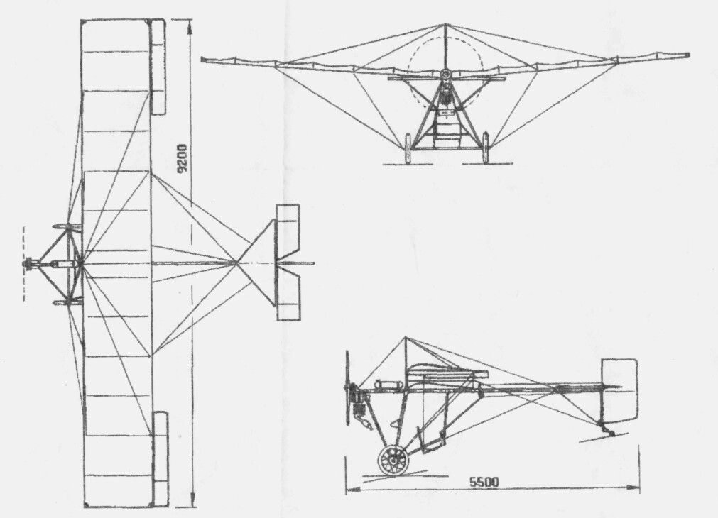

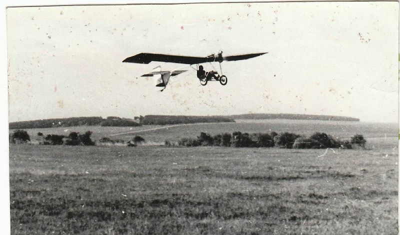

Лучший  претендент в обсуждаемом ,только движок парамоторный и трубы дюралевые применить!  :~)
    34,1 КБ · Просмотры: 274
Сто пудово! И это не Кри-Кри и не прочее высокотехнолог и труднолет летат средство. Именно Ал. трубочки, может немного тонюсенькое нерж с сварочкой, дакрон, майлар или Сико, Поли с утюжком. И дорогусенькое двигло. И ветер до 3-х м/сек  🙂 😱
  Первый немецкий авиаконструктор Ганс Граде.
Увидив этот самолёт в музее г.Дрездона я и того... Решился.
