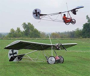

dream classic отлично выглядит

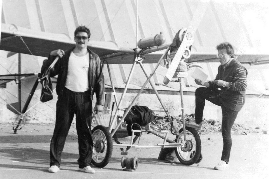

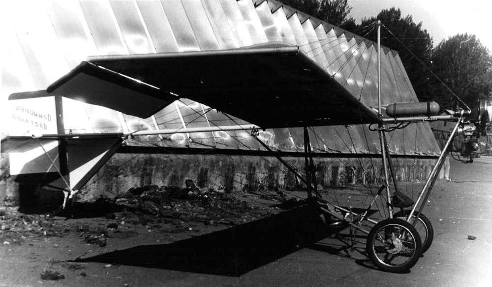

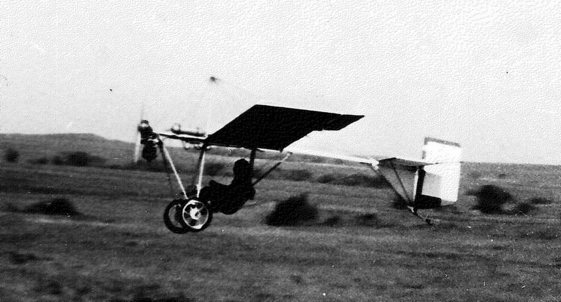

Добавлю фоток Прморца

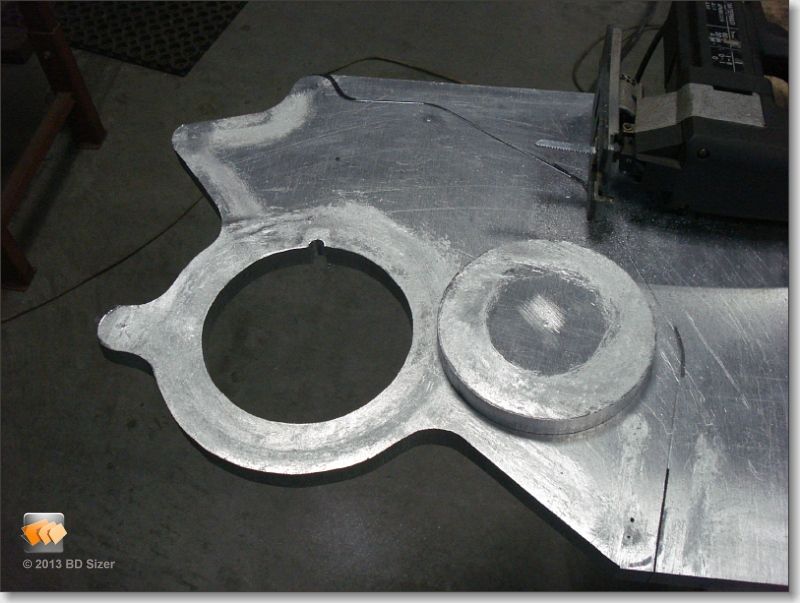

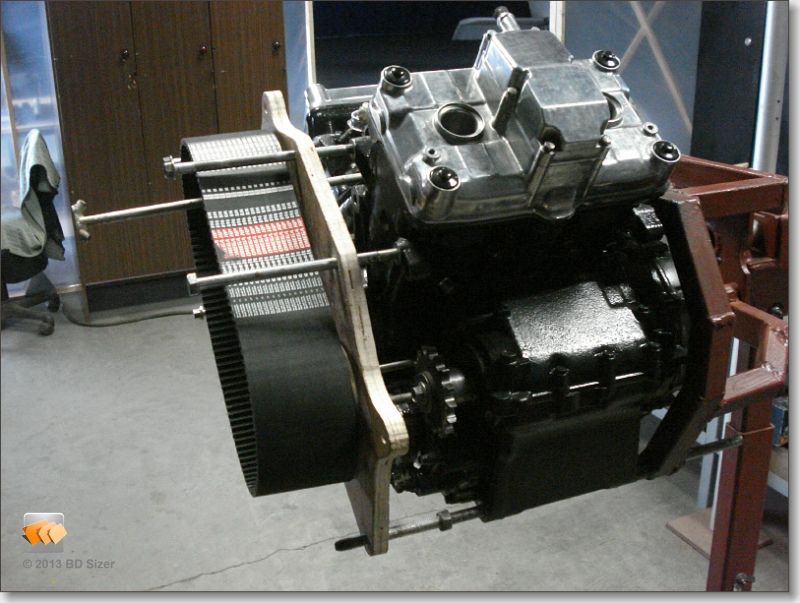

Проехал по всей ветке еще раз. Практически есть все, что бы определиться с выбором. Схемы. Правда остается вопрос с материалами. Но у нас все больше и больше возможностей по материалам. Причем, что странно, дюраль весь российский. Наш, из старых запасов, дороже в два раза. Пилю плиту лобзиком и радуюсь, в прошлом году я бы фиг вам достал такую. Разве что за очень большие деньги. А сегодня за 6 баксов кГ. плюс доставка.
    68,6 КБ · Просмотры: 176
Плита - основание ременного редуктора сверхлегкого самолета с сверхлегким и маломощным двигателем  ;D ;D ;D. Сейчас попробую скинуть фотку, но, думаю только вечером смогу, дома.  Да, фотки не пролазят.  🙁  Наш фирменный сервер считает данные действия недопустимыми.

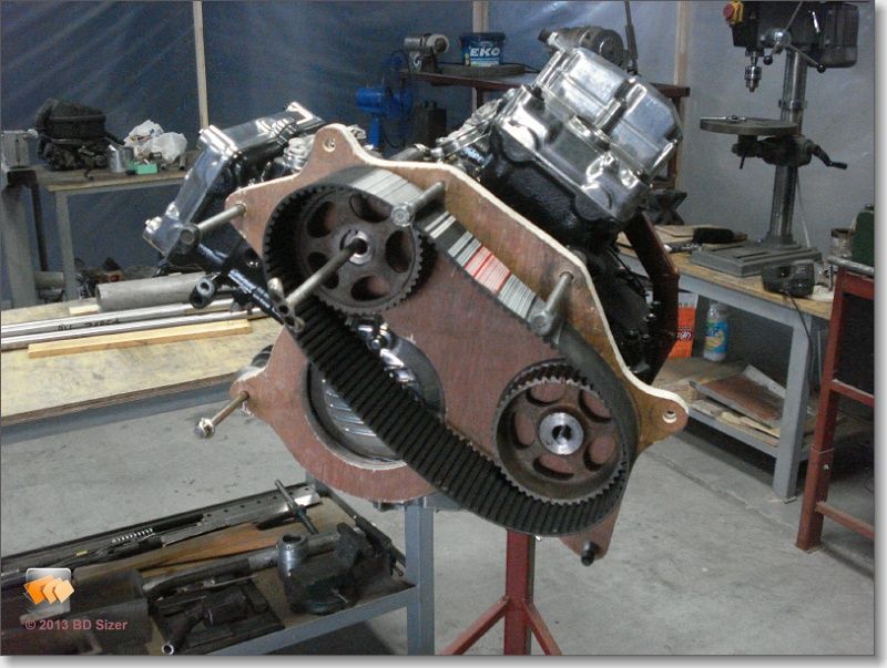

Двигатель очень легкий ( ;D) - потянет 95 кГ весь с ансамблем, трубами и литаврами. И мощи на 8000 будет ровно 80 сил. И все это будет стоять на очень легком самолете ( ;D), который уже и давно (с 89-го), но не так как вот с этим мотором.
Моторама  просто  произведение  металопрокатного  творчества.  Что  за  мотор  то  ?
Двигатель очень легкий ( ) - потянет 95 кГ весь с ансамблем, трубами и литаврами

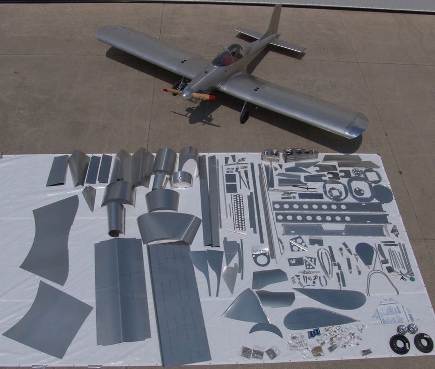

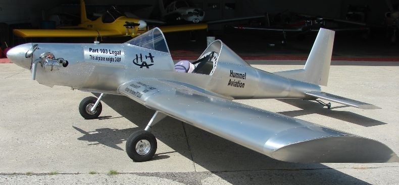

Ultracruiser от Hummel Aviation, для любителей металлических самолётов. 🙂
