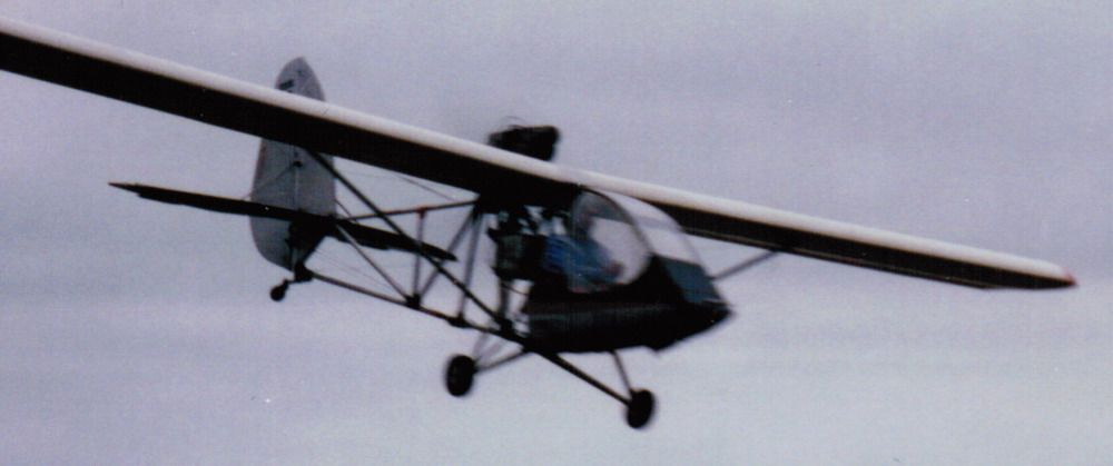

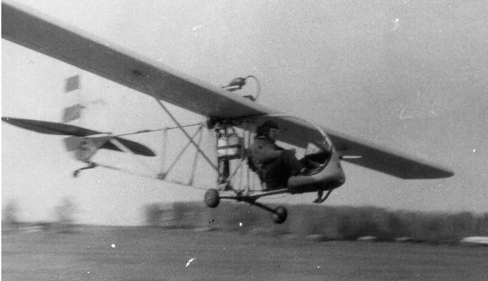

Впишется ли? С каким мотором? Имею в наличии данный планер и документацию для его постройки и вот думаю есть смысл в 115 пытаться мотопланер сделать?
А если поставить паромоторный движок, то впишется на все 100. Кстати на ЛАК-16 дают макс. взл. вес-170, при +3 и -1,8.

В журнале Крылья Родины (вырезки из старого номера- под руками) вес в описании планера-75кг. Всё вырастает. А с паромотором так точно вырастет. Вот и самолёт получается.
Унас в клубе на ЛАК-16 установили буран, но цели 115 не преследовали и даже не взвешивали, теперь заинтересовался вопросом.
С  К=10, вам и РМЗ-250 будет более чем достаточно!
по мануалу К=12 и масса пустого 90кг
так глядишь и появится первый практически серийный 115 мотопланер отечественный 🙂))
Вопрос только в том как правильно рмз оредукторить и к планеру прикрутить? Есть мысли?

Именно так, от К=12 останется 10 в лучшем случае...
Если же двигатель поставить под крылом, то К не изменится. Однако, не зная конструкции ф-жа в деталях,не могу утверждать,что это сделать просто.  :-?
Под крылом невпихуемо, потому винт вешается на верхнюю трубу фюзеляжа или вокруг нее.
Вот давно у меня зудит вариант поставить ВМУ в тянущем варианте на нос с переделкой верхней трубы чтобы получился примерно aeronca c2\c3 только плоский ферменный. Или может наверх аля демуазель?
Вариант резать ферму за крылом и ставить туда врезку под винт малопривлекатетен...
Как лучше сделать?
Если вы внимательно просмотрели ветку в "Самодельных СЛА" про планер ЛАК-16, то наверно обратили внимание на особенность "толстого" профиля на влажность и взлётный вес. Получается, что наилучший вариант-503 или парапланерный симонини. Последний предпочтительнее.
