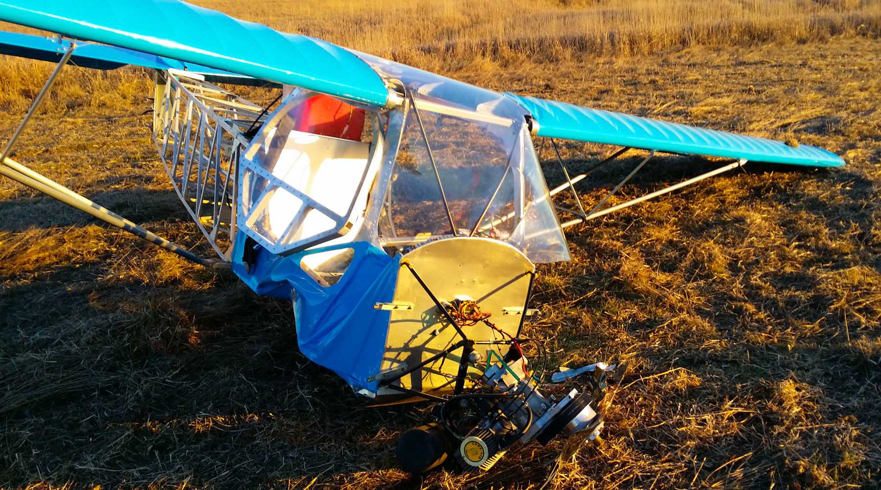

Штопор аппарата на взлете с 40 метров. Шасси,мотор, моторама, кабина - вдрибодан. Офигевший пилот с парой легких ушибов вышел своими ногами.
На мой взгляд в конструкции достаточно много мест, требующих "прически". Тем не менее обширная деформации конструкции, малая кинетическая энергия,  особенность скорость - делают свое дело в плане безопасности.
Эти места требующие "прически" кстати никакой роли в плане безопасности и не сыграли, а может наоборот все усугубили. Вижу хвост который можно сделать в 2 раза легче и в 5 раз проще(но от удара он не спасает,).И вижу хлипкую кабину, которую можно сделать еще безопаснее.
Повезло просто пилоту что плашмя грохнулся

  Кстати  пилоту  самолета  с  предыдущего  фото  сильно  повезло,  что  вышел  своими  ногами.  Как  бы  нам  не  хотелось  сделать  самолет  доступнее  и  дешевле,  все  имеет  свои  границы,  а  все  же  ребят  залогом  безопасности  всегда  в  большей  степени  мощность  и  амбиции  тут  совсем  не  к чему.

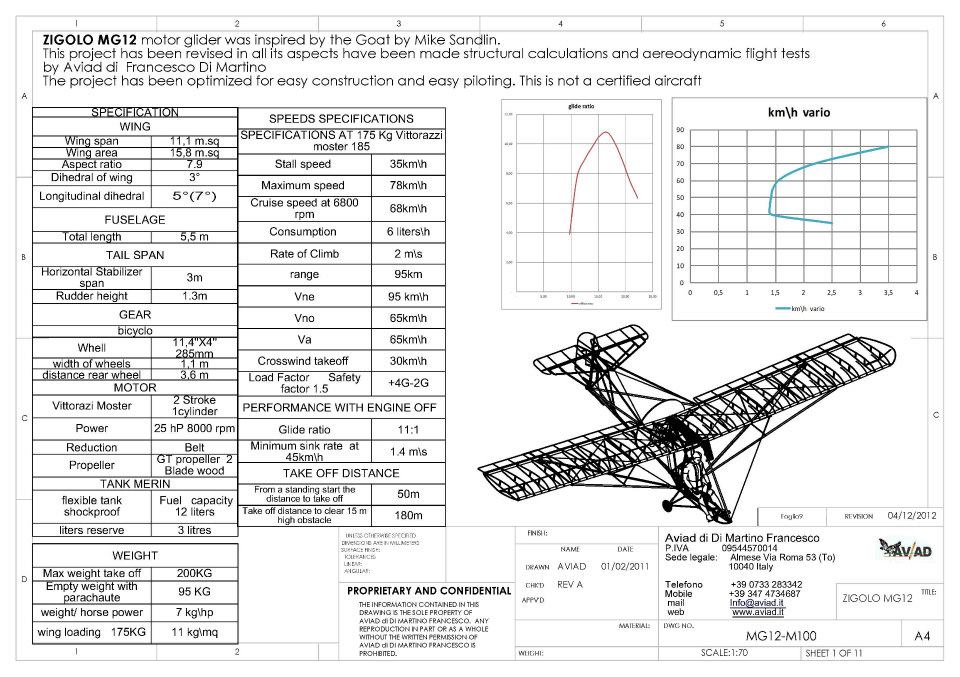

По моему - не было: Zigolo (95 кг)

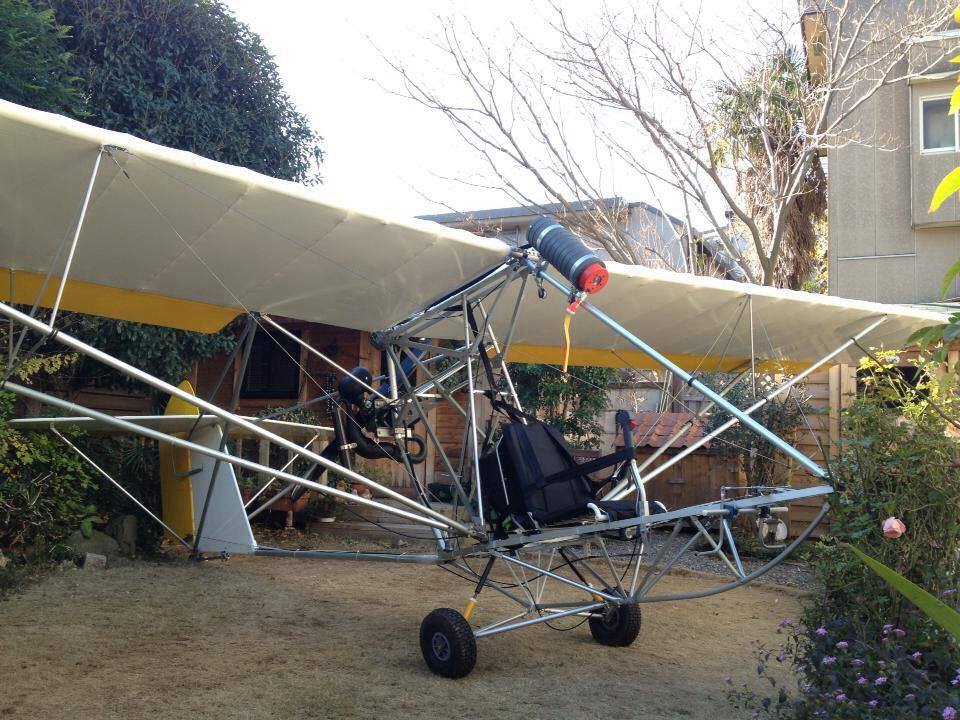

Неплохо  выполнен  аэроплан,  особенно  правильно  сделана  протвокапотажная  лыжа,  как  раз  для  новичка, но  одноместный,  жаль.
