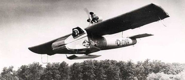

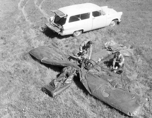

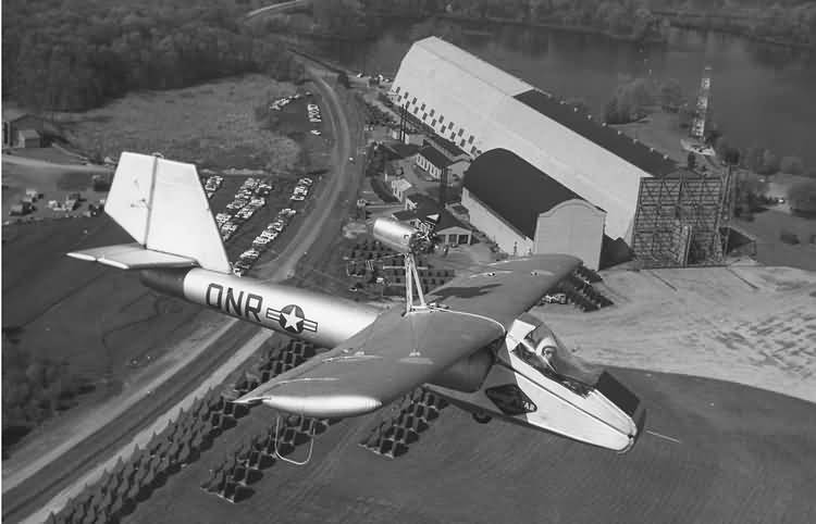

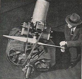

Просмотрел тему , но не нашел про Goodyear Inflatoplane.
Из Wiki :"...В 1956 году армия США заказала предприятию Goodyear проект надувного спасательного самолёта, который мог бы сбрасываться с воздуха способом парашютного десантирования в жёстком контейнере объёмом 1,25 кубометра и приводиться в готовность на земле за несколько минут. Проект был завершён за двенадцать недель. Основным материалом корпуса был трёхслойный композит из двух слоёв резины и проложенной между ними нейлоновой сети. Наддув конструкции в воздухе осуществлялся от компрессора, приводимого двигателем.
Goodyear Inflatoplane выпускался в двух модификациях. Одноместный самолёт, GA-468, приводился в готовность (надувался до давления 170 кПа) приблизительно за 5 минут. Длина самолёта составляла 5,97 м, размах крыльев — 6,7 м. Силовая установка — двухтактный двигатель мощностью 40 л. с. Максимальный взлётный вес — 110 кг. Запас топлива — 76 литров, что позволяло пролететь до 630 км с максимальной скоростью 116 км/ч. Практический потолок — до 3000 м. Взлётный разбег самолёта составлял порядка 80 метров..."
"...Фактически, там всё было из резины, кроме двигателя и проводов. Самолёт можно было уложить в коробку длиной 1 метр, и его можно было полностью накачать с помощью обычного велосипедного насоса всего за 15 минут. С аэродинамической точки зрения машина была превосходна, так как поднималась в воздух с невероятной лёгкостью. Тем не менее, компания Goodyear Tire столкнулась с серьёзными проблемами. Они никак не смогли убедить военных купить своё детище после того, как военные узнали, что самолёт можно будет сбить всего одной пулей, или даже выстрелом из рогатки. "  🙂

Это не в тему вообще. Он не может иметь взлетную в 110  :IMHO
Может имеется в виду про полезную нагрузка в 110 кг? Это еще куда не шло. Но взлетная там скорее всего под 300.
Может и не в тему, но согласно Wiki  - "...Двухместный вариант, GA-466, имел больший на 1,8 м размах крыльев, взлётный вес до 340 кг..."

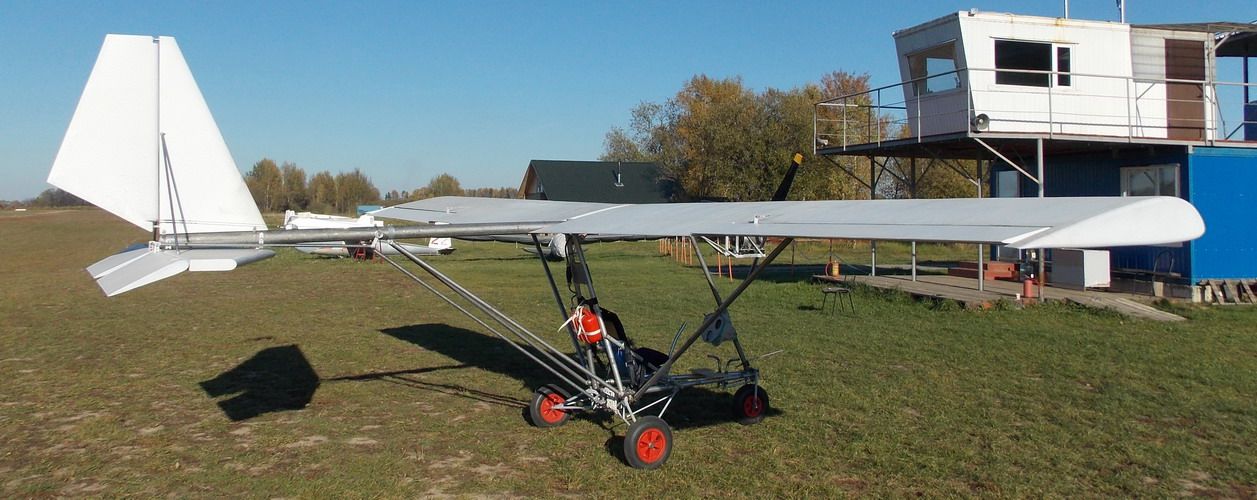

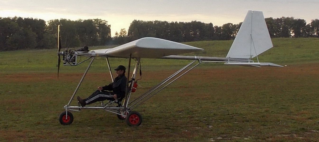

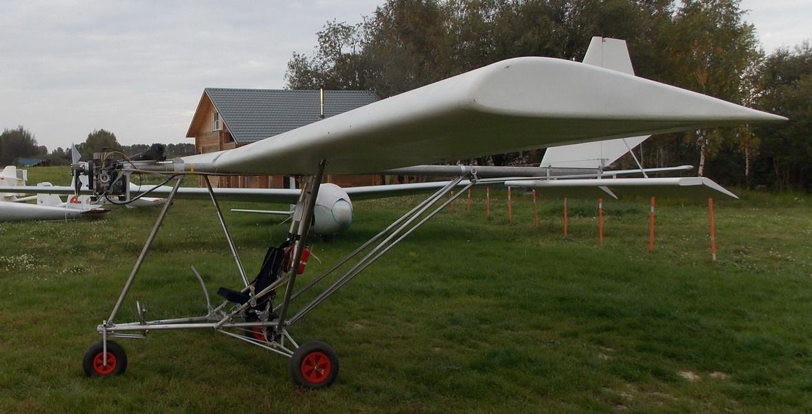

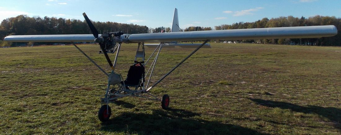

Наш соклубник Игорь Варака построил самолет вес пустого 100 кг.
    109,6 КБ · Просмотры: 302
    97,4 КБ · Просмотры: 287
    105,1 КБ · Просмотры: 274
В этом году были первые короткие подлеты на аэродроме Шевлино для проверки устойчивости и управляемости.
Все Ок.

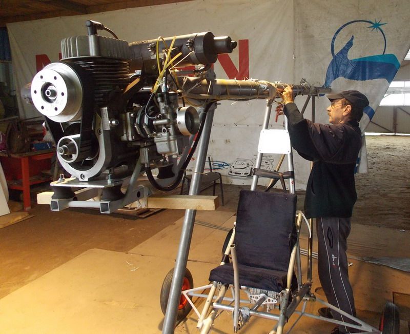

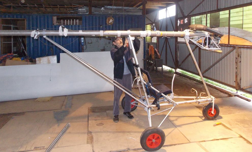

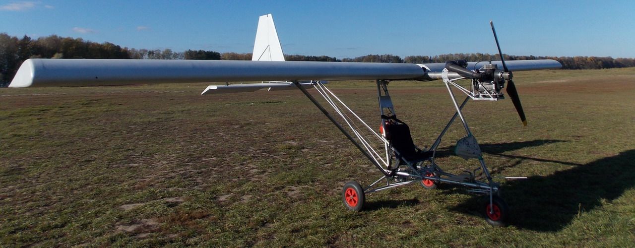

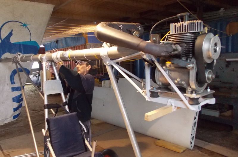

Немного о конструкции.
Крыло и оперение классические: дерево, ткань, эмалит.
Фюзеляж, тоже - классический "ультралайт" - из дюралевых труб.
Основная труба 90х2мм.
Двигатель "Хирт" от парамотора.Тяга в первых подлетах - 60кг.

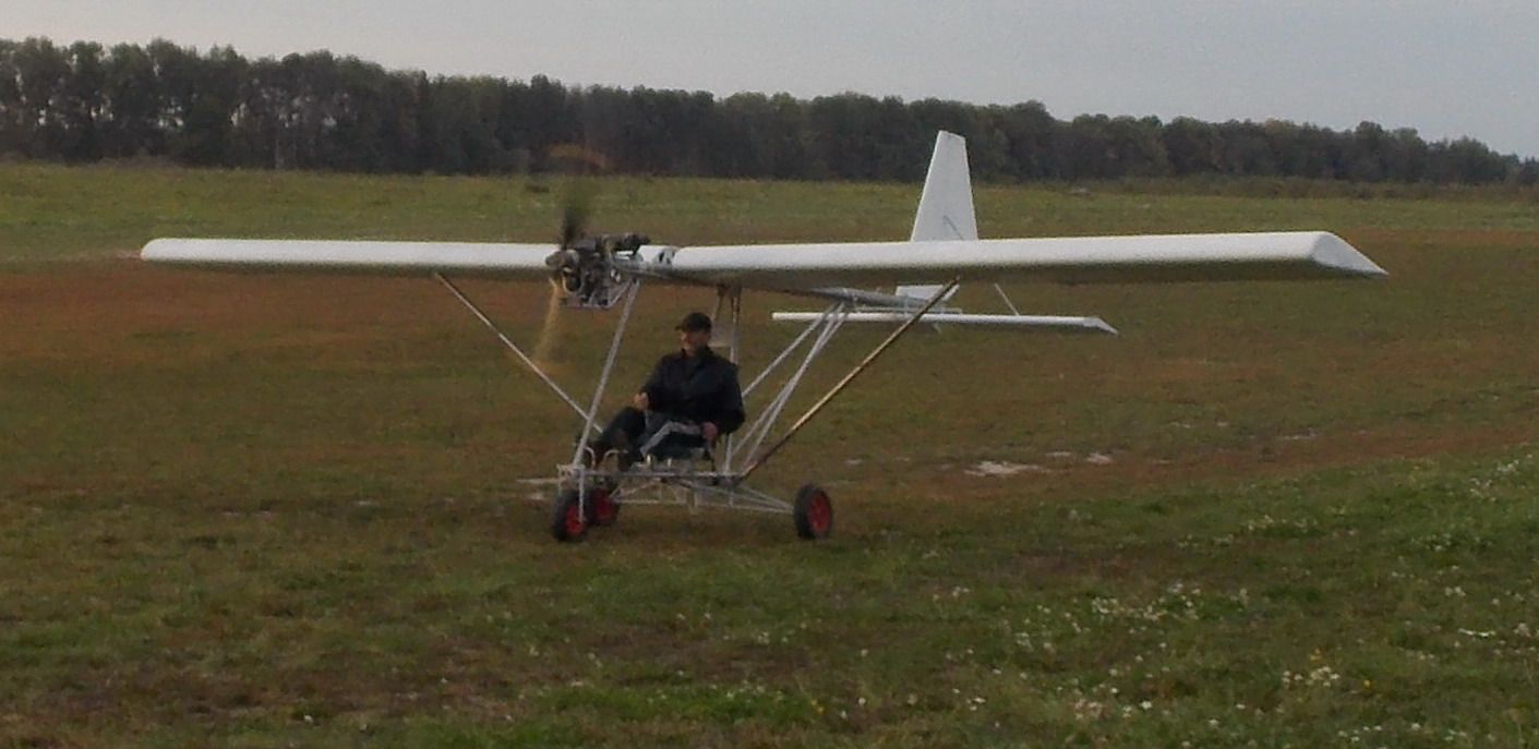

Крыло типовое однолонжеронное.
Носок - фанера, далее - ткань.
Нервюры ферменные.
Имеется косой лонжерон.
Хорда - 1100
Размах 8м.
Элероны врезные. Проводка управления - тросовая.
Крыло и оперение создавались при тесном взаимодействии с Андреем Черниковым из Внуково.

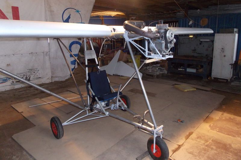

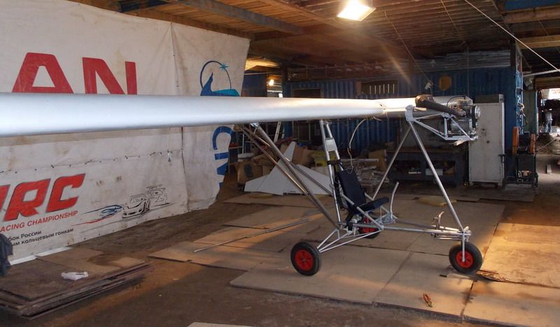

Основное шасси из стальных труб, имеет резино-шнуровую амортизацию.
Все узлы фюзеляжа простые - либо листовые либо сваренные из листовой стали.

Двигатель "Хирт"- с парамотора...Хоженный.
Моторама - сварная из стальных трубок и профилей.
Пропеллер был "давальческий" переставной от Данилюка (спасибо ему большое).
Ныне самолет разобран и находится в клубе.
За зиму планируется:
- подобрать "сопли"
- заменить колеса на парамоторные на стальных дисках
- изготовить деревянный пропеллер
- установить тормоза
- "подшаманить" двигатель.
