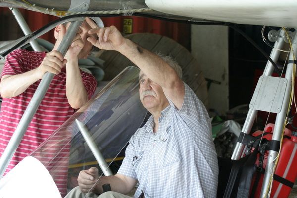

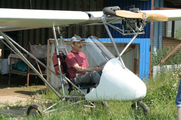

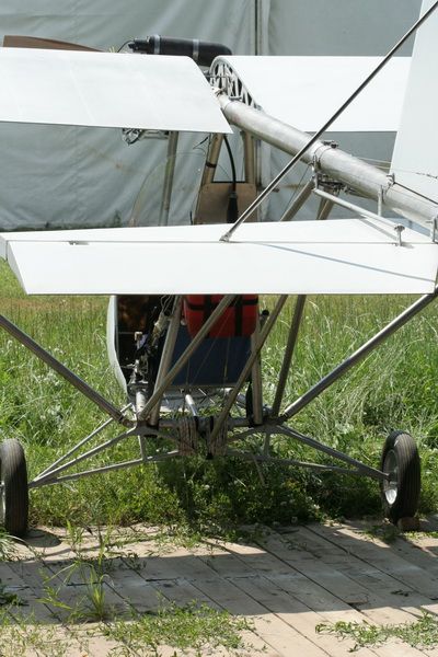

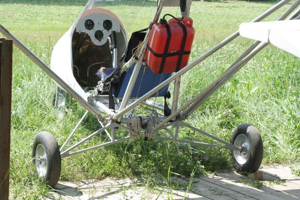

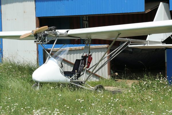

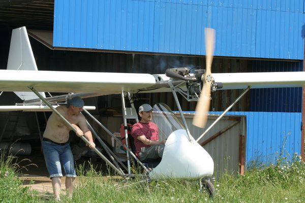

А тем временем наш Игорь доработал свой самолет весом 100кг и готовит его к дальнейшим испытаниям...

Сергей Игнатьев одобряет конструкцию...

Поздравляю! Очень интересно. Если можно, по подробней про конструкцию. С виду очень похож на Дар соло. Почему стабилизатор установили снизу?
и про характеристики,пожалуйста,тоже.  [smiley=thumbsup.gif]
Температуру контролируете ?
При такой компоновке, перегрев обеспечен с гарантией !
А лучше не контролируйте, будите спать спокойно, до поры, до времени ! )))  :IMHO
Ну, не обязательно.
Эта ДУ в толкающей конфигурации на параплане стояла, не перегревалась...
Но контролировать, конечно надо, согласен.
Ну, не обязательно.
Наверх
На параплане площадь крыла какая и на самолёте ? Разница подъёмной силы - в разы ! Гонять движок придется на максимальных или около. При такой компоновке, толкающий или тянущий - без разницы, обдува никакого, будет перегреваться !
Движок, кстати какой ?

Температуру можно контролировать тестером с выносной термопарой, которая крепится на головку рядом со свечёй (прижимается саморезом).Тестер продаётся в любых Радиотоварах, цена около 400 руб, термопара в комплекте, вес небольшой.Я использую DT-838 c датчиком TP-01A в комплекте, диапазон температур -50 +400 С. Есть ещё специальный термометр в таком же формфакторе, у него дисплей побольше и цифры крупнее, модель не запомнил, цена немного повыше. Он конечно предпочтительнее, но наткнулся на него уже после того, как установил указанный тестер.
То, что на параплане потребует 100% мощности, на самолете только 50%. Качество крыла самолета выше крыла параплана.

Как глубоко вы заблуждаетесь !
Облёт делали ?
Движок какой, ответьте !
Самолёт взвешивали ? Выглядит на 120 кг )
Это утверждение верно только при равной площади крыла, а у вас разница в разы !
Какая площадь крыла у вашего самолёта и паралета, на котором движок стоял раньше ?
Хирт
Спросил.
Говорят,  после доработок самолет взвесили - 110 кг.
Сделали подлеты.
Самолет устойчив и летуч.
Пропеллер не очень подходит.
Но это решаемо...
