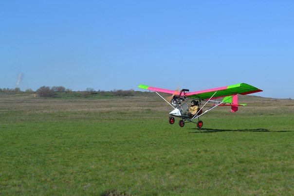

Поставил MIKUNI VM34-560 вместо К68И на РМЗ 250 – небо и земля !
Появилось ощущение запаса мощности, максимальные 6800 на 2/3 РУДа, думаю за счет больших проходных сечений, стабильные холостые и ровная работа на всех оборотах !
РУД движется легко и плавно, не заедает !
Вместо  воздушного фильтра поставил отрезок дюритового шланга длиной 10 см, соответствующего диаметра и торец закрыл сеткой.
Свечи коричневые.

Мне показалось у Вас посадочная завышена, нет? Козленочек приключиться может. У Вашего аппарата закрылки имеются?
http://livedoor.blogimg.jp/janome_gotyou/imgs/c/1/c1296bc8.jpg
http://livedoor.blogimg.jp/janome_gotyou/imgs/7/7/774eecd5.jpg
-kto ugadajet?
Если Вы про Е-12НК, то посадочная 40 км\ч, садился сотни раз, но козление не приключалось.
Закрылки имеются, но они не механизированы.
