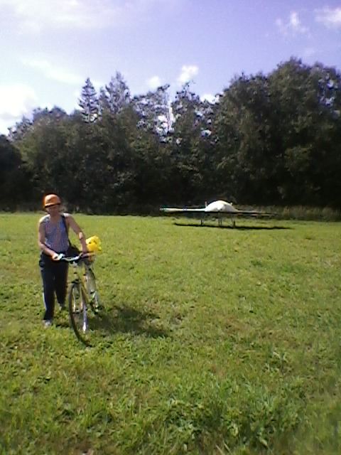

А так хорошо начиналась ветка! Опять скатились к фолькс-флюгцеру (народному самолету). Вот лучше:
Размах 7,2м; вес пустого 175 кг, скорость 120 крейсерская, полезная нагрузка 2 чел. Мотор: Буран-моновпрыск дает на форсаже 58 сил.
Можно его переделать и в одноместный, до 115 кг, но с виду он будет таким же.

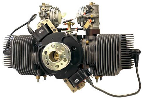

Есть еще двигатель с которого п020 обдирался.
Limbach-275E
    28,4 КБ · Просмотры: 273
С этой фотографией ветка точно докатилась до абсурда.  :STUPID
