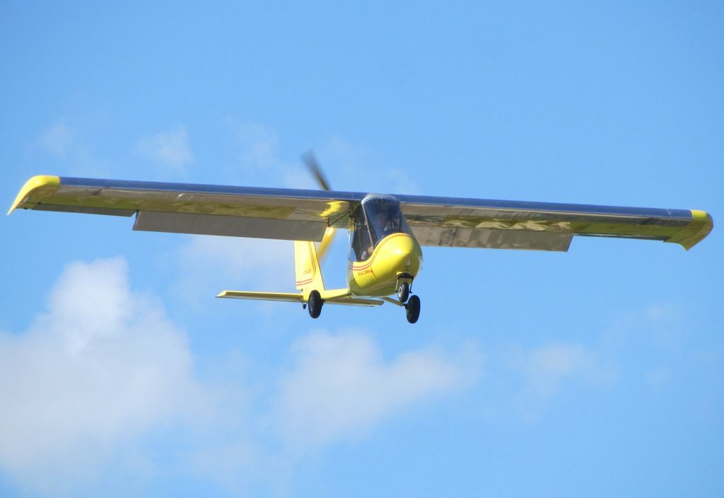

Решил взбодрить.
Самолет
Earthstar Thunder Gull.
Общие характеристики
Экипаж: 1
Длина: 5,26 м
Размах: 5,36 м
Площадь крыла: 8,8 м2
Пустой вес: 114 кг
Полная масса: 249 кг
Емкость топливного бака: 19 литров
Силовая установка: 1 × Rotax 277, 28 л.с. (21 кВт)
Максимальная скорость: 101 км / ч
Крейсерская скорость: 89 км / ч
Скорость сваливания: 40 км / ч с закрылками
Дальность: 266 км
Практический потолок: 4300 м
Скороподъемность: 3,6 м / с
Thunder Gull был представлен в 1987 году как развитие более раннего «Laughing Gull». Когда он был представлен, самолет был довольно революционным благодаря своим высоким характеристикам и особенно высокой крейсерской скорости 89 км / ч при мощности всего 28 л.с. (21 кВт).
Самолет построен из алюминия и покрыт авиационной тканью.
Самолет может соответствовать требованиям категории сверхлегких транспортных средств США FAR 103, включая ограничение максимальной массы пустого самолета в 254 фунта (115 кг), когда он оснащен легким двигателем.
Самолет имеет очень маленькое крыло для сверхлегкой категории США с площадью крыла всего 8,8 м2 и размахом 5,4 м.
Неразъемное крыло оснащено закрылками, которые обеспечивают ему скорость сваливания 40 км / ч.
Крыло быстро снимается для хранения или транспортировки.
В настоящее время летает и чисто электрический вариант.

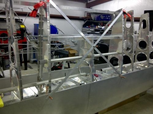

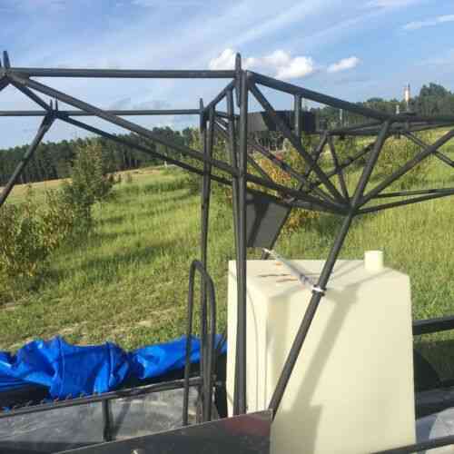

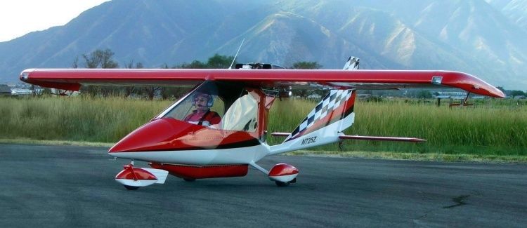

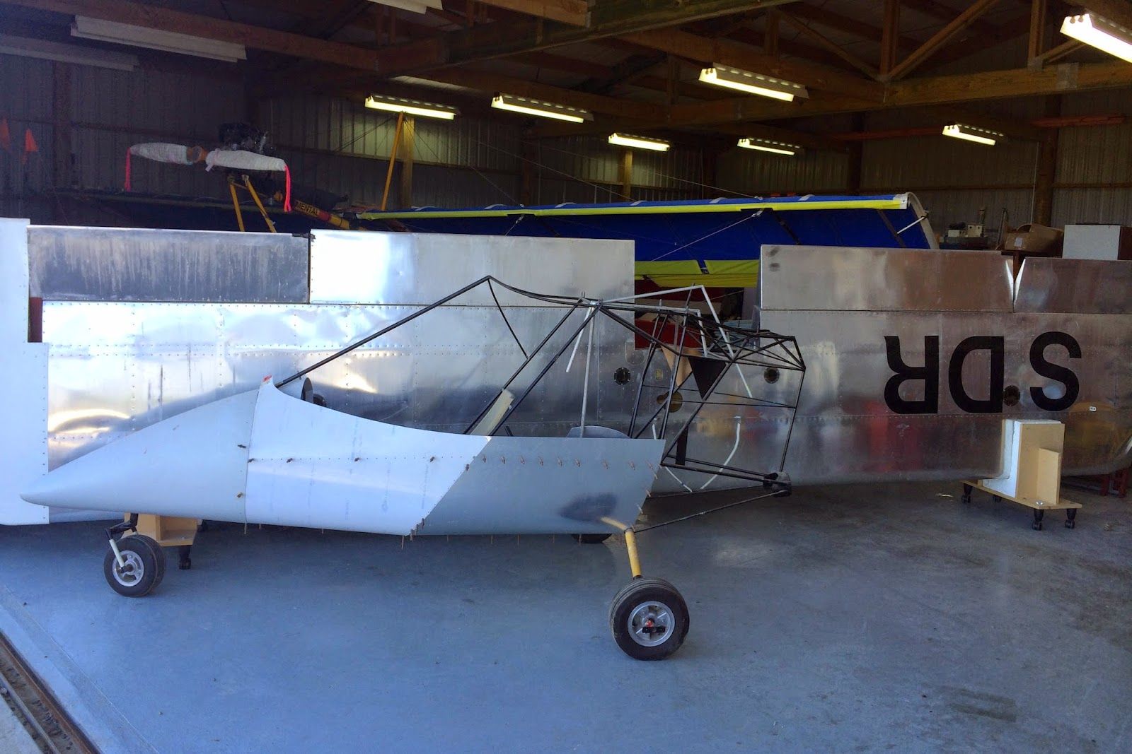

Аналог.
Titan Tornado - это большое семейство свободнонесущих высокопланов, толкающей конфигурации с трехколесным шасси, изготовленных компанией Titan Aircraft из Остинбурга, штат Огайо, для любительской сборки.
Первый в серии Tornado, Tornado 103, разработка которого началась в 1990 году, была представлен в 1994 году и разработан для соответствия категории сверхлегких транспортных средств США FAR 103, удовлетворяя пределу по массе пустого в 254 фунта (115 кг).
Tornado заимствует конструкцию Earthstar Thunder Gull J и имеет аналогичное цельное свободнонесущее крыло небольшой площади, низкая скорость сваливания обеспечивается закрылками.
Каркас кабины экипажа изготовлен из труб стали 4130, а хвостовая труба и крылья -алюминиевые.
В отличие от крыла Gull, которое покрыто тканью или опционально листовым алюминием, крыло Tornado цельнометаллическое.
Общие характеристики:
Экипаж: 1
Длина: 5,64 м
Размах крыльев: 6,10 м
Высота: 1,98 м
Пустой вес: 113 кг
Полетная масса: 249 кг
Силовая установка: 1 × Rotax 277, одноцилиндровый, двухтактный двигатель, 28 л.с. (21 кВт)
Крейсерская скорость: 97 км / ч
Дальность: 190 км
Практический потолок: 3000 м
Скороподъемность: 4,3 м / с
