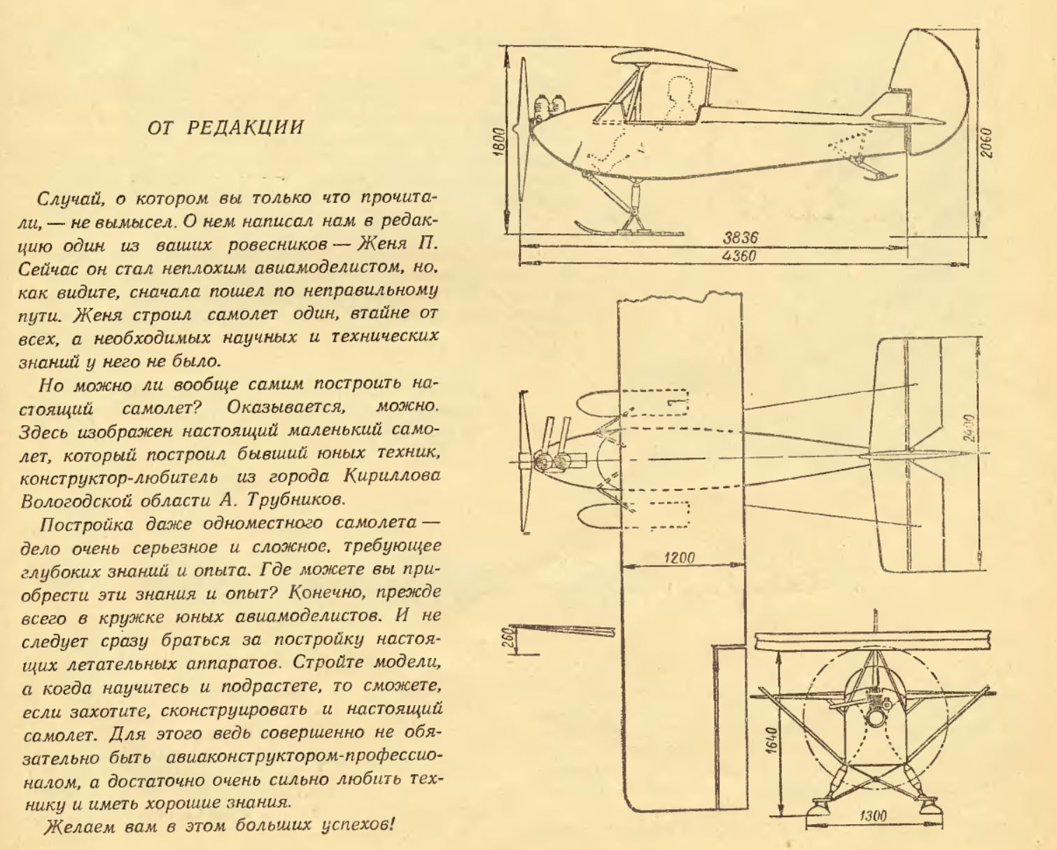

Все же мало освещалось при СССР самодеятельное авиастроение.
Большой поклон тем, кто отваживался про это писать.
Небо было закрыто полностью.
Поэтому, даже чертежи на БРО-11М (первые такого рода) были опубликованы в МК неполные, чтобы не строили.
Вот самая первая публикация про самодельный самолетик в Юнном Моделисте Конструкторе № 2 1962 года:
LiederB
Уважаемый JonSu, эти самолёты не для этой ветки - они тяжёлые.

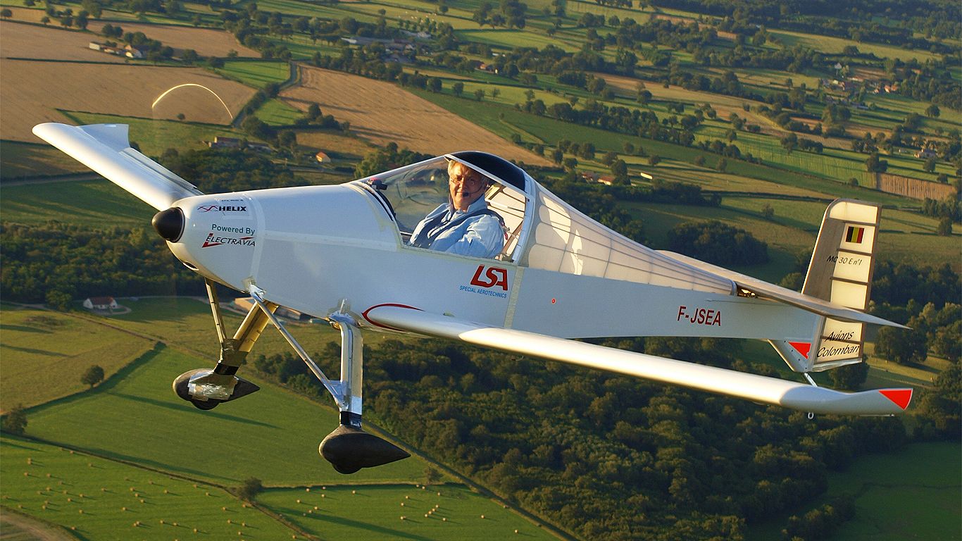

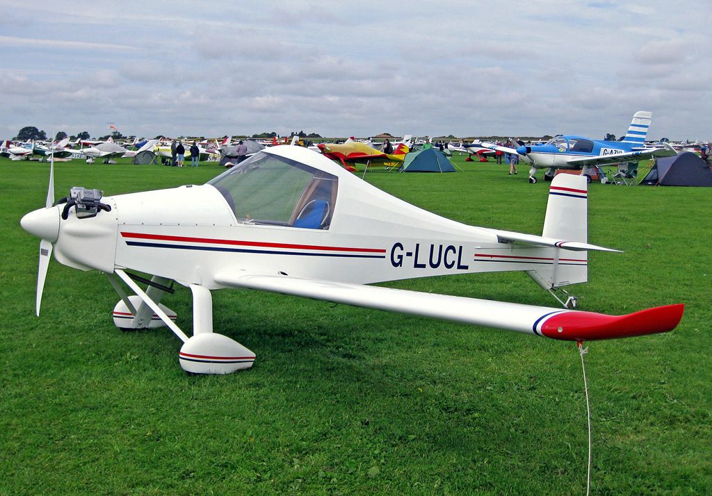

Раз уж вспомнили "старика" Коломбана...
Colomban MC-30 Luciole
Luciole очень легкий, он весит 97 кг (214 фунтов) в пустом виде.
Он имеет смешанную конструкцию из дерева, фанеры, металла, пенопласта и стеклопластика.
Свободнонесущие крылья имеют нервюры из пенопласта с обшивкой из фанеры толщиной 1 мм, покрытые тонким слоем стеклоткани, склеенной смолой.
Luciole оснащен четырехтактным бензиновым двигателем V-Twin Briggs & Stratton, непосредственно приводящим в действие 2-лопастной винт Arplast EcoProp диаметром 1,16 м.
Самолет очень экономичен, потребляет всего 4,5 литра в час при скорости 150 км / час .
В отчете о летных испытаниях главный инженер LAA Фрэнсис Дональдсон заявил, что, хотя некоторые конструктивные компромиссы были «явно не идеальными», в целом он был «очень впечатлен новым творением Мишеля Коломбана», заявив, что самолет, «работавший так, как заявлено, был практичным. и веселым".
Основная критика Дональдсона заключалась в том, что загружатель цельноповоротного ГО находится в кабине, а не в хвостовой части, так что в случае его выхода из строя у самолета может возникнуть катастрофическая нехватка устойчивости по тангажу. Так что управление - «Лучиоле, скорее всего, был бы совершенно ненадежным».
Тем не менее, Коломбан сообщил о планах «модифицировать систему, чтобы переместить триммерную пружину хвостового оперения в хвостовую часть фюзеляжа, прикрепив ее непосредственно к хвостовому оперению… так что отказ (рычажного механизма) больше не будет катастрофическим».
Общие характеристики (МС-30) :
Экипаж: 1
Размах крыла: 6,9 м
Площадь крыла: 4,6 м2
Удлинение крыла: 10,35
Вес пустого: 97 кг
Максимальный взлетный вес: 200 кг
Силовая установка: 1 четырехтактный поршневой двигатель Briggs & Stratton V-Twin, 19 кВт (25 л.с.) без редуктора
Пропеллер: 2-лопастный Arplast EcoProp, регулируемый на земле, диаметр - 1,16 м.
Максимальная скорость: 200 км / ч
Крейсерская скорость: 170 км / ч
Дальность: 800 км
Нагрузка на крыло: 43,5 кг / м2
Варианты :
Стандартная модель с четырехтактным двигателем Briggs & Stratton.
Luxembourg Special Aerotechnics MC30E Firefly
Разработка базовой конструкции электрического самолета, первый полет состоялся 1 августа 2011 года.
Установлен электродвигатель мощностью 26 л.с. (19 кВт), работающим от батареи Kokam емкостью 4,7 кВтч.
Пустой самолет весит 113 кг при запасе энергии в аккумуляторе на 55-минут.
Самолет достиг максимальной скорости 220 км / ч .

Красавец!!! Давно на него смотрю вот бы кто чертежи продал. Жаль уголь в полках лонжеронов, хотя можно подкос поставить сверху.
мир
Заблокирован
Коломна
Красавец без спорно.Что касается всяких нетрадиционных материалов, так это не беда, пересчитывая лонжерон этого самолета на деревянный самолет не превысит веса 99 кг . А если сделать алюминиевым лонжерон, так и уменьшится на пару кило, всё в наших руках. Главное, что Комоблан доказал, что этого можно добиться с таким весьма маломощным мотором. 200 км/час это круто.
Любитель
Я люблю этот форум!
При такой хорде и толщине сделать деревянный лонжерон не получится. Точнее сделать то можно, но это будет совсем другой самолет со всеми вытекающими изменениями, например стыковки и т.д. С алюминиевым та же история. Ну и веса будут совсем другие. МС-30 хорош именно в том виде, в каком был создан.
Если хочется проще, то это SD, но там тоже угольная полка.
