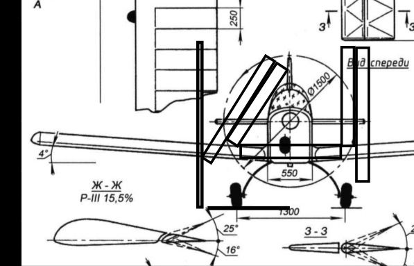

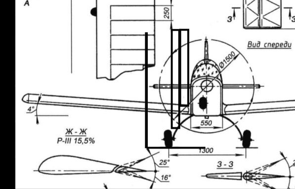

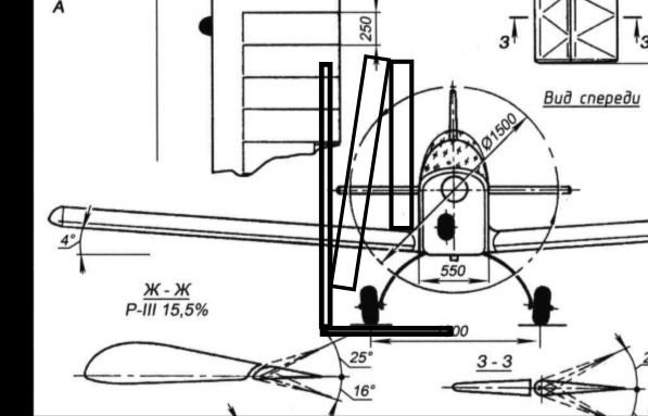

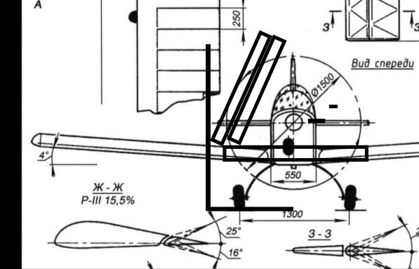

Арго точно не станет легче от этого. Конечно ,что у нас по ТЗ.)Чтоб загнать сложенный в прицеп аппарат есть несколько вариантов)--сложить домиком ,что не лучший вариант с его длиной консоли 2,75 ,даже если сделать центроплан в 1,8....2,0м Что в собранном состоянии даст ширину 2,1...2,3 м и в высоту от земли до законцовок от 3-х и более метров. Если консоли ещё делить предположим складная законцовка в 0,5...0,8 м ,то высота примерно будет 2,4..2,5 и ещё плюс высота прицепа,но это ещё дополнительный вес. Если делить консоль пополам или близко,то вес ещё больше увеличится,т.к. нужно думать и делать дополнительные соединения на тяги к элеронам . Ну и с поворотным механизмом ,там также вес и сложности .... Да и выезжать одному на полёты? Как то не то).
Предположим вес не приоритет и по ТЗ компактность и складываемость то можно типа так). Первая секция предположим 1,3 м,вторая 1,5...1,6м.получаем общий размах 6,2....6,3м, но высоту 2,0...2,1 м смотря какие колёса и рессора).
тут если вторая секция больше 1,7 м. Но в любом случае ширина 1,8 высота 2,1 м размах уже побольше ~6,6...6,8 м
Если центроплан 1,2...1,3 м, первая секция 1,3м и вторая 1,5м из условия задач,то имеем высоту 1,9м и ширину 1,9...2,0 м, для размаха 6,8...6,9...7,0м
или от ТЗ, центроплан 1,6м ,первая секция 1,4 ...1,3м ,вторая 1,3...1,2 м и получаем ширину 1,9м и высоту 2...2.1 м,для разммаха 7,2...7,0 м. Меньший размах соответствено и менше высота и ширина габарита.
Конечно вариаций много,но так ,навскидку размышления на тему)..
