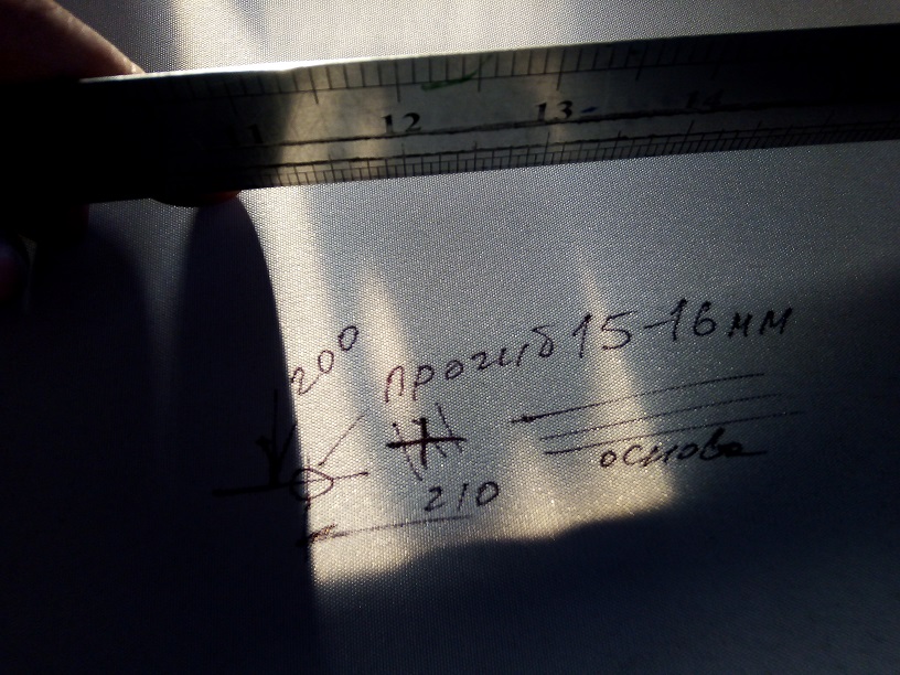

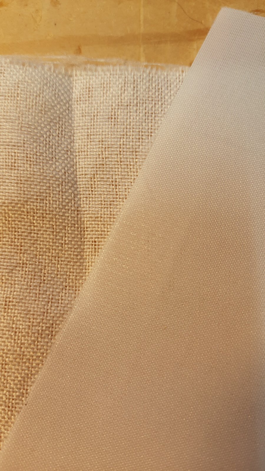

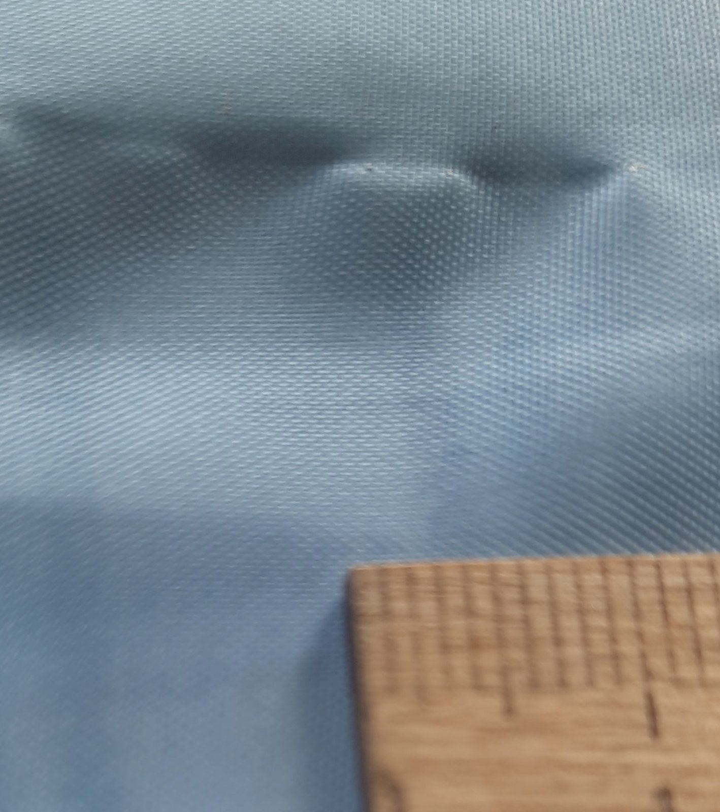

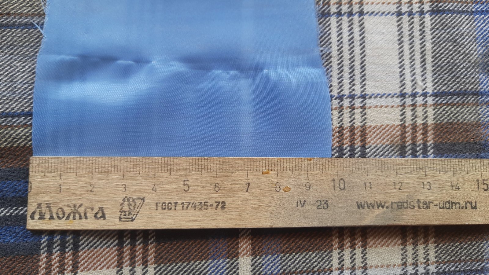

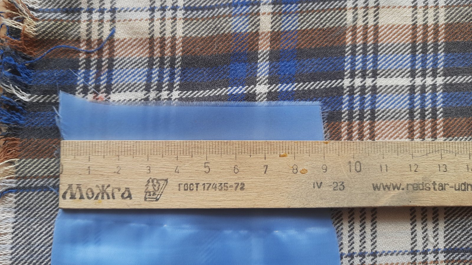

А может и не ответили... Мне тоже говорили ,что одинаково...Но не поленился , сделал рамки с кривизной спинок нервюр, и результат удивил. На той рамке, где полотнище "вдоль размаха" прОвис после термообработки максимальный был 16мм, а на той ,что "поперек" 8мм, ...вот вам и одинаково. Может молочка была "не та", или кривизна спинок крутовата, но результат был налицо. Эмалита на обшивке не было. Автомобильный эпоксидный грунт, акриловый грунт и автоэмаль ,все с эластификатором. Есть и всякие другие способы пропитки
