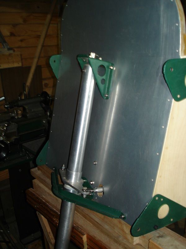

А аммотизацию передней стойки как реализовали у себя?
Ещё никак. Планирую рессорку, такую же, как у Вас и Паштета. Основная стойка - дюралевая рессора работы Прапорщика. Красивая, почти Фаберже!

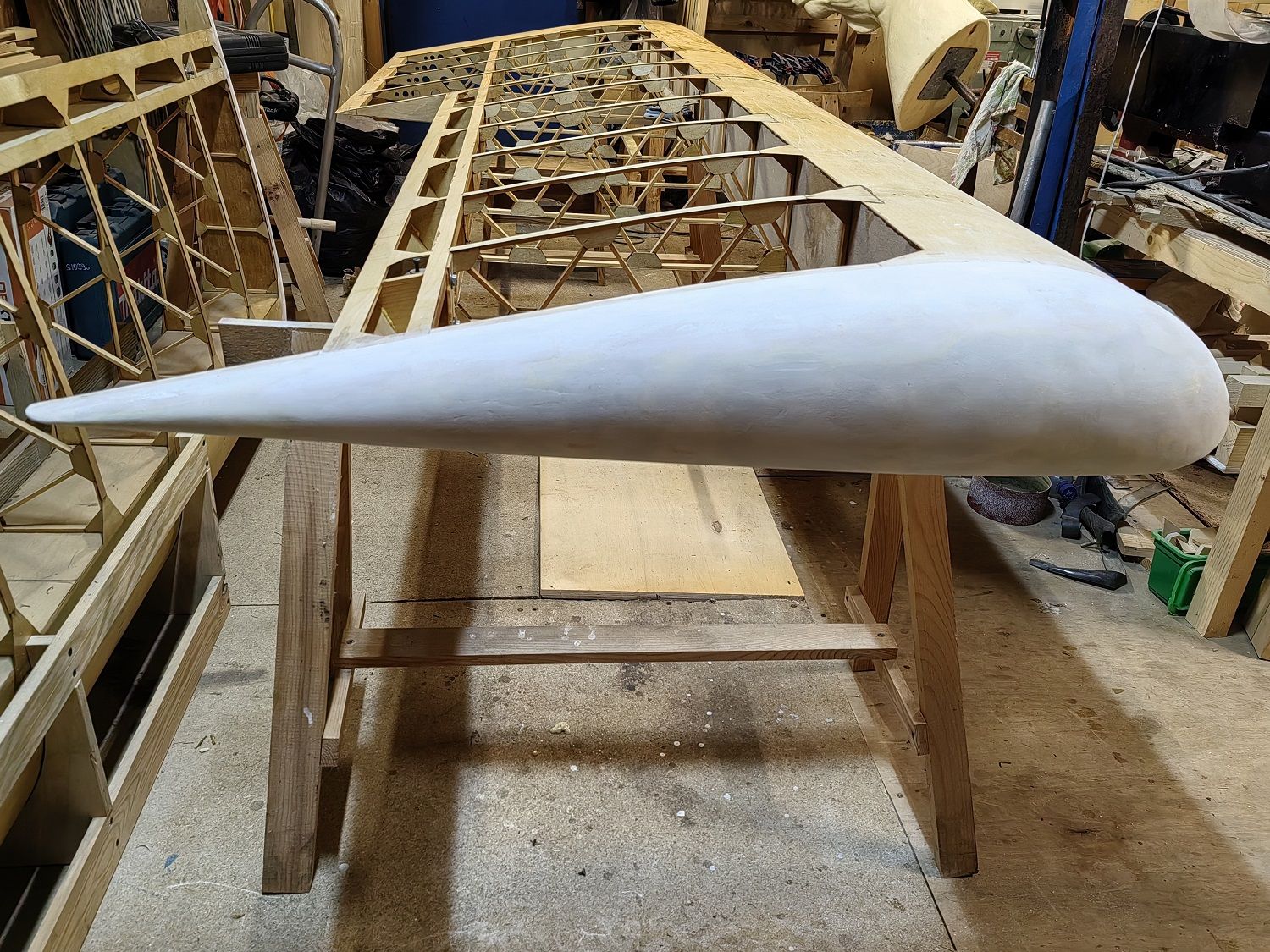

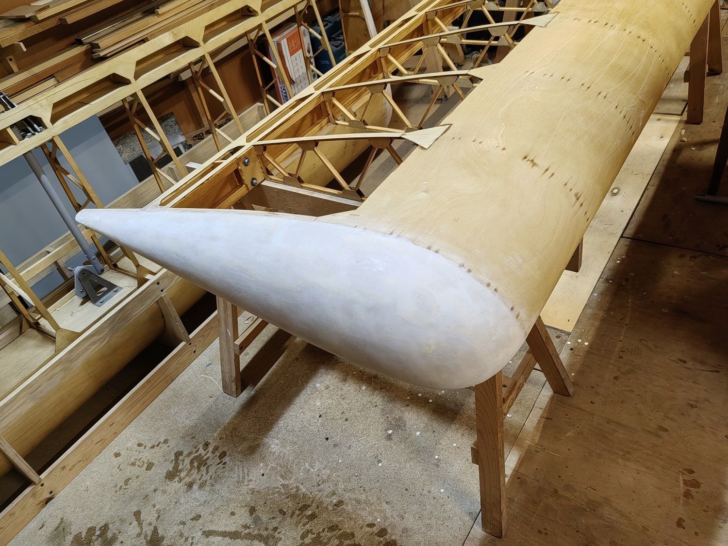

Вот я сейчас с законцовками заканчиваю. Отлил из литьевого полиуретана болванку, приклеил и по шаблонам придал форму. Дефекты и неровности прошпатлевал легкой шпатлевкой. А использовал литьевой полиуретан из-за того,что крепче чем пенопласт и работать намного удобнее,легко шкурится. Он еще у меня используется в таксидермических целях, для литья манекенов. Теперь думаю чем обклеить. Есть тонкая стеклоткань, есть карбон. Карбон конечно красиво (да и самому поучиться работать с ним надо). Хочется конечно,чтоб красиво и качественно было,но как с матрицы никак не будет. Есть вакуумная система, но чтоб им заморочиться, надо матрицы ваять, не вижу смысла пока.

Из углепластика получиться легче по весу при равной жёсткости, чем из стеклоткани. Но красоты угля вы вряд ли увидите (под грунтом).Чтобы его было видно и это было красиво, нужно сильно постараться и потратить очень много времени.
Можно не обклеивать стеклом, а шпакленуть стеклошпатом, примерно тот же эфект, только проще вышкуривается и выравнивается. И достаточнто прочный слой будет. Наносится обычным шпателем, твёрдеет быстро.Продается в автомаге.
У Юрия, на сколько я понял ничего шпаклевать стеклошпатом не надо, на крыльях "болванки" законцовок. В дальнейшем их можно будет выбросить, или оставить для следующего Арго
Нет, так и останется. Они у меня полые внутри, стенки 10 мм. Обклею снаружи и все...Хотя как Вы писали хотел оставить именно как болванку на следующий, или кому нибудь отдать...решил так будет крепче и надежнее.
Я в смысле, чтобы полую болванку не обклеивать стеклотканью для упрочнения её, а нанести стеклопат, прочность будет так же, что и обклеивать стеклотканью, но обрабатывать и выравнивать его намного проще.
