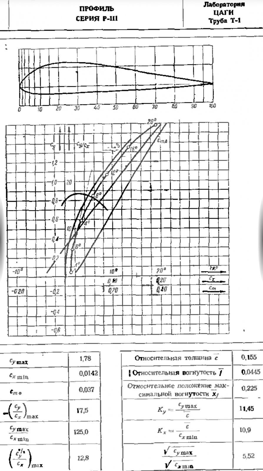

Если предполагается устанавливать более мощный мотор, вполне может получиться так, что самолет полетит быстрее в крейсере. Постоянно слышу, что при скоростях +-200кмч требуется компенсация рулей - весовая и(или) аэродинамическая. Где можно об это подробно и понятно почитать? Или может на вскидку примерно кто подсказать - допустим, на руле направления, помимо аэродинамической потребуется ли весовая? Если да, то сколько процентов компенсировать?
Может это как то поможет. Правда я не знаю как правильно оценить слова "Если ваш самолёт летает медленно..."

Вам кажется что вы филигранно юлите. На самом деле вы топчетесь как слон. Вы заявили что Р3 срывается на +18 град. А вам сказали-критический угол зависит от удлинения крыла. А оно при полете на экране, вовсе не такое, как без экрана. А как конкретно считать-ищите сами. Найду за 5 мин расчет, но принципиально не буду тратить время, мне это не нужно
И что с этим не так?
Всего лишь озвучил данные из учебника.
