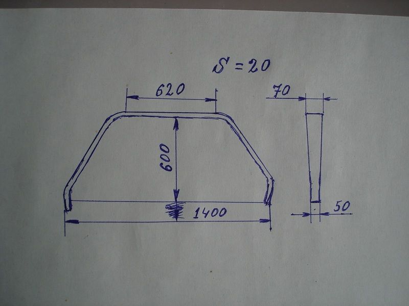

Не поделитесь чертежем вашей рессоры?
С размерами я немного лоханулся. В высоту достаточно было бы 500 мм, а в ширину - 1300 мм и даже меньше. В "М-К" ширина колеи 1300 мм.
