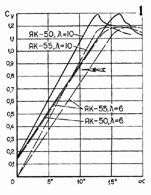

На каком Re эти данные были достигнуты?
И какое число у Аргохи вы прикидывали?
Лучше, как мне кажется, руководствоваться всё же другим источником, где видно все зависимости.
И что с этим не так?
Всего лишь озвучил данные из учебника.
Вы с головой дружите? До вас опять не доходит. Этот критический угол атаки будет разным при разном удлинении крыла. А при полете на экране эффективное удлинении вообще изменится в большую сторону, и критический угол атаки будет меньше 18 град

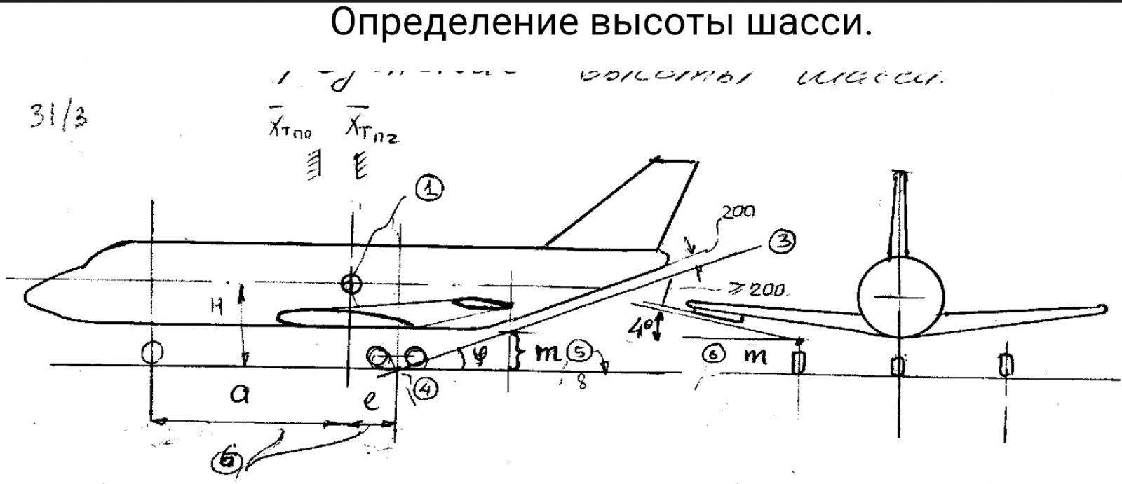

Отношение коэффициента индуктивного крыла исходного крыла, к коэффициенту индуктивного сопротивления с учетом экрана приближенно равно:
В числителе 1+190(h/L)^2+1000(h/L)^4 в знаменателе 160 (h/L)^2+1000(h/L)^4
Итого, при высоте шасси Арго при 60 см и размахе 6 метров , эффективное удлинение на экране больше изначального эффективного удлинения вне экрана в 1,76 раза.
Источник: Аэродинамика и динамика полёта учебного реактивного самолёта Л-29 1970 год
...при высоте шасси Арго при 60 см...
Для Арго высота шасси ~80...85 см.
...размахе 6 метров...
6,3 метров
...Итого...
...эффективное удлинение на экране больше изначального эффективного удлинения вне экрана в 1,76 раза.
Точно?
А V-образность 4° учитывали? 😁

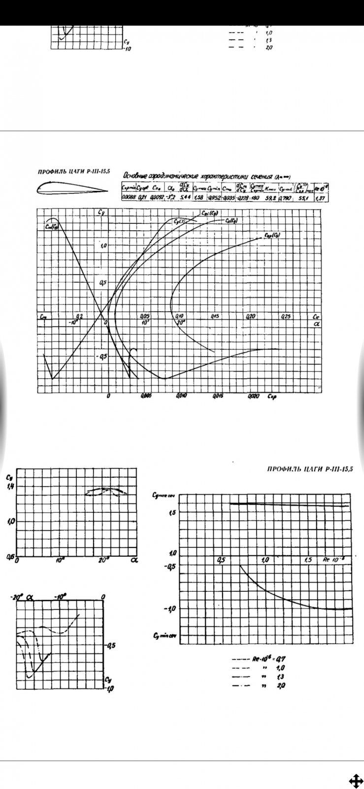

Дурочкой то не прикидывайтесь, тут не форум знакомств, чтобы дурочек прощать. Вот этот график вам что нибудь говорит?
Кстати, и размеры лонжеронов стабилизатора и РВ там есть - вследствие присущего американским самодельщикам бардака в чертёжном хозяйстве, они помещены на лист с неразъёмным вариантом лонжерона.
Весьма признателен за вашу наблюдательность - я этим похвастаться не могу. Но тем не менее, на мой взгляд, Арго строить веселее - по нему больше информации и соучастников, но оглядываться на Корби не лишено смысла в тех или иных моментах. Узлы навески рулей у него проще и интересней, цельное крыло непременно надо взять на вооружение.
А вы при расчете Су...
...А почему? А зимой? А Летом?
Вообще Cy никогда не считаю. Даже не знаю зачем мне это 😁
График о чём либо говорил бы, если бы к нему было бы хоть какое-нибудь описание.
