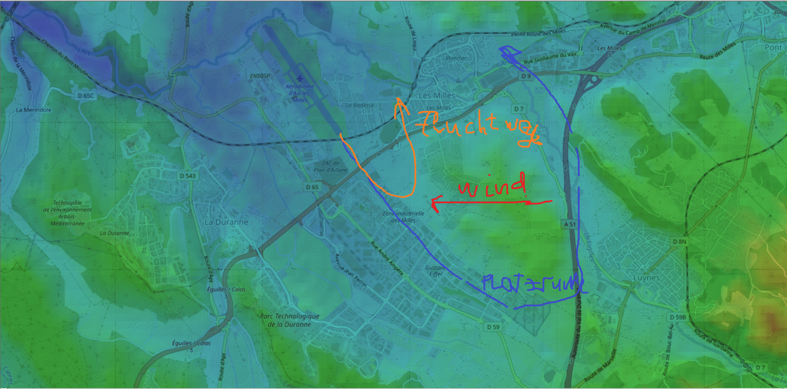

Про Марсель я рассказывать не буду, это живописный портовый город, к сожалению, со временем всё меньше напоминающий Францию и всё больше Алжир. Но по-прежнему там есть что увидеть, так что рекомендую. План был таков, что один день я гуляю по городу, а на следующий ветер должен утихнуть и я спокойно возвращаюсь по тому же маршруту. На самом деле всё случилось быстрее, и я гулял уже при полном штиле, а на следующий день, когда лететь, обещали 10-15 узлов попутного с порывами 25. В воскресенье общественный транспорт почти не ходит, так что предстоял пеший марш 2,4 км с вещами и бензином. Когда я дополз к аэродрому мимо музейного концлагеря, то ветер был уже все 20 узлов, порывы 30. 30 узлов это уже примерно скорость отрыва Ульфа. Порывы были нечастыми, но такими сильными, что самолёт уезжал, если не стоял на тормозах. На аэродроме летали легкомоторные четырёхместные, которых заметно болтало. Проблема была в том, что ветер продолжал усиливаться, а спрятать Ульф на земле было негде. Местные СЛА-пилоты толпились в ангаре, ибо по своей воле в такую погоду летать на станешь. Ну а я радовался, что ветер этот хоть не встречный. Когда я стал готовить самолёт, ко мне подошёл один из СЛА-пилотов и спросил, куда я собираюсь лететь. Я сказал, что в Макон, хоть туда обычно лететь часа 3. Он удалился в свою компанию, и вот ко мне уже выдвинулась делегация человек 8. Снова стандартный набор вопросов, фото на память, "А шо за двигатель", итд. Но люди приветливые, радушные, немного скучающие из-за погоды. Я уже решил лететь, но рулил до самой полосы и начала разбега с выпущенными тормозными щитками. 30 узлов встречно-боковых порывов это, я скажу, кое-что. Набрал 100 метров и уже думал, что взлетел, как вдруг, при попытке пролететь по стандартному кругу, я попал в мощный нисходняк за холмом, и мои + 2 м/с быстро превратились в -1 м/с. Дома внизу быстро становились всё больше, и я понял, что надо срочно спасаться бегством. Развернувшись обратно в сторону аэродрома, быстро по ветру вышел из зоны нисходняка, и стал скрести высоту. Диспетчер уже успел поинтересоваться, а почему меня не видно на радаре? :) А потому что между домами нету радарного покрытия... Ну, вобщем, это был кошмарный сон. Ну и дальше я полетел, старательно избегая подветренной стороны препятствий, чтобы турбулентность не разломала самолёт. Чем выше над горами, тем лучше. На 4000 футах пошёл лёгкий снежок, это при том,
что на земле было +16. Вот тут я установил личный рекорд путевой скорости: 95 узлов, это то, что я видел в полёте, хотя трекер потом показал максимум 212 км/ч. Чем дальше я удалялся от побережья, тем слабее был ветер и меньше турбулентность, как и предсказывал прогноз. В конце-концов я действительно прилетел в Макон, только вместо 3 часов летел 2. На картинке рельефа синим показано, как пролегает круг, красным - направление ветра, а оранжевым - примерно моя траектория, когда я удирал от нисходняка за холмами. Очень правильно сделал, что пренебрёг правилами и не полетел по кругу, ибо flying is first!

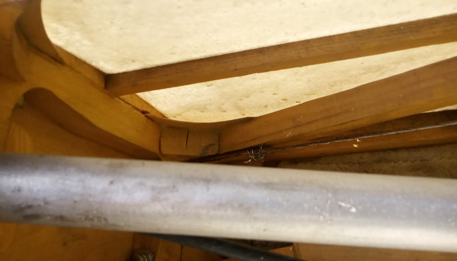

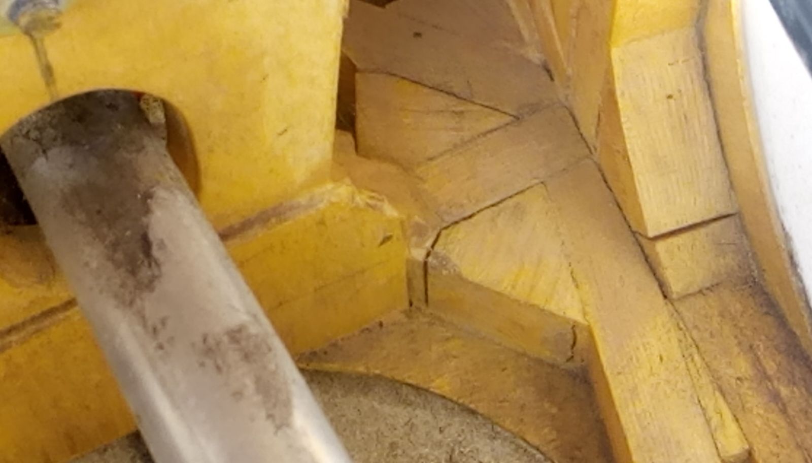

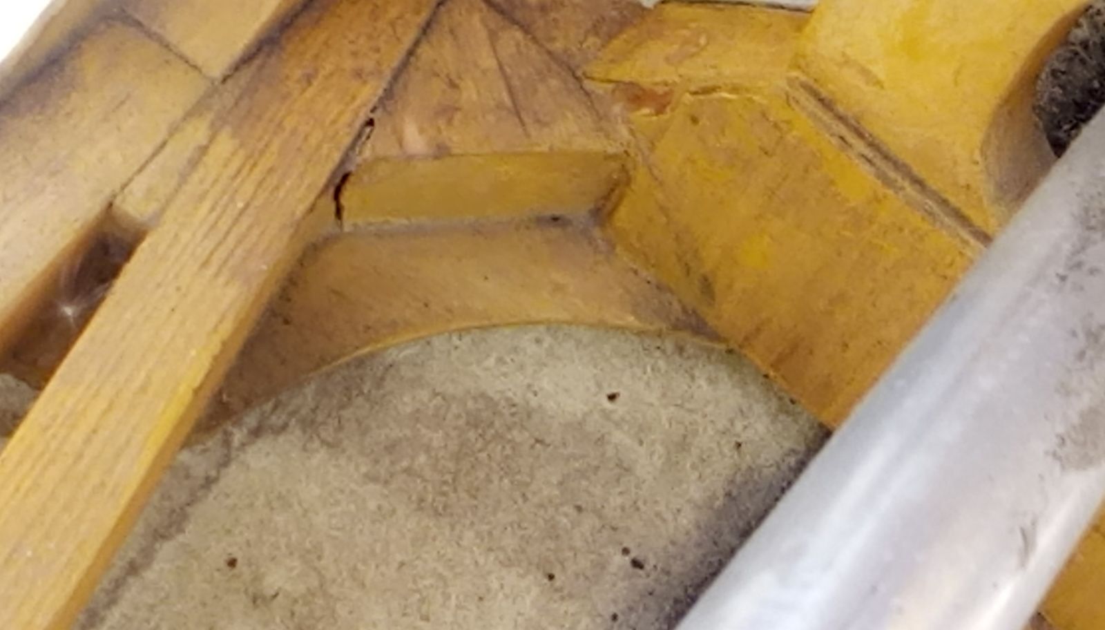

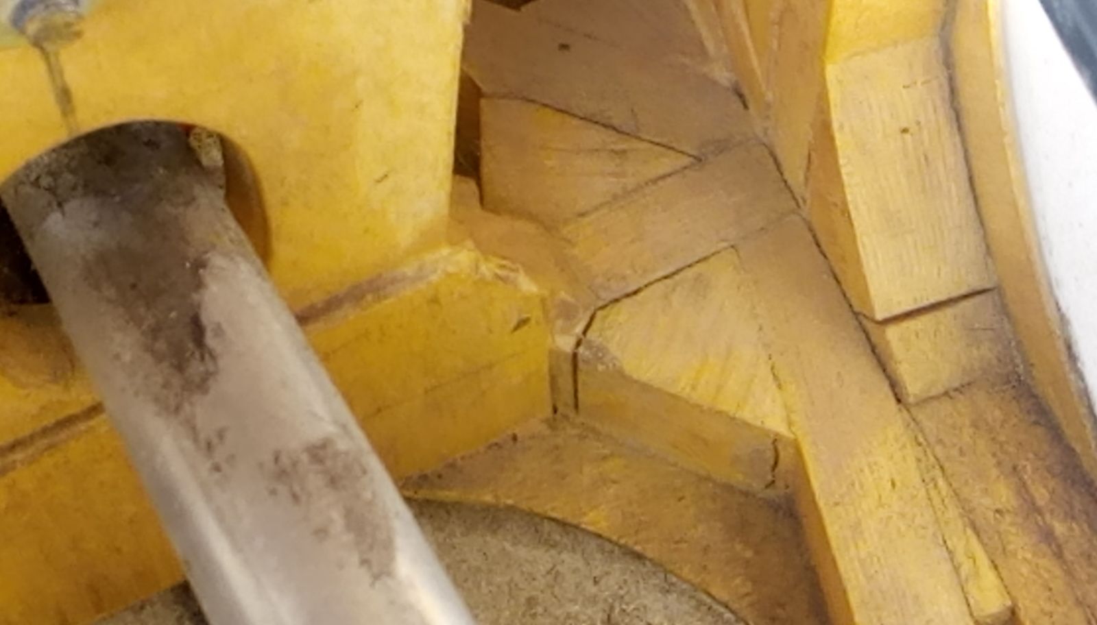

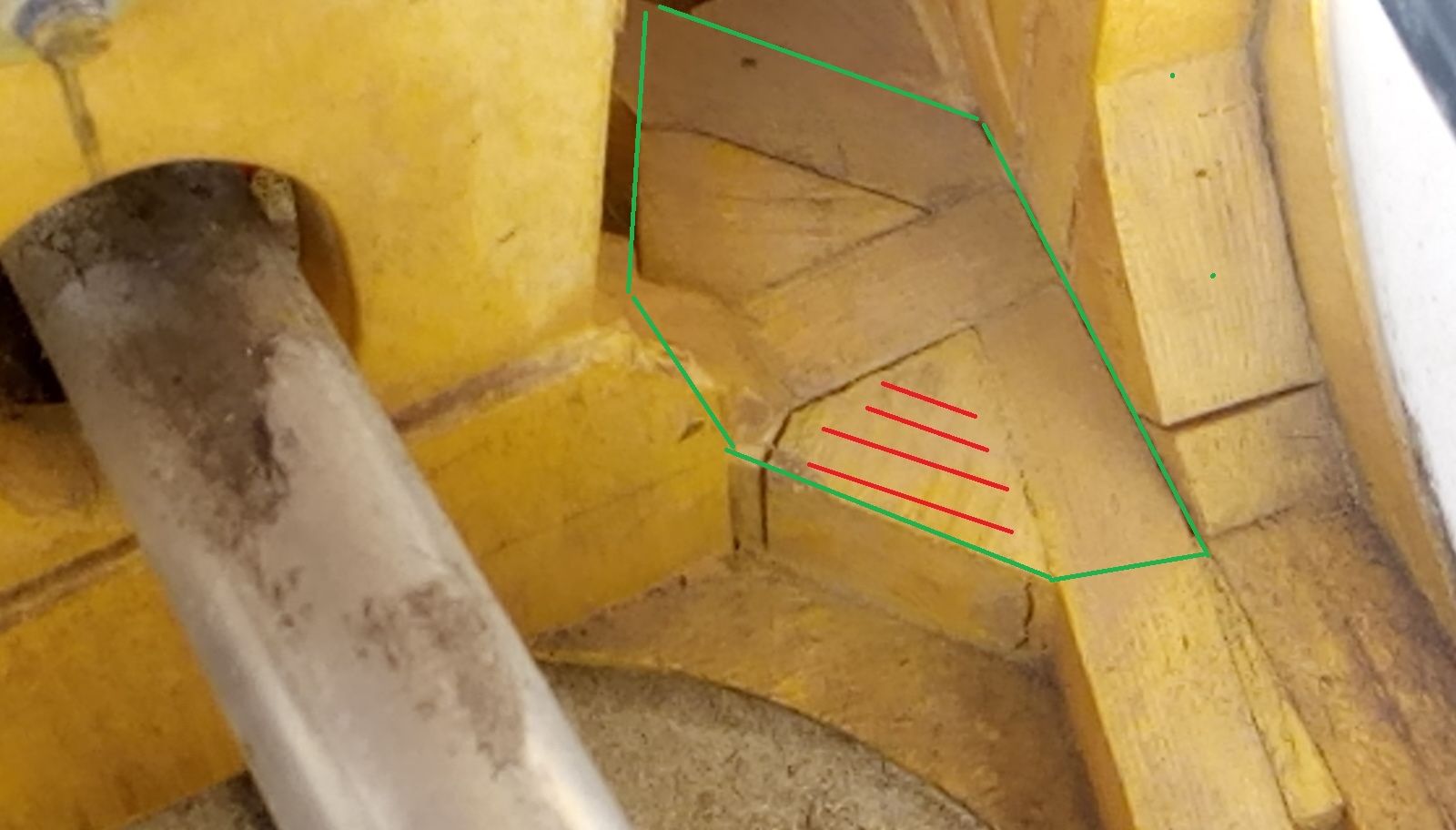

В задней части фюзеляжа, в узлах фермы, в кницах, появились трещины. Странно, по Якобсу кницы были вклеены правильно, если угол меньше 90 градусов - волокна идут к углу... Там, где волокна параллельно длинной стороне кницы, никаких трещин нет, или их не видно. Залью эпоксикой, где достану.

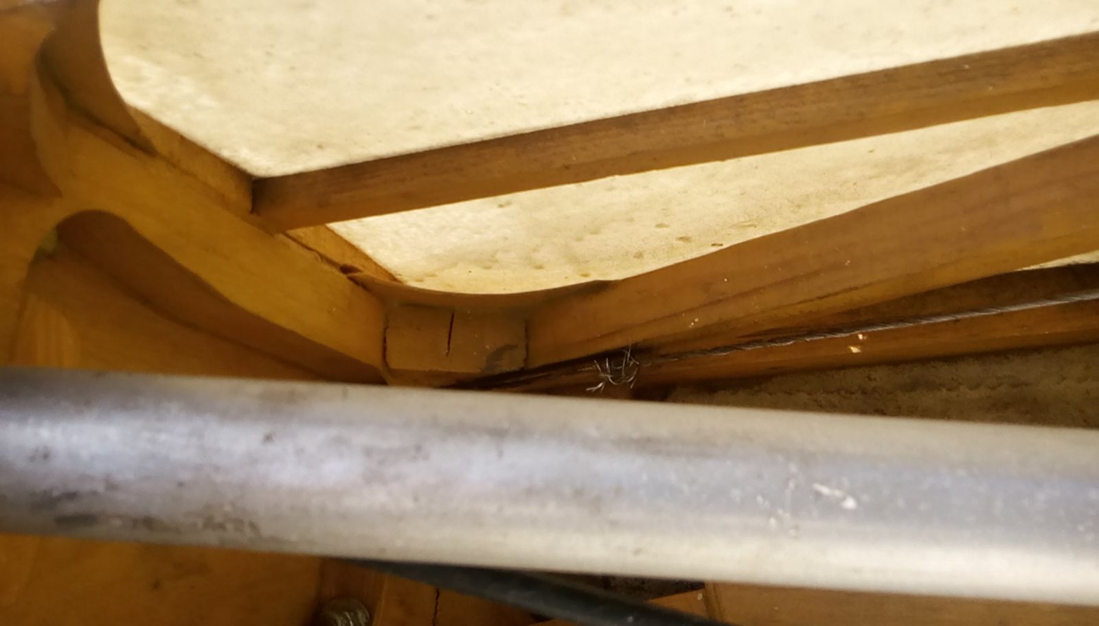

Слои книц расположены не верно . Как правило они должны быть под 45 гр. к углу стыкуемого элемента и к тому же в силовых местах должны быть фанерные накладки. Я кницы делал липовые с накладками 1,5-3 мм фанерой в зависимости от загруженности узла. Советую вскрыть тканевую обшивку в проблемных местах и сделать как я написал и забудешь об этом НАВСЕГДА.Да и желательно перед склейкой новых книц места соединения пройтись предварительно жидкой смолой на спирту, а как поры прихватятся на отлип только клеить.Простая заливка скажем с древесным наполнителем даст не долгий эффект т.к скол пойдёт по новому слою от нагрузки.

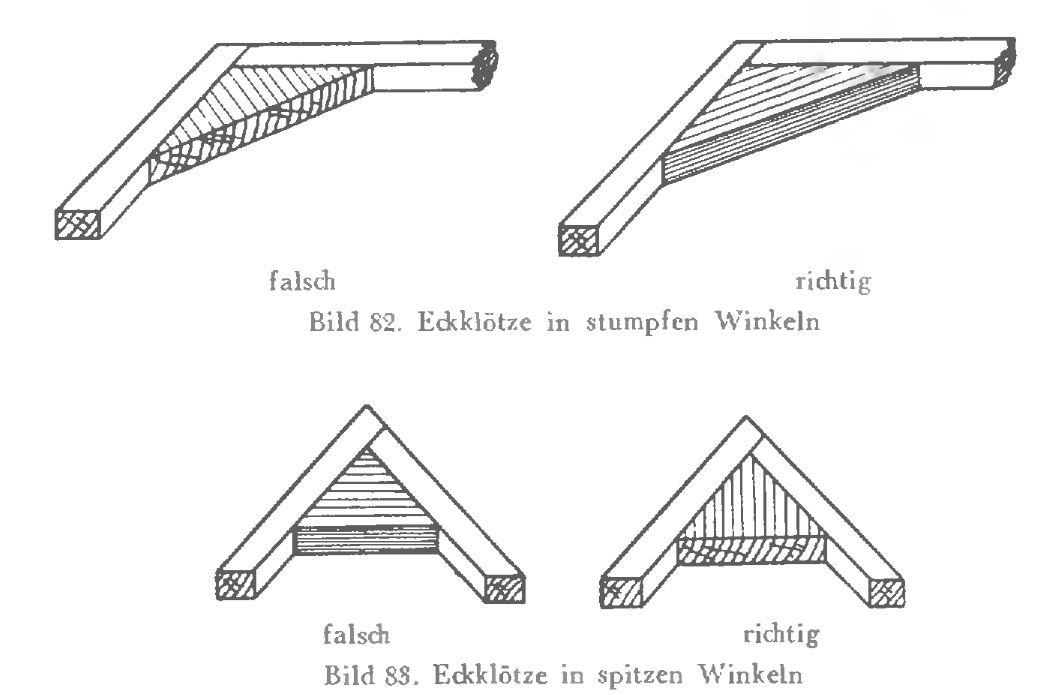

Кстати, у Якобса даже трещинки в соответствующих местах нарисованы. Предполагаю, что вкладыши работают на сжатие, т. к. на растяжение поперёк волокон они работать не могут. Т. е. получается, что трещинки некритичны.

Меня тоже учили кницы фанерные делать.
Согласен. И не придётся ломать голову, какие нагрузки, и насколько критичны трещины.
А если использовать спил из бруска, то согласен с Виктором.

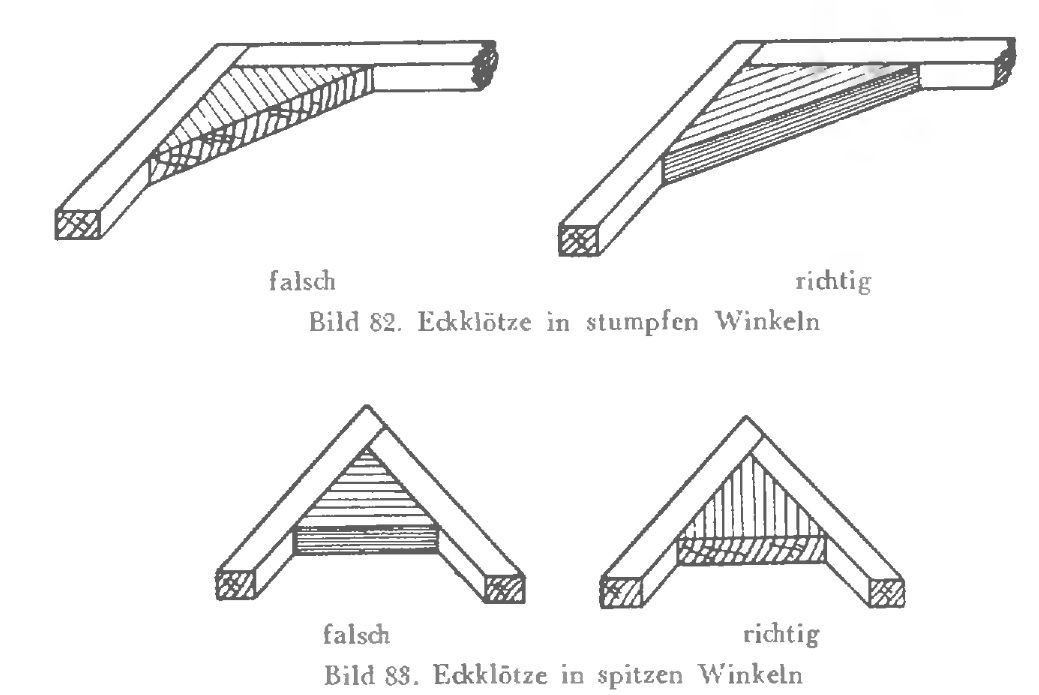

Не знаю кто такой Якобс (уж простите за невежество), но на нижнем рисунке я бы поменял местами рихтиг и фальш, ибо там неверно. И в таком случае даже треснувшие кницы будут продолжать выполнять работу
Согласен с Алексеем (КАА) - сдвиг в основном.
В вашем случае, Игорь, конструкция остаётся довольно работоспособной даже с трещинами; работу выполняет фанерная накладка, а треснувшая кница продолжает ей (накладке) обеспечивать устойчивость.
Gavr
Я люблю строить самолеты! АЭЛА России
Да , проблема с разностью «усадок» в деревянных конструкциях на лицо
Я долго размышлял об указанных в чертежах Ульфа направлениях волокон на угловых кницах вывод один :
Если располагать направление волокон
Как рекомендовано на ульф тобиш falsch
То при усушке внешние крайние стороны
Идут трещинами но в корне кницы удерживают рейку в замке
Если делать соединение richtig то при усушке вершина кницы та что с угла даёт трещину в корне и тем самым даёт расшатывание у основания
Но с другой стороны все эти узлы там оклеены фанерой и думаю сильного влияния на прочность они не оказывают

Ещё вопрос к Игорю
При покупке материала вы промеряли влажность древесины?

Влажность не промерял. Расчитывал на то, что рейки в строймаге просушенные, если 2 метра 10 евро стоят ;) Да иначе их бы повело. Хотя кницы не из сосны, а из ели, из соображений веса, может быть поэтому усохли сильнее.
Ганс Якобс написал в 1935 году книгу по строительству деревянных планеров, которая негласно считается "библией" по сему вопросу, переиздавалась в ГДР в 60х, последнее ее издание в 2017. Подробности о его жизни можно прочитать в Википедии, не буду здесь пересказывать: Hans Jacobs (Luftfahrtpionier) – Wikipedia
Его книжки есть у меня в эелектронном виде (картинка оттуда), готов поделиться.

Игорь, лето сильно сухое и жаркое было?
Я уже много лет эксплуатирую деревянный самолёт, слежу за влажностью и изменения веса самолёта в разное время замечаю. Даже три зимы самолёт вполне нормально перенёс открытую стоянку под чехлами. Чехлы только нормальные - палаточный брезент, намокают/сохнут и главное под ними нормально сохнет конструкция.
Как-то после особенно дождливой осени принёс в мастерскую рули и элероны на плановую переобтяжку (была перкаль). Ободрал, взвесил и оставил конструкцию сохнуть. По памяти элерон весил 2200. После двух недель в отапливаемом (слишком сухом 45-50%) помещении вес элерона 1975, но трещин нигде не появилось.
Тогда, несколько лет назад, меня сильно беспокоило состояние крыла; я не мог заглянуть в носок крыла, оценить состояние лонжерона. Когда очередь дошла до переобтяжки, всё увидел и успокоился. Нужно отдать должное автору и изготовителю Виктору Луеву из Лосино-Петровского, kazah, Вентиляция конструкции хорошо продумана, никаких претензий. Конструкция была в идеальном состоянии, и несмотря на уличное хранение, нигде ни пятнышка плесени. Сейчас самолёт в ангаре и вообще никаких беспокойств по состоянию древесины нет.
Эту ветку читают многие деревянно-самолётчики, потому подробно так пишу, в ветках про дерево коменты быстро засираются ненужным трёпом, а эта ветка, благодаря наверное грамотному ведению автором, в хорошем состоянии. Прошу прощения, и не сочтите за флуд, продолжу.
Я, будучи авиационным инженером, на жизнь зарабатываю (давно уже) как столяр-краснодеревщик...
Пару советов про деревянные конструкции. Они боятся двух вещей: переувлажнения и пересушивания. У вас, Игорь, явно второй случай. Даже не знаю как от этого уберечься, если лето сухое и жаркое? Ну разве что уходя от самолёта, расставить везде где можно внутри открытые банки с водой.
Не хранить самолёт (и деревянные винты) зимой в отапливаемом помещении. Влажность (относит) не должна быть ниже 45-50%.
По переувлажнению проще. Если конструкция намокла, дайте ей быстро просохнуть, лучше естественно. И всё.

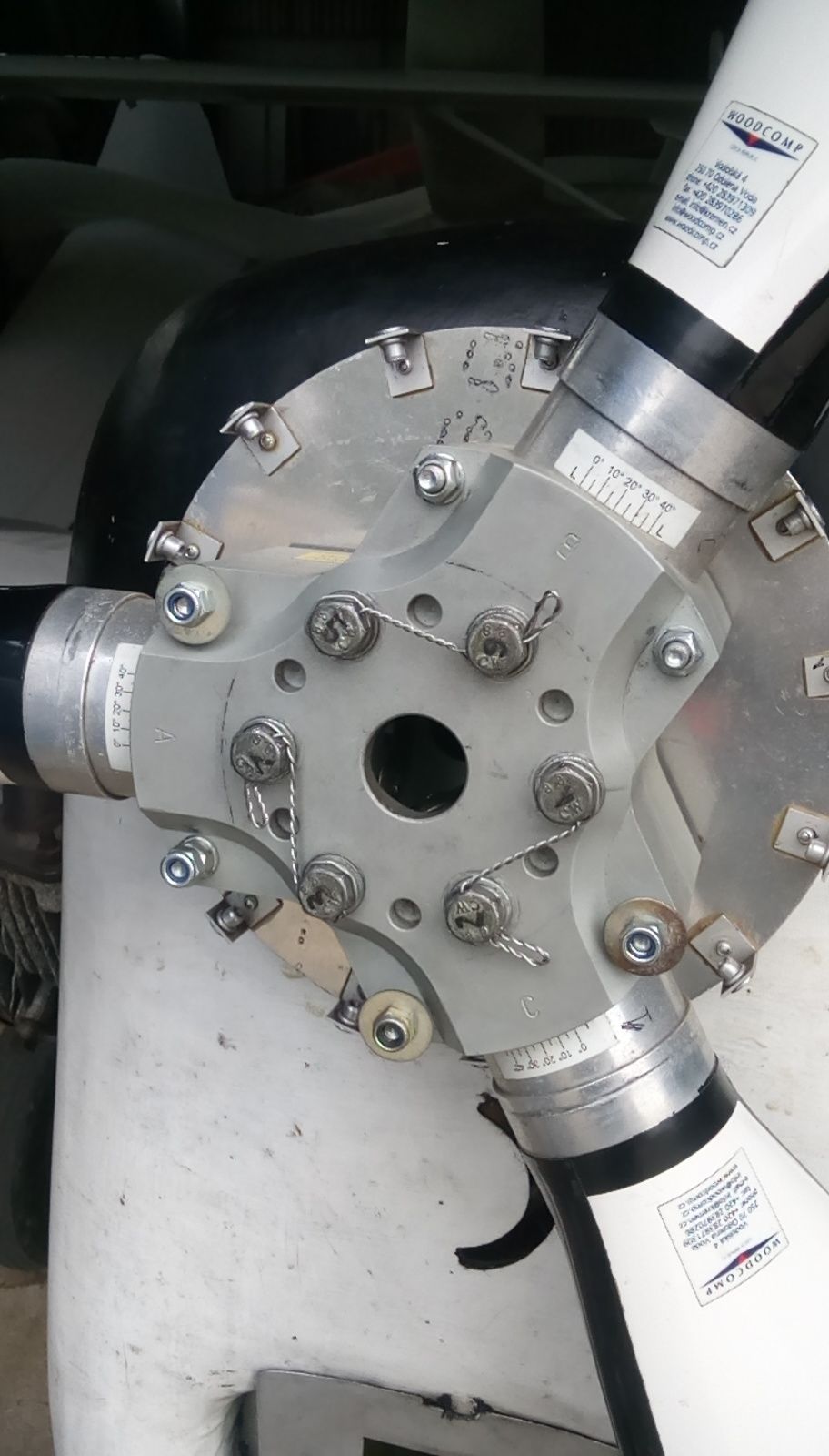

Я прилетел на Ульфе на клубный семинар по проверке и обслуживанию композитных самолётов в Штраусберг на окраине Берлина. Побочным эффектом явилось то, что меня научили правильно контровать болты крепления винта на Ульфе. Выкладываю фото, может быть кому-то пригодится.
