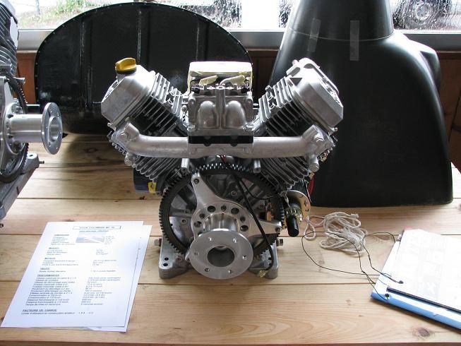

А на чем стоят эти моторы?
Всмысле область применения? На мотоблоках, катках, электрогенераторах, виброплитах и т.п. технике. Продаются там же где и вся эта техника.
там и привалочные места готовые с резбовыми отверстиями для редуктора, а переделка заключается только в снятии лишних кожухов, баков..
я думаю можно и без редуктора обойтись, максимальная мощность у них на 3000-3500 оборотов.
попроб
Попробуйте, ведь никто их делать не будет, слишком велик вес редуктора и слишком мала мощность мотора. Рабочие параметры винтов в районе 1500-1700, ну максимум 1900 оборотов.
Придется ваять ременные редуткоры... Там они потянут... Вот если бы заставить их работать на малых оборотах....
На фото выше СУ от Luciole, без редуктора однако, а это все ж не колхозный дельтаплан-химик...
Выше к примеру у меня казанский 3хлопастной максимальные обороты 2800, но все равно нужен редуктор ,  Luciole  он на больших скорстях, чем почти все УЛА, летает и не нужен редуктор
вот сдесь обсуждение такого движка   http://www.reaa.ru/cgi-bin/yabb/YaBB.pl?num=1232970002 грамотный карб на нем однака сдвоенный на каждую сторону свой

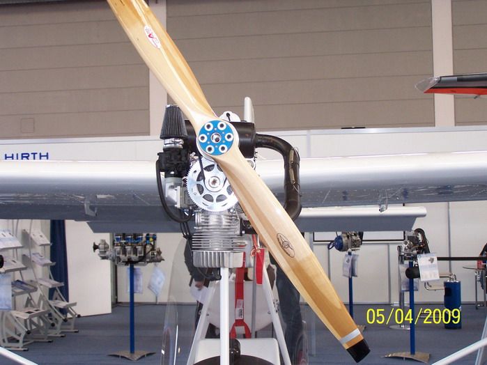

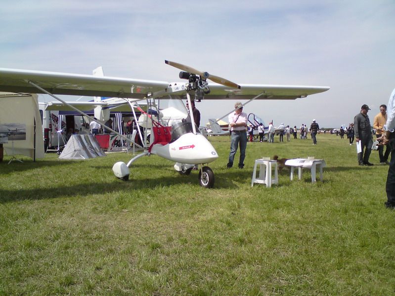

По парапланерным-никаких проблем с редукторами.Ставим и летаем 🙂
    56,5 КБ · Просмотры: 175
2
    90,8 КБ · Просмотры: 192
А это т. Фар спрашивал.А по редукторам вроде уточнений не было.Говорили про редуктор в принципе.
Я имел ввиду то что парамоторы все имеют толкающий винт, и выдержит ли их редуктор установку толкающего винта или улетит вместе с винтом вперед 🙂
Ну да, это я описАлся 🙂 вон тов. Атас грит "Ставим и летаем"
