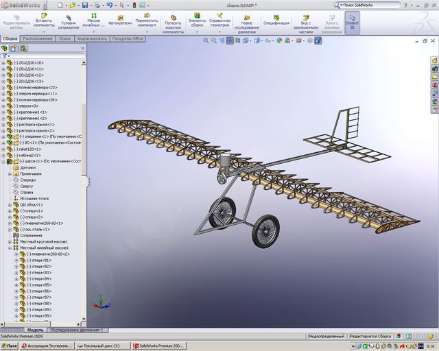

Деревянное только крыло, ГО и ВО, 9,5 кг насчитал солид...полки переднего лонжерона 18х18, заднего 15х15, ГО и ВО так же из реек 15х15, все дерево - сосна. Без оформленной кабинки мне просто некуда крепить шасси, подкосы, расчалки хвостовой балки и все прочее. Как это примерно выглядит на данный момент во вложении.
У Вас на картинке пикирующий Ю87
Так лучше? 😉

Все крепиться к единственному шпангоуту, который является заодно спинкой сидения, рисуй. Ты читал ту тему на Авиамастере?

Ну с чего это, если он будет обдуваться, как раз наоборот, а у парамоторщиков он работает за широкой спиной, практически в полном штиле по сравнению с самолетном тянущем варианте, посмотрел я рисунок твой, особо голову не мучай, вон дядя Андрей (Атас) тебе подскажет правильный путь, прочтай  тему проект СОЛО. Если ты в москве так Володя Раппана купил и собрал такой, пообщайся с ним. Придеш к общему знаминателю 😉

Зачем на такое маленькое крыло на СЛА делать 2 лонжерона, и с толстым профилем :-?
вот как раз я и мучаю себе голову сейчас как этот шпангоут расположить наивыгоднешим образом
У СОЛО же цельнометаллическое крыло...тяжелое будет для меня, только что бы обшить Д16 0,5 мм уйдет кило 12-15.
От толстого профиля я уже отказался, планирую Clark Y 14,5...на модельке просто лень переделывать 🙂 А второй лонжерон для пущей уверенности (строительная высота переднего лонжерона выходит всего 130 мм) и для крепления к нему элеронов через петли...потеря веса не значительная а разгрузить передний лонжерон и узлы крепления позволяет довольно существенно.
