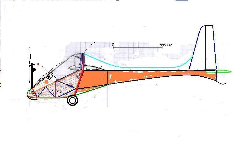

У парапланерного Ф-220 есть один большой минус - цена сего девайса например в скайраннере около 100000 рублей. Покупать за такую сумму двигатель для предельно простого самолета, не предназначенного для длительной эксплуатации, на котором я по сути просто хочу проверить свои силы и научиться работать с материалом меня жаба задавит 🙂 при том что в дальнейшем для более солидного аппарата этого движка уже не хватит.

Если бы нашел чертежи самолета со взлетной массой 120-130 кг, размахом крыла <6 метров под двигатель 15-20 л/с (и это был бы не Е-12 🙂 )я бы наверное за него и взялся...но увы 🙁 КИТ а тем более готовый не то, хочется самому его создать под себя.

Фар, а почему именно со взлетной 120..130 кг и 20 сил ? Это в любительских условиях невозможно.И вы к этому придете.
Безопасно для жизни летать на таком аппарате нельзя.

Что то наподобии этого я третью неделю пытаюсь собрать в солиде, попутна изучая сей программный продукт 🙂
А насчет массы вполне реально с парамотором уложиться, мой вес чуть меньше 60 кг, габариты стольже скромные, соответственно "кабина" максимум ужатая, положение полулежа. 60 моих + 10 кг Ракет120 (пока все-таки рассматриваю его как основной вариант) + литров 5 бензина, на планер остается 45-55, ну 60 кг...впринципе ничего невозможного в этом при деревянном крыле с подкосами. Хотя даже если не уложусь в эти пределы и перетяжелю до 150 кг всеравно ведь полетит :~)
я воспитан возле классической чертежной доски, и голова включается только с карандашом 🙂 а на прочность можно сосчитать на всяких программках, как то не поленился посчитал, вот у этого вес дерева в конструкции 19кг, т.ч. не все потеряно. Привёз мне хороший человек соливоркс на нескольких дисках, полный комплект, пробовал и удалил с компа, ему учиться надо, на ходу не получилось :-/
Нормальный и практичный одноместный самолет с мотором в 20л.с. возможен с размахом крыла 10-11м

А то что я выложил: взлетый вес 135кг, размах 7,4 м,  площадь 5,9  не полетит к примеру с Соло ?
А я как раз наооборот, сколько не чертил на бумаге никакого проку не получил пока не взялся ваять в солиде...на бумаге как ни прилепи "все стерпит", а тут сразу видно где не сходится, где и как удобнее закрепить и т.п...тут же все бумажные проекты оказались несостоятельными или сильно сложными при будущей сборке...у меня дерева выходит 9,5 кг (не считая фанерного лобика) - налицо экономия родных лесов 🙂
Выложи свои чертежики где нибудь?
