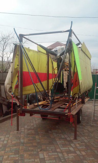

Нуждаюсь в советах по оборудованию прицепа под размещение на нём фюзеляжа самолёта, полукрыльев и съёмного оперения. Прицеп лодочный. Нужен опыт по подготовке такого прицепа. Прицеп только для этого самолёта. Фюзеляж носом вперёд или назад? Полукрылья побокам на стойки крепить за штатные узлы навески подкосов и контрподкосов? или за них нельзя, тогда ложементы? какие? фанера, алюминий? Оперение снимается, куда его? На поперечины к стойкам крепления полукрыльев?
Пол на прицеп делать, или обойтись опорными пятаками под колёса? как можно ниже. Съезды делать? вперёд, назад, удобно это или нет, как-то подругому? Может фото у кого есть?

Вот нашёл немного видео, на котором есть то, что меня интересует. Написал владельцу, если ответит и расскажет про прицеп - будет замечательно.
https://yadi.sk/i/xSZLUD2Hc5eVr
Здесь целая ветка есть про прицепы. Я сделал немного по другому. Ложементы с перемычкой сверху, иначе разболтаются, крылья укладываются на пожарный рукав, пол, на мой взгляд обязателен, что бы не смотреть куда наступать, да и вода с луж не летела на самолет.
Вот нашел фотку, старая правда. Делал под квиксильвер, сейчас джетфокс встает как родной.
