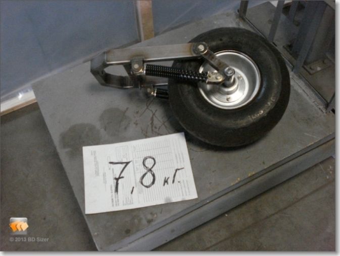

Можете поподробней рассказать про конструкцию оси пер стойки и колеса с подшипниками... здорово бы еще фотографии увидеть у меня появились большие сомнения..., что правильно ось пер колеса сделал. У меня 10 мм от скутера и длинна приличная... тоже полагаю может гнуть... пер.стойка без амортизатора и тормозная. Если слабая, то надо подшипники другие искать ставить и ось ... соответственно на 12-14 мм искать. Колесо переднее скутерное использовал.
Конечно можно  🙂 но наверное не здесь. Из Вашего вопроса,  я понял, что вы меня не поняли  🙂 По моей вине. :'(  Я о том болтике, на котором вся вилка осуществляет повороты. Но так как не конкретизировал, то Вы подумали о втором болтике, на оси которого сидит само колесо. Уверяю Вас, тот болтик, на котором вращается колёсико, даже от скутера, и даже ф10, выдержит все Ваши ожидания. Но, при штатной эксплуатации. Потому что с дуру  :🙂 можно сломать даже  😱 ... апендицит  😱

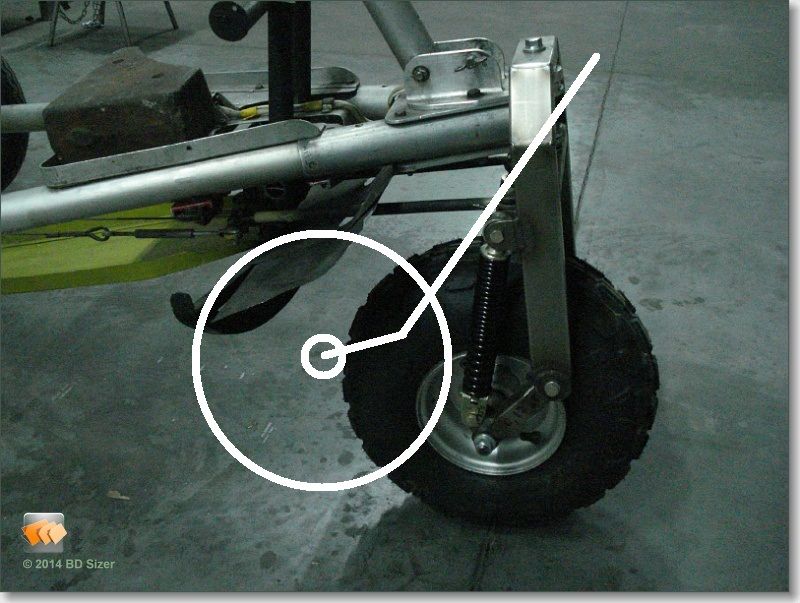

А я говорил о вот каком случае

Обратил внимание на переднее колесо... видел такое в магазине 2500[ch8381]... как оно вам? По виду вроде бы и ничего себе... ну и по цене тоже... как по качеству?
Что ж я себе, враг?  😱 Качество какое сам и заказывал. Эту резину я вытаскивал сам из кокиля. Снижал себестоимость  ;D На заводе в Китае. 😱 🙂  А вот та, что Вы видели в магазине :🙂 наверное то же нормальная. У Вас есть шанс это определить самому. Применять её в таком месте как на фото  🙂 вопрос спорный. У неё лишь одно преимущество по сравнению с ... 😱 авиационной иностранной, неподготовленные площадки с мусором, т.е. грунтовые дороги общего пользования. Но по сравнению с эквивалентной по посадочному размеру скутерной резиной китаепрома, она  более грузоподъёмная. А в моём случае... тяжелом случае  😱 в прямом и переносном смысле, альтернатива только одна, либо профессиональная резина за пару, тройку сотен баксов, либо... практолог  ;D Так что, я пока на этой пошаманю, а там посмотрим. Но деньги я уже начал понемножку в хрюшку запихивать. :-?
Вот, на сколько кабанистая  🙂 эта стойка с этим квадрико колёсиком...  :'( Пардон, тут на фото обструганная резина, пытался приблизиться к настоящей авиации. ... в результате остался на "как есть". Сама со временем обстругается.  ;D
