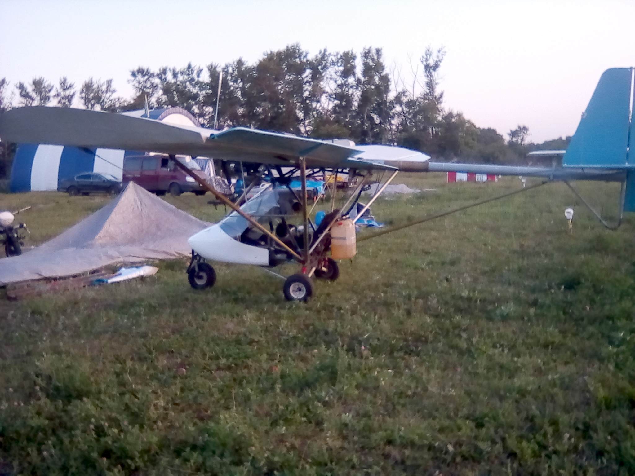

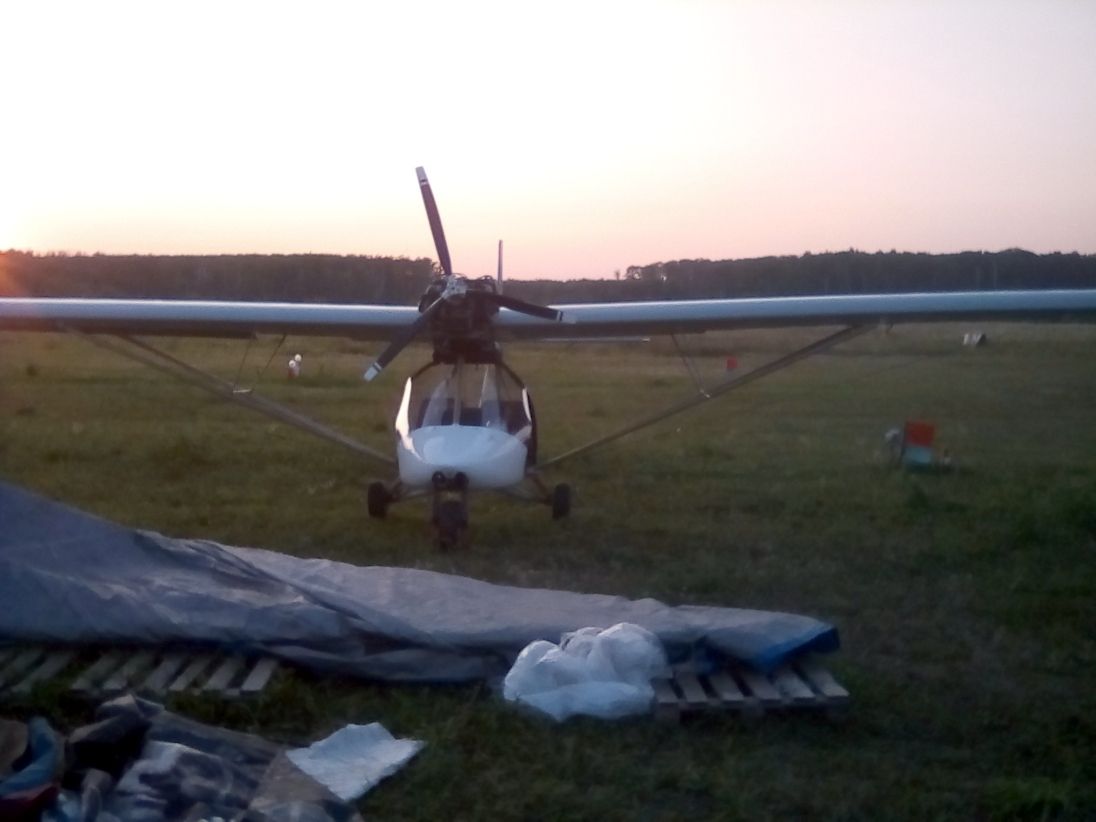

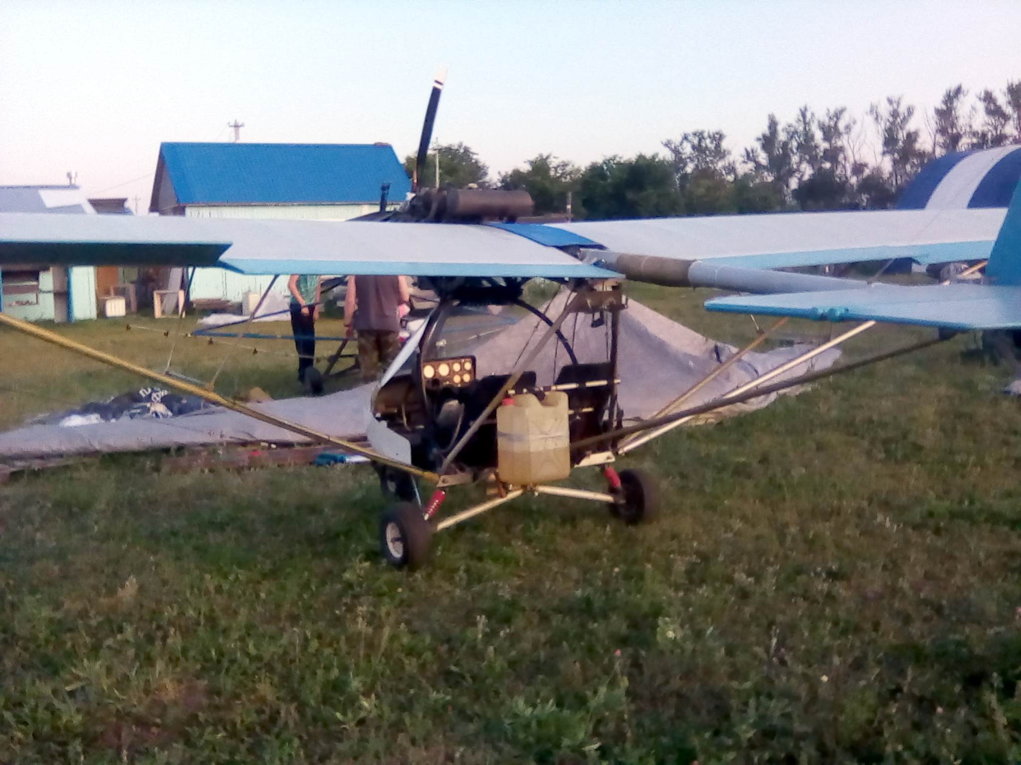

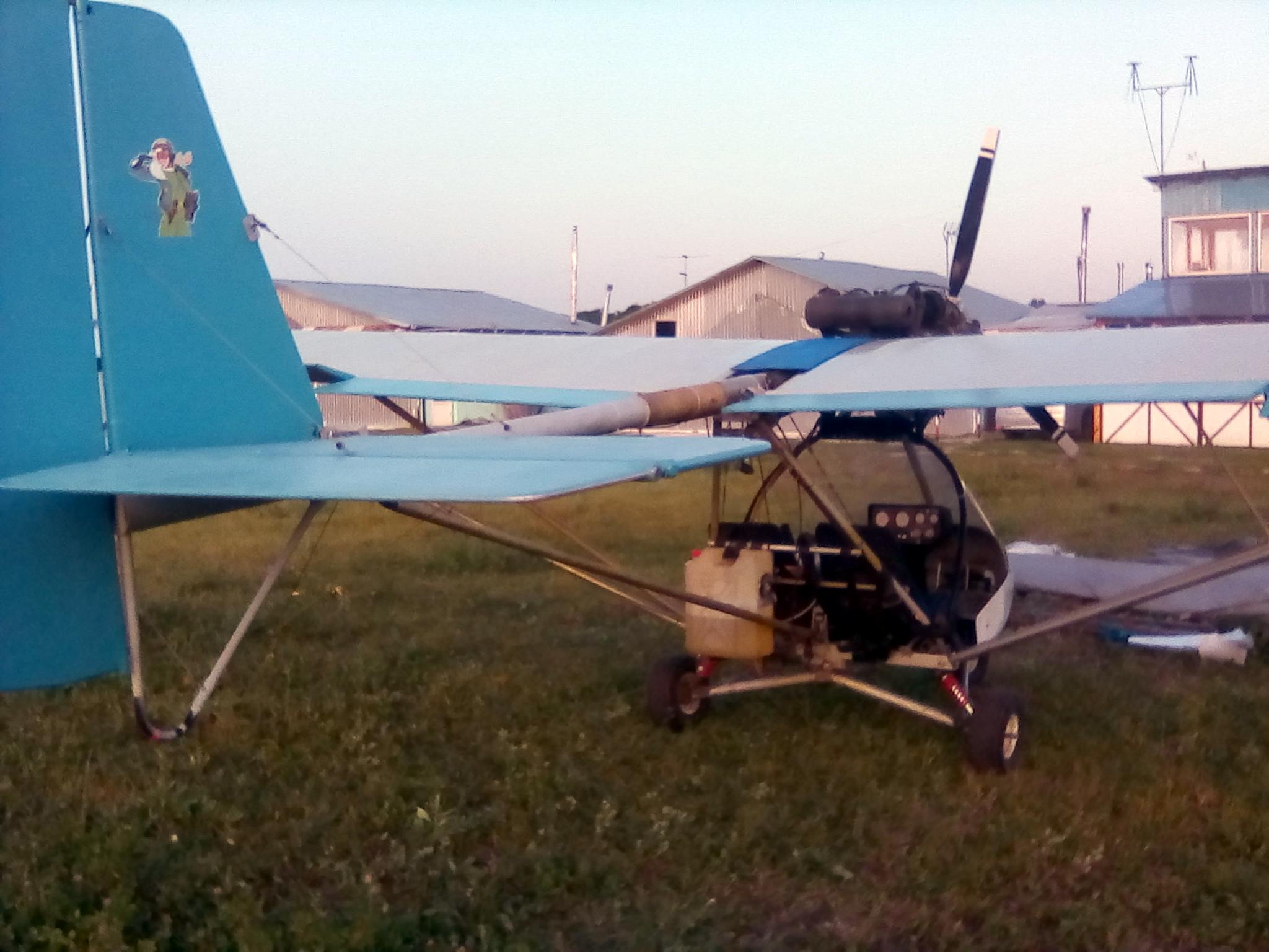

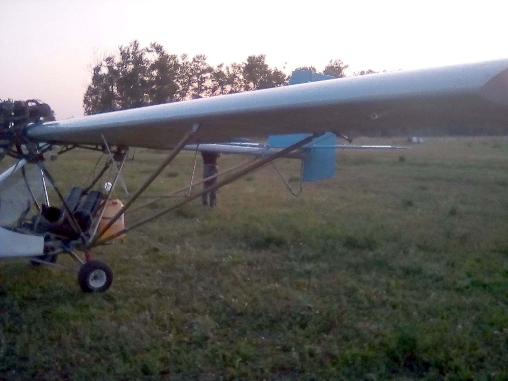

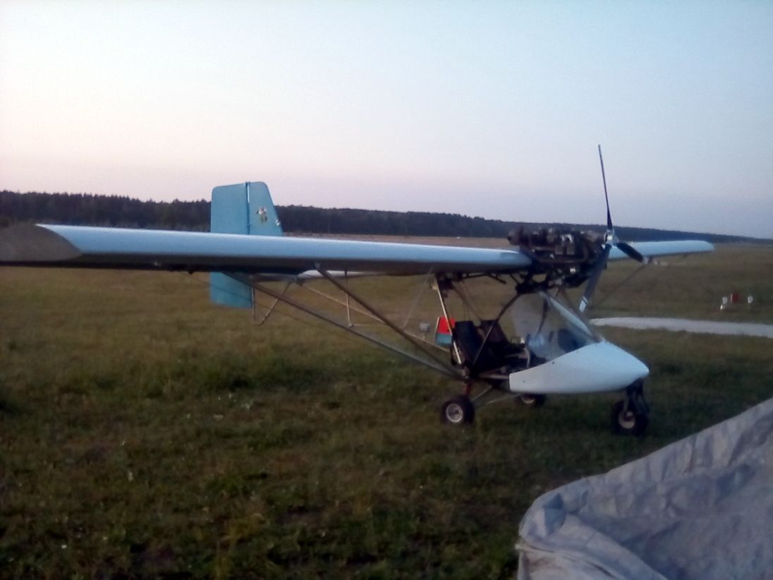

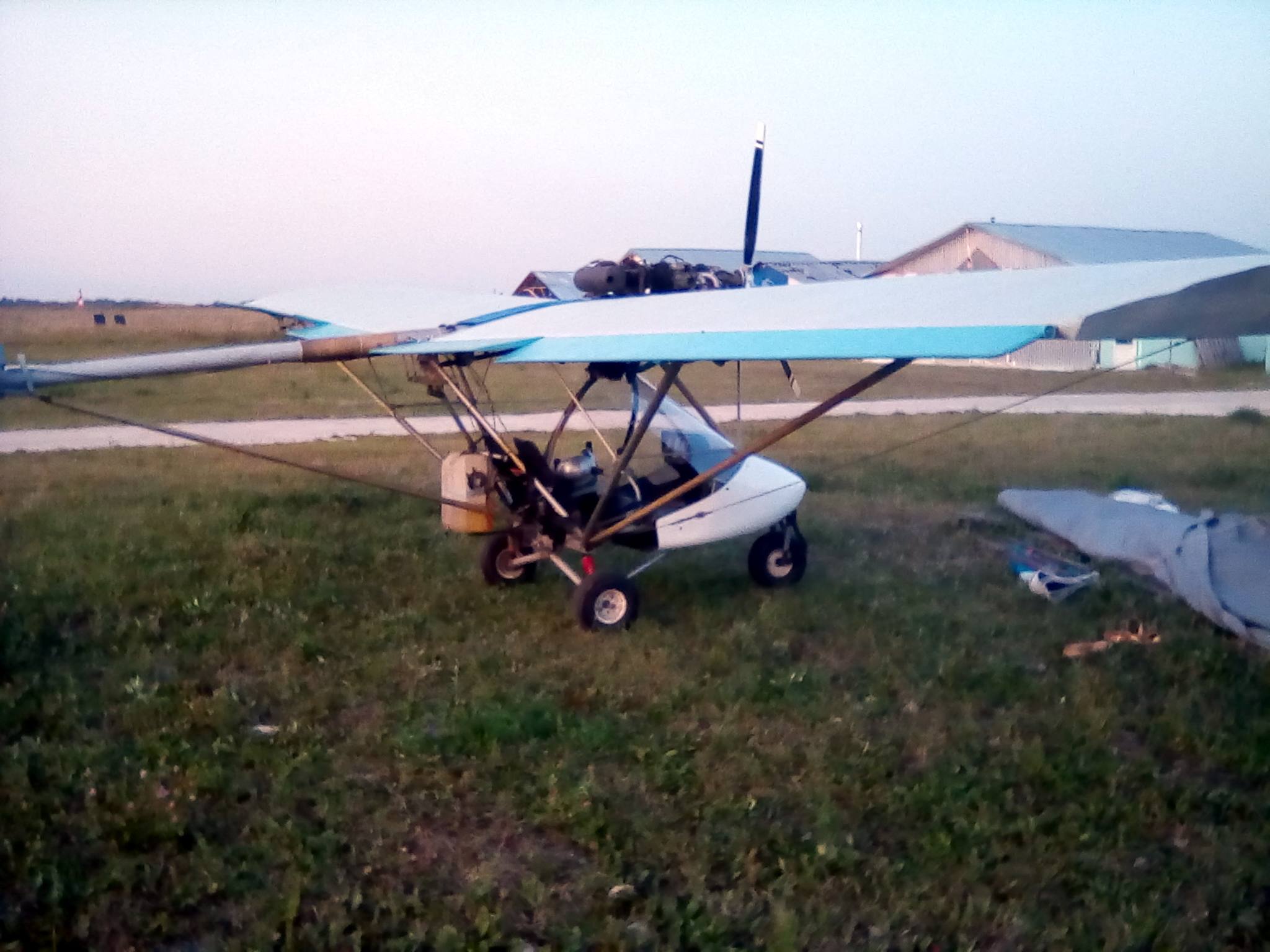

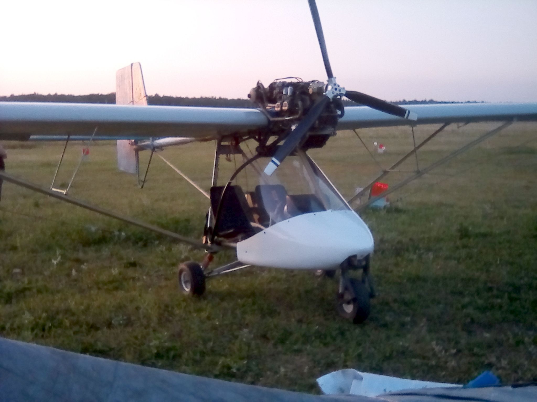

Представляю свой обновлённый самолётик , с новым крылом  и обшивкой.
    69,6 КБ · Просмотры: 228
    60,2 КБ · Просмотры: 233
    223,7 КБ · Просмотры: 224
Хороший  самолет, вот  если  задрапировать  хвост/что  бы  не  поддувало/  то  можно  на  дальняк  с  таким  мотором.

Какие амортизаторы поставили?. Покажите конструкцию подвески.
Какие шины у Вас стоят 13*5.00*6 или 13*6.00*6?
Амортизаторы от квадроцикла. Какого именно не знаю, подбирал по габаритам и жёсткости. Про подвеску не понял. Подвеска чего? Колеса шести дюймовые ширина 150 мм. Буду возле самолёта сфоткаю поближе. И здесь я выкладывал подробные фото шасси и амортизаторов.
