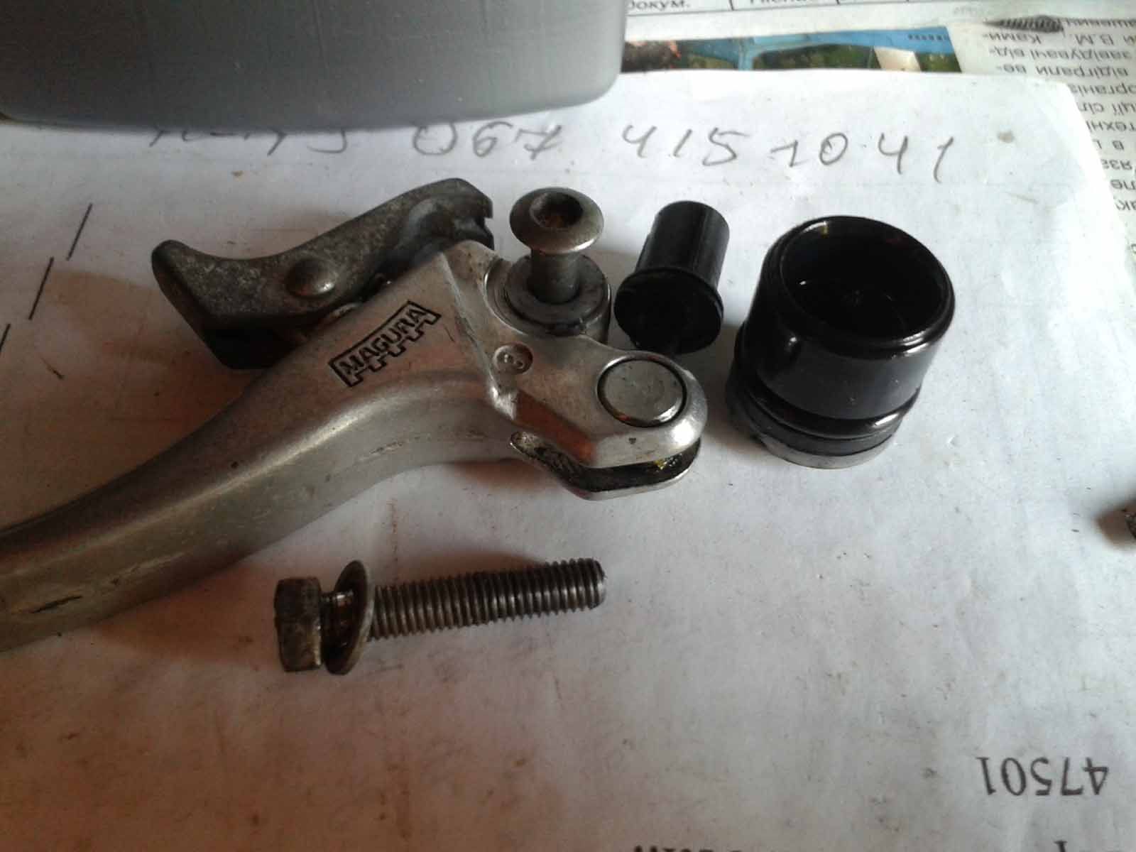

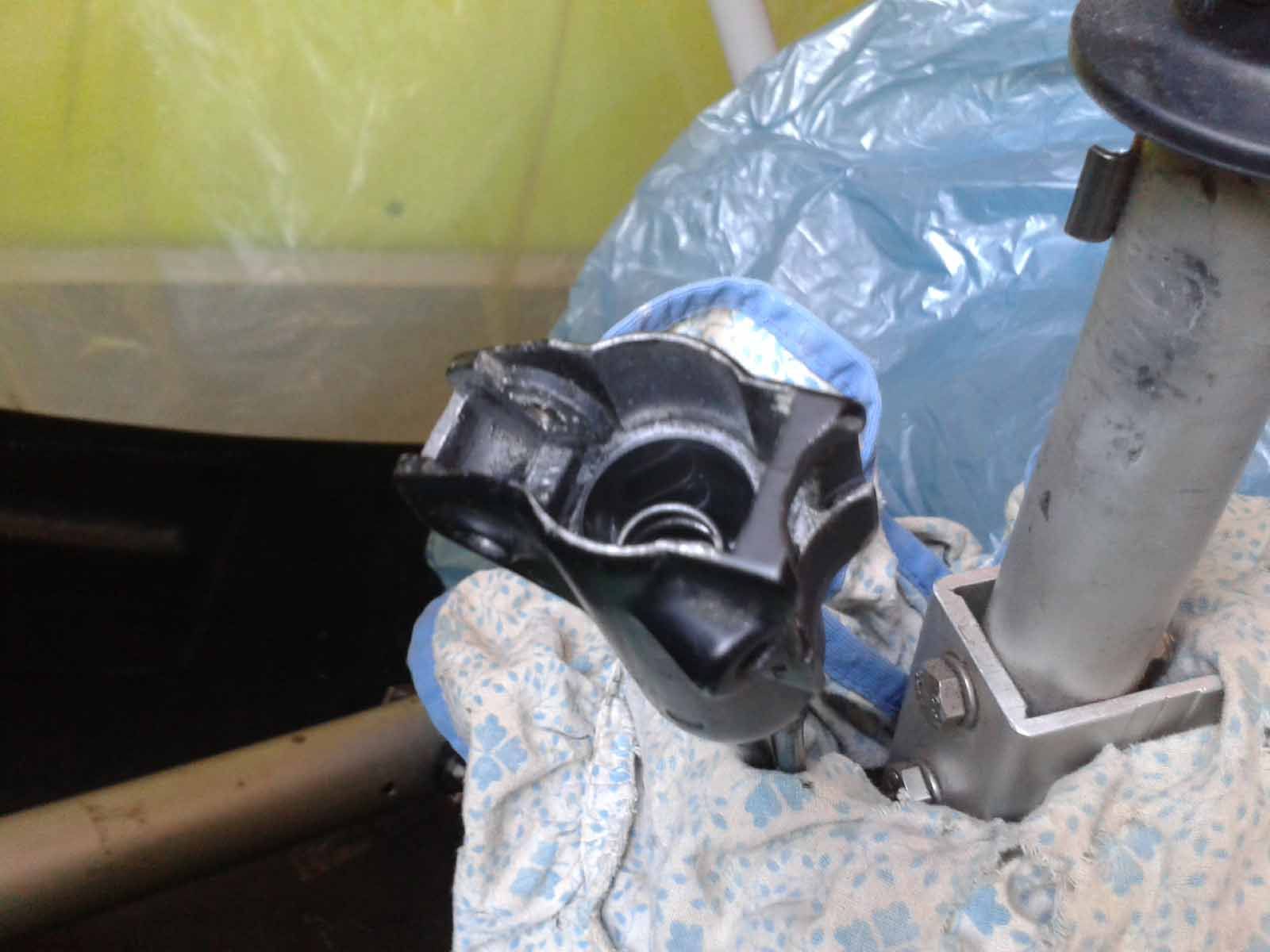

Еще не знаю как прокачать тормоза на Ікарусе. Подтекла немного жидкость и нет тормозов.
Юра привет .Если есть чертежи твоего самолета будь добр сбрось мне в почту адрес тотже .Нужен для ознакомления.С ув.Алексей.
Ну я предполагаю так же как и в машине- качай! держи! качай! держи! ;D
Да сегодня попробовал разобрать. Оказывается, что здесь нет расширительного бачка. Здесь просто нужно открутить нажимной рычаг и вытянуть поршень гидроцилиндра.
Залить тормозную жидкость и вставить поршень гидроцилиндра обратно.
Под поршнем остается немного воздуха.

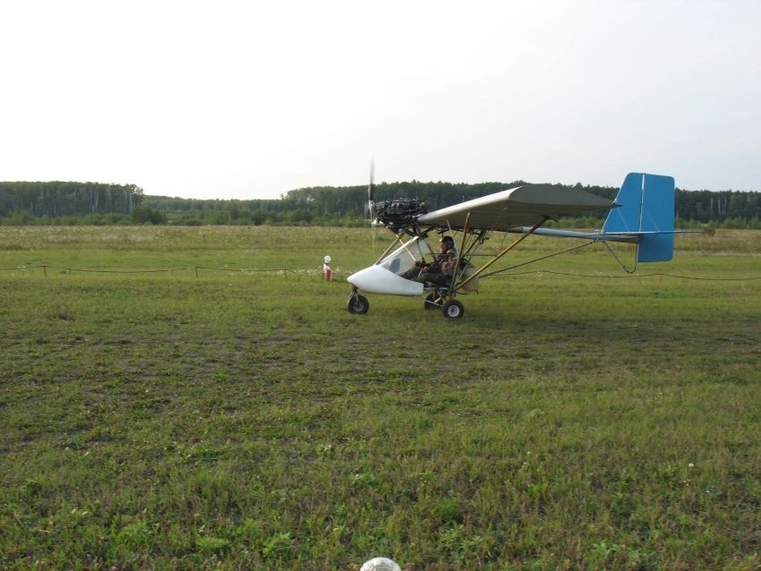

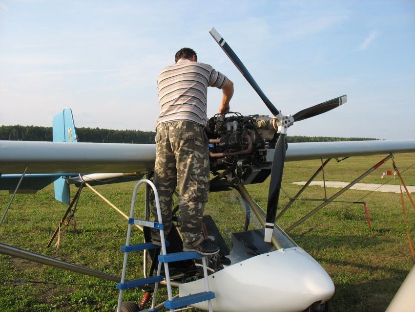

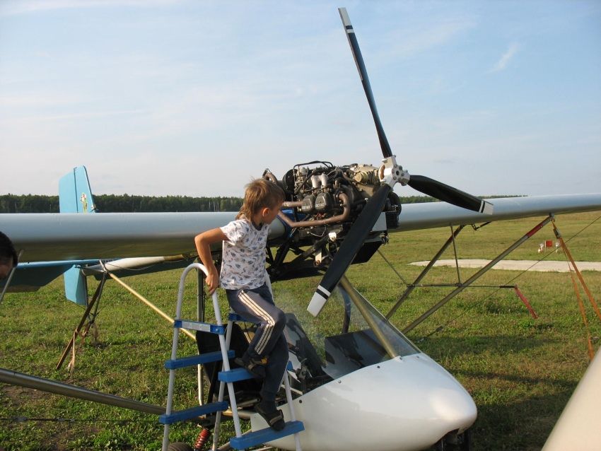

Полетали вчера от души. Немного фото. Начали, с сыном, с предполётной проверки...

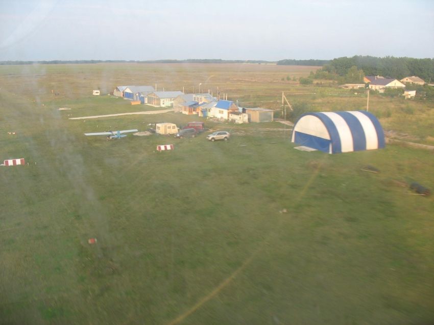

Еще вижу у Вас ангар как палатка. Покажите  yurij78 поближе.

Юрий, внимательно смотрел пилотирование в последнем ролике и хочу спросить: какая центровка у Вашего замечательного самолёта? После заруливания и остановки СУ самолёт почти садится на хвост, что значит, что центровка его в районе опоры на основное шасси. Можно величину центровки узнать точнее? Мой товарищь сомневается, в правильности диапазона центровки 25-35% САХ. Настаивает на центровке 17-25%. Как Вы считаете?
И еще, на сколько эфективны элероны в полёте и в посадочном отклонении флаперонов? Интересуюсь, готовлюсь к облёту.
Еще, для испытаний, кто может рассказать о программе проведения испытаний-облёта самолёта такой схемы как у Вас.
С уважением...
