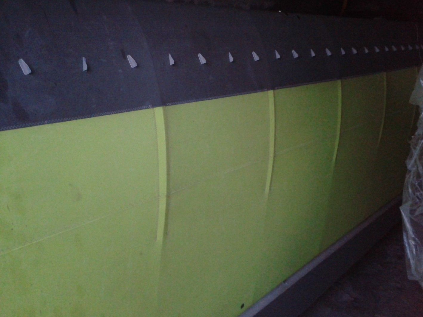

Установил на крыло акулячьи зубы. В полете еще не испытал.
Из чего сделаны? Как крепили? Как определяли место расположения вихрегенераторов? С целью чего решили их применить?

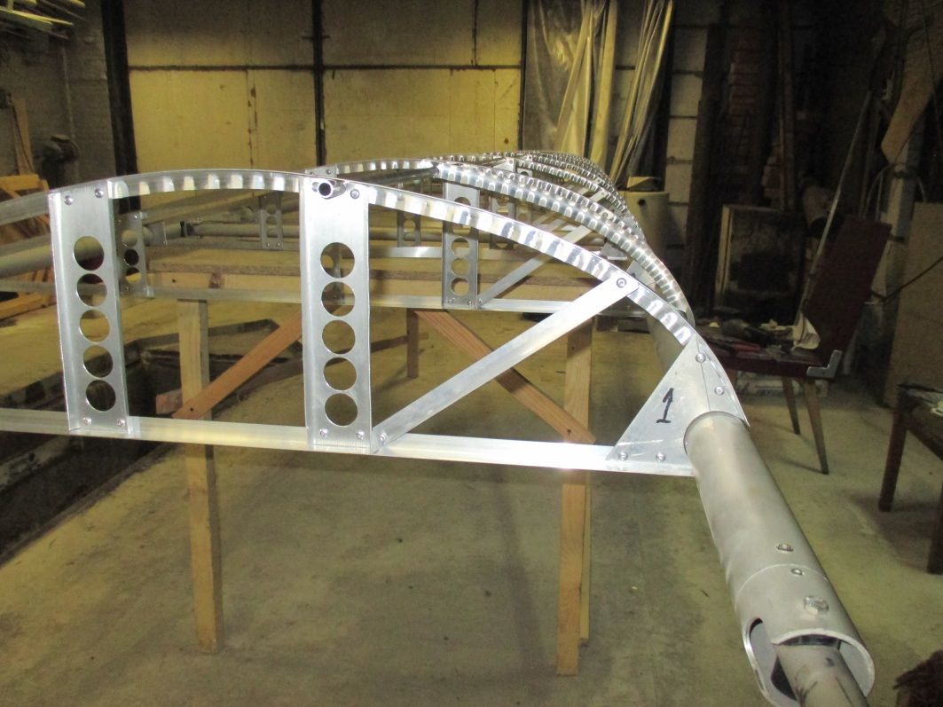

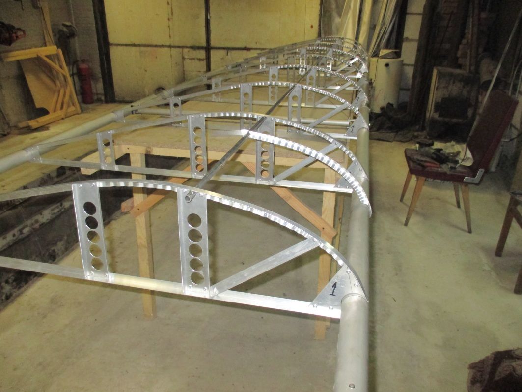

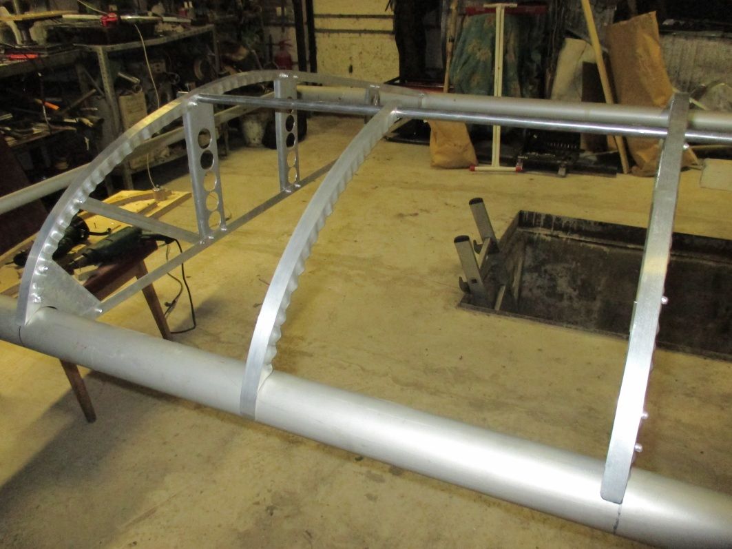

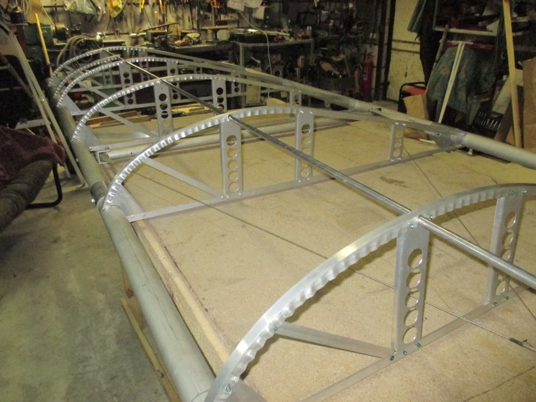

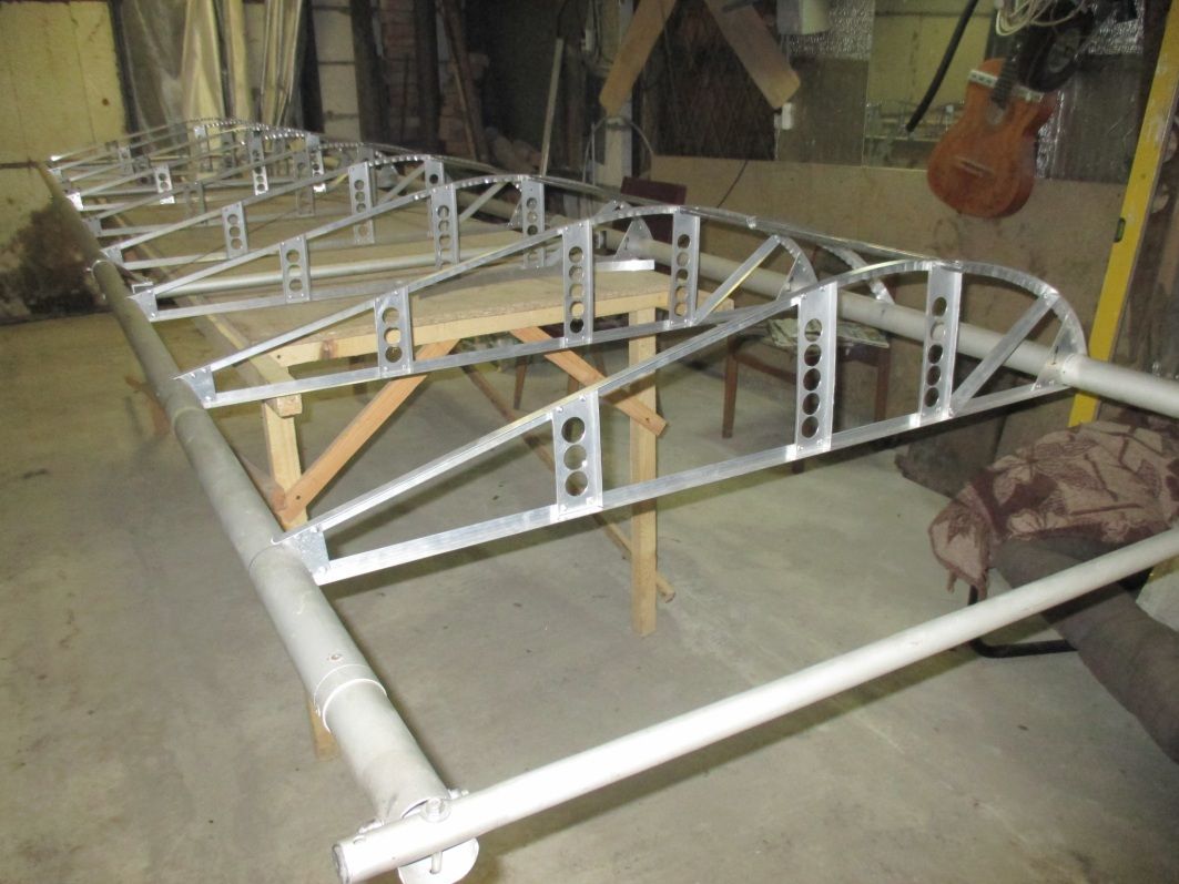

Да сезон закончился, перебрались на зимние квартиры. А чтобы скоротать долгие зимние вечера, делаем ещё одно крылышко. Каркас крыла от Икаруса, нервюры уголок АД31Т1 15Х15Х1, обшивка будет синтетика термоусадка. Дюрали в лобике не будет. Профиль Икаруса, толстый.

Получается дёшево и сердито. Дешевле чем новую обшивку покупать. Между нервюрами в лобику будут стоять по 2 дуги из уголка выгнутых по  профилю, дабы уменьшить провис обшивки, и ткань в два слоя от переднего лонжерона до верхней трубочки. Кому интересно обращайтесь в личку.
Сделал из пластикового уголка 15*15. Купил в хозяйственном магазине. Размер генератора: длина 35 мм, высота 15 мм, ширина 10 мм (для крепления к обшивке), угол наклона 14 градусов к оси самолета. 14-15% хорди крыла считая от носка
Крепил на двухсторонней скотч (специально для крепления предметов. Приклееной деталью можно пользоватся через сутки).
Определял по прочитанной литературе. Здесь есть видео https://www.youtube.com/watch?v=PZC-dYbzNHI.
Применяю с целью уменьшения посадочной скорости.
Ребят  в  порядке  эксперимента  можно  и  применить, а  так  реально скорость  уменьшается  на  5-10  км/час  почти  на  всех  СЛА  не  зависимо  от  типа  обшивки  и  формы  в  плане.  На  мой  взгляд  скорость  на  посадке  сильно  уменьшать  не  стоит  и  привыкать  к  этому  просто  опасно  т.к  срыв  на  таком  крыле  потом  более  резкий, что  очень  опасно  на  выравнивании, чуть  перетянул  и  здрасьте...... 😉

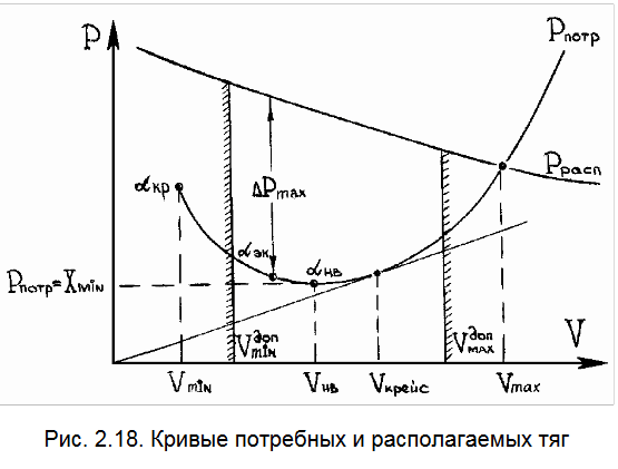

Согласен полностью. Только я расцениваю целесообразность применения VG только в целях улучшения срывных характеристик на крейсерских скоростях при больших углах атаки :IMHO

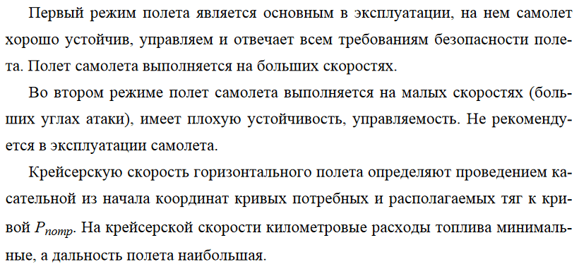

улучшения срывных характеристик на крейсерских скоростях при больших углах атаки IMHO
Сазу видно-человек"хорошо знающий аэродинамику".Но я побоялся бы пользоваться такими советами. Может вы собираетесь летать на Икарусе в стратосфере - на крейсерской скорости и на больших углах атаки? Это интересно.
    11,7 КБ · Просмотры: 195
    37,5 КБ · Просмотры: 189
Все смешалось в королевстве датском.Или я что-то не доучил-Может меня поправят.

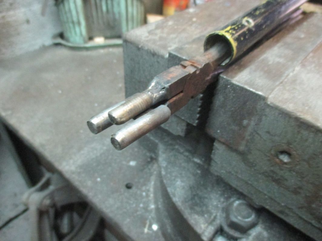

чем гнули уголки на нервюры крыла?
С помощью вот такого нехитрого приспособления. Есть ещё одно с двумя пластинами вместо прутков, для выпрямления уголка, ели перегнул.
