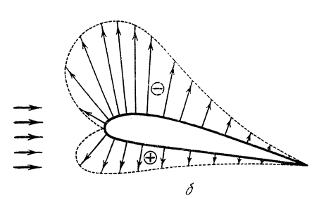

Значит стоит все же лобик крыла подправить.
Извините,что вмешиваюсь,но разве это не очевидно?Где скорость потока больше-там и разрежение больше.Сделай плохой "лобик" и получишь совсем другое распределение сил. А затормозишь поток под крылом(посадочные щитки)и получишь почти двойной прирост Y.
    7,8 КБ · Просмотры: 208
Не нашел еще ничего.
Судя по фото ничего и подправлять не надо.Это крыло выдает то,что от него требовали при проэктировании.Все зависит от того,что вы хотите от него получить. Универсального не получится.Выиграешь в одном-проиграешь в другом. В 2001г заказал в Таганроге два крыла:одно полнопрофильное 13.5%,другое-дужка 14%.По размерам-абсолютно одинаковые. Работал на АХР.С полнопрофильным крылом со взлетным весом 450кг Vотр=75-78к.ч Lотр=130-150м; Vмакс=130к.ч(больше не разгонял сам)с крылом "дужка" с этим взлетным весом скорость на гону по полю - 60-62к.ч(маловата-но летел) Lотр=90-100м ,но больше 90к.ч не разгонялось. Так что,хотите иметь хорошие посадочные хар-ки- делайте обычную "дужку" или на полнопрофильное крыло ставьте механизацию, хотите получить скорость-делайте полнопрофильное крыло с ламинарным профилем.Нужно помнить главное-крыло на самолете является источником самого большого сопротивления, и чем оно меньше(больше нагрузка на м.кв.)-тем будет меньше сопротивление и большая скорость,но и хуже посадочные хар-ки. Вот поэтому и делают истребители с ма....ленькими крылышками и нагрузкой на м.кв=500-700кг.Так что выбор за вами.

Вы немного не правы.  Чем больше крыло(малая удельная нагрузка на площадь) ,  тем меньше скорости и тем меньше сопротивление и потребная мощность.  И наоборот,  чем крыло меньше(большая нагрузка на площадь) ,  тем больше потребные мощности.  Это аксиома. Обрезаешь метры-добавляй лошадки.  Ведь совершенно ясно,  что имея 15 л.с и приличную площадь крыла,  можно уверенно летать,  а урежь площадь ни то что полетит,  а взлететь не сможет. Гонка за скоростью же немного другое  и упомянутые вами истребители летают на своих маленьких крылышках,  только за счет огромной тяги.

И всётаки аэродинамические свойства крыла, имеют бОльшее значение при одних и тех же геометрических. 10 м.кв. паршюта никогда не позволят летать столь же экономично как и 10м.кв. крыла классической конструкции. Я говорю о одной и той же нагрузке, мощности мотора, тех же самых погодных условиях и т.д. Сравнивать дужку с лавсановым покрытием, с классическим двухсторонним  профилем, обтянутым тем же материалом, не совсем корректно. При тех же самых геометрических размерах. Никто не проводил сравнительных тестов на двух аппаратах одинаковой конструкции с разными крыльями но на одной площадке и в одно, и то же время. Поэтому и говорить о этом, не стоит. Как и не стоит говорить о цена/качество. Купите, сварите и скушайте. И даже после этого, кто бы и что бы не покупал, скажет одинаково - ....в принципе, мне нравится  🙂
  За чем все книги о аэродинамике, атласы профилей? Если за базу брать цена/качество, тогда кто оперделит уровень качества?  :-?  Разве что определять этот уровень в зарплате  ;D

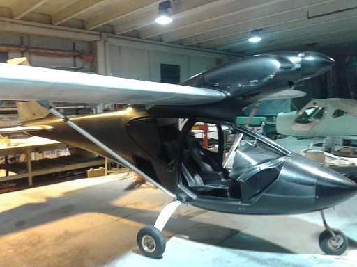

А есть ли Jet и подобные с настоящим, алюминиевым крылом? Пусть не полностью алюминиевым, на треть, но с той же геометрией. Я извиняюсь, если в ветке уже такой аппарат был озвучен. Вот интересно как с таким крылом летает эта семья ЛА.
Чуть раньше было. Крейсер 200 с 912 мотором
