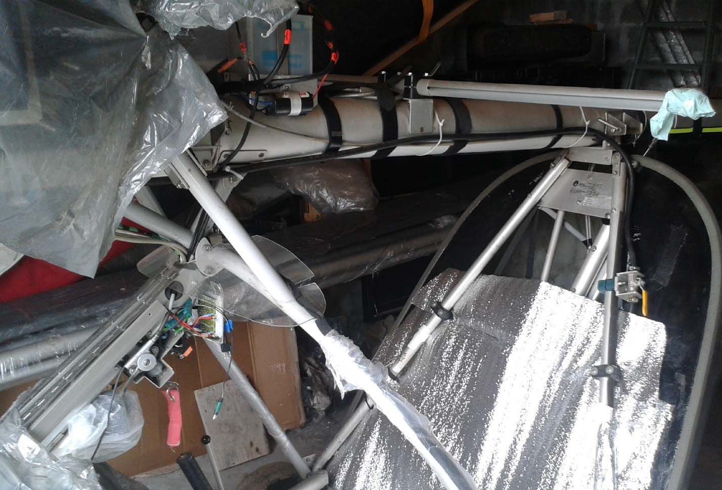

И в ДжетФоксе и в TL32 баки находятся за ширмой,расположенной сразу за спинками кресел и контролировать их состояние довольно затруднительно.  Это же касается и АКБ, расположенного за той же ширмой. А иметь за спиной подтекающий бак (упаси Господи) с аккумой в одном отсеке,  как-то неуютно. Думаю это и имел в виду уважаемый OLD CROW.
    160,6 КБ · Просмотры: 221
На ДжетФоксе стоит междуприборкой и педалями.
Может его вообще из кабины убрать наверх? Где-то я такой вариант видел. [/quote]
Я бы не советовал ставить аккумулятор сверху кабины. Верхнее расположение крыла тем и хорошо, что обеспечивает самолету дополнительную поперечную устойчивость благодаря,тому,что центр тяжести находится низко ( ниже плоскости крыла ). Такие самолеты плохо входят в штопор (при желании-все можно сделать), лучше ведут себя в случае срыва.Не стоит поднимать центр тяжести выше того,что есть. Случись падение ( не приведи ГОСПОДИ) или авария в случае если аккумулятор находится рядом с топливом......в общем,себе бы я не стал так делать. Лучше всего его расположить впереди, перед приборной доской или между педалей.Прекрасно сделано на Бекасе- впереди,в отдельном отсеке.

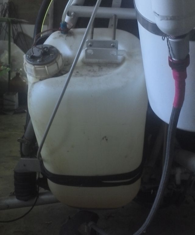

Подскажите , можно ли использовать один бак на 25 литров на Икарусе, сняв второй, полеты планируются пока только около аэродрома, обучение.....?
Бак и двигатель такие как на фото....
А зачем его снимать? Баки сообщающиеся, пережмите бензошланг между баками. 20 литров хватит Вам на 3-4 полета по кругу ( нормальных ) со взлетом и посадкой.
А вообще какой смысл объем уменьшать?
Не забывайте пожалуйста про навигационный запас топлива 10 % и не важно по кругу ходите или на маршруте. Если это правило войдет в привычку, Вы красавчик!

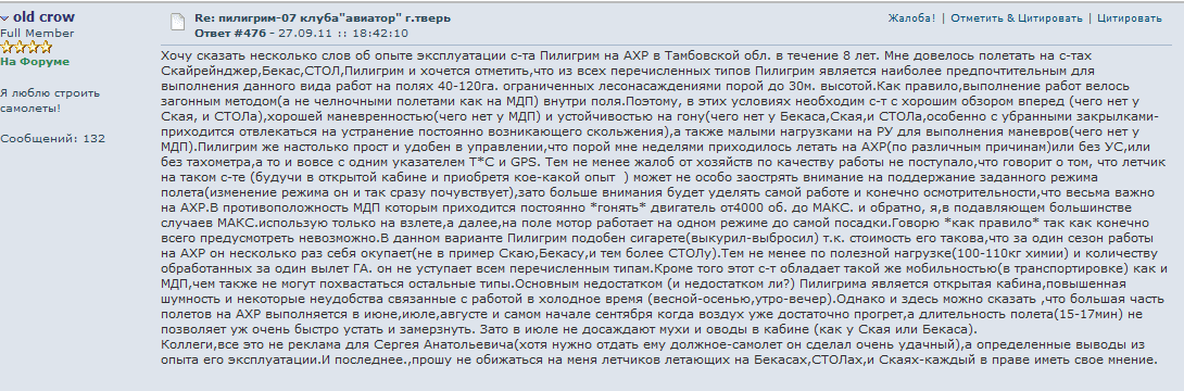

Я еще в 2011году давал сравнение ( только субъективное ) разных самолетов этого типа. Речь шла о работе на АХР но это относится и к другим видам полетов.

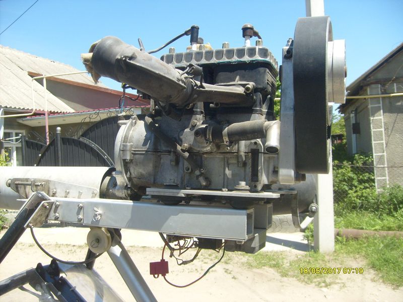

Дмитрий, расскажите про силовую установку ВМW, параметры,  как она у Вас появилась?
... мне нравится мой, только залезть в него нужна сноровка Маугли или пятилетние курсы шаулинь. Еще мне нравится, что для переделки из лыжного в колесный или поплавковый вариант нужно иметь только автомобильный домкрат.
Валерий, завтра в личку опишу.
