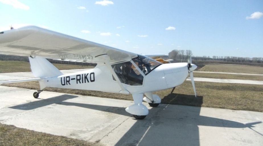

немного не в тему.Был на этой неделе у производителя джетфоксов в Италии. Вот самая последняя модель Джетфокса.Фюзеляж полностью karbon(углепластик),крылья металлические, Скрость крейсер с Ротаксом 80 л.с.- 200км/час.Прилично

Я бы неназвал этот самолёт аэродинамическим безобразием.Вы видите на снимке "полуфабрикат" ,т.е. незаконченный экземпляр.А в дествительности самолёт вылизан до мелочей. Там нет ни одного острого перехода-рессора .передняя стойка профилированны,соединения подкосов к крылу,в фюзеляжу,горизонтальное оперенье и киль с фюзеляжем  -везде ставятся обтекатели из углепластика. Только обтекатели на всех колёсах при такой скорости прибавляют 7-8км/час(проверенно).Если с тряпочным крылом Jetfox 97 летит в крейсере 150/час,то с металлическим и так вылизан почему неможет лететь 200 :question?
Схема мне очень нравится. 🙂 Честно. Не понятно другое, что мы не долизали, если наши АИ-шки на крейсере (4000...4200) ходят те же 150/час. И при большей нагрузке на метр. 😱

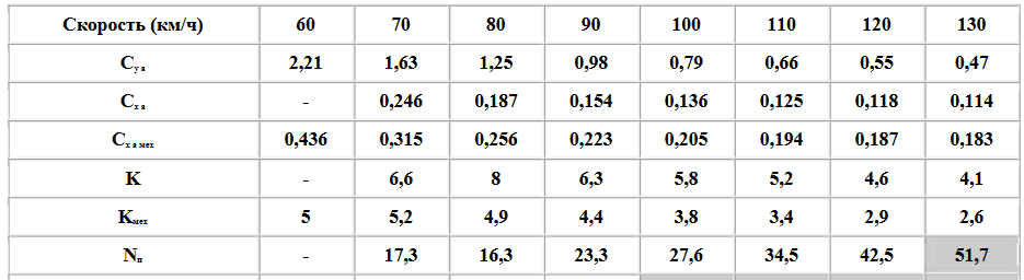

Раз до сих пор никто не отреагировал на вашу "аксиому"-значит думают также как и вы.Либо считают вопрос не стоящий обсуждения. То. о чем вы говорите-расхожее мнение для обывателя,но не для человека летающего. Человек летающий сначала возьмет калькулятор и задастся вопросом:1.На сколько увеличится скорость отрыва на взлете И-22 с одним пилотом( Вес=300кг.площадь=16м.кв Р-582,тяга в статике=160кг,стандартная атмосфера, сухой травяной покров) если уменьшить площадь крыла вдвое до 8м.кв.? и 2. На сколько увеличится взлетная дистанция И-22 при уменьшении площади крыла вдвое при всех прочих равных условиях? Так как поляры И-22 я нигде найти не смог-пользовался усредненными данными,но расчеты в пределах допустимой погрешности.Просчитать это не сложно и вы сами можете меня проверить.Чтобы не засорять расчетами ветку скажу сразу результаты: Vотр=62,54к.ч(17,37м.сек) и Vотр=88,46к.ч(24,57м.сек.) при S=8м.кв. Lотр=68,57м (s=16м.кв) и Lотр=137,2м ( S=8м.кв). Однако расчеты и не потребовались бы если бы вы внимательно посмотрели всего лишь формулу подъемной силы.Зависимость Y от S -пропорциональная(увеличили  S в два раза - Y увеличится в два раза) но зависимость Y от V - квадратичная (увеличили V в два раза - Y увеличится в четыре раза). Вот это-аксиома.Когда-то у нас был самолет-разведчик который пи весе 300кг и площадью крыла чуть больше 2м.кв и тягой 60-70кг летел со скоростью 450к.ч ( правда взлетал со СПРД). А огромная тяга истребителям для взлета не настолько важна(механизация,длинные ВПП, катапульты...) она нужна для отличных тактических характеристик.

Олд кроу,  увы потребная мощность растет в КУБЕ от скорости.  88/62=1.42
1.4^3=2.86
Урезали площадь вдвое, значит увеличили нагрузку на площадь почти вдвое,  придется увеличить мощность для взлета почти втрое.
Вы кстати знаете,  что Ла-7 полетным весом  3200кг  мотором 1850 лс (тяговоруженность 1.7кг/л.с!!!) имеет предельную перегрузку по тяге всего 2.6g? Дальше двигатель не тянет. Можно иметь такую же предельную перегрузку по тяге и при 18.5л.с на каком нибудь Буревестнике у которого тяговоруженность 230кг/18лс=12.7кг/лс
На этом закончу.  Это азы.
Конечно вылизывание играет свою роль.  Удлинение,  поверхности,  аэродинамическая схема и тп и тд.  Но общая тенденция такова как написано выше.
Олд кроу,увы потребная мощность растет в КУБЕ от скорости.88/62=1.42
1.4^3=2.86
Урезали площадь вдвое, значит увеличили нагрузку на площадь почти вдвое,придется увеличить мощность для взлета почти втрое.
Не понял,каким образом это относится к расчетам по И-22. Это азы аэродинамики но это совсем не значит что для того,чтобы взлететь И-22 с нагрузкой 40кг.м.кв. необходимо поставить мотор мощностью 190л.с т.к для взлета И-22 с нагрузкой 20кг.м.кв и 64л.с будет много.Вы все правильно написали,только за точку отсчета выбрали не те условия. Повторяю: речь идет о конкретном самолете и конкретных условиях. Кстати зависимость V по P- квадратичная, что и учитывалось в расчетах.

Вот вы неугомонный.  Мощность всегда пропорциональна кубу скорости.  Вам расчет сделать одного и того же самолета с разными крыльями?
Сделайте милость! Только для тех параметров (одноместный вариант И-22 ) которые написаны выше. Интересно, получится ли у вас мощность в 190л.с.
Внимательно прочитайте о чем идет речь. Самолет МиГ-17 Vмакс-1070к.ч Pдв=2600кг. тем не менее у МиГ-17пф при той же Vмакс =1120к.ч. двигатель ставят с тягой 3300кг. Как думаете-зачем? На этих самолетах летал сам и мог почувствовать разницу.
Хорошо,  при условии что:
1) кпд винтов одинаков при полученных разных скоростях взлета
2)одинаковы удлинения, но разница в весе,  например например крыло. 16м 2 пускай весит 45 кг,  а крыло 8м2, 22.5кг
3) Отдельно считаем сопротивление крыльев,  дабы не было путаницы.  Напишите желаемые Су,  Сх профильное и Схi max,  либо назовите примерные цифры,  какие вы хотели. Могу предложить Cy 1.5, Схпр=0.01, Схi max=1.5^2x0.07=0.1575
На этом можно остановится,  так как фюзеляж и оперение,  будут считаться по этим же законам
Но можно и посчитать фюзеляж,  без привязки к площади крыла.  По миделю к примеру 0.8м2 и Сх 0.45.
Остается еще оперение,  которые тоже в 2 раза изменится,  но думаю можно пренебречь его малыми значениями сопротивления,  которые на общую пропорцию уже не повлияет
Устраивает?

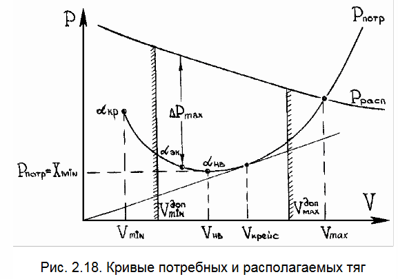

Неверно. Скорее всего, он взлетит и с двигателем прежней мощности, но длина разбега увеличится в N раз. 😉
Расчёт длины разбега в данном случае сложноват, чтобы на пальцах прикидывать.
Re: Семейство Jetfox-91D, Ikarus C-22, Typhoon Tl-32 и
B.A.I. писал(а) 06.12.17 :: 12:57:57:
Точно так.И это видно из кривых Рпотр и Nпотр - потребная мощность вначале с ростом скорости даже падает что и подтверждается расчетом.
