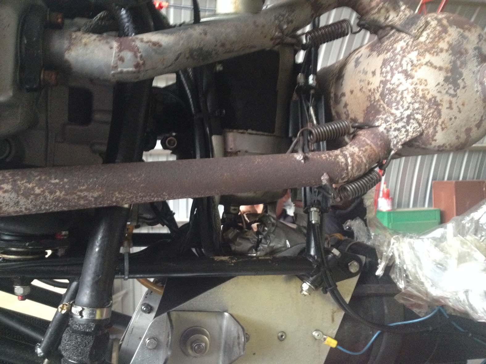

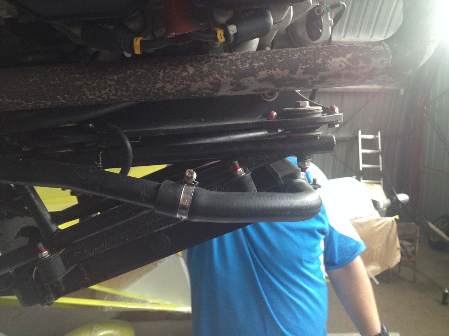

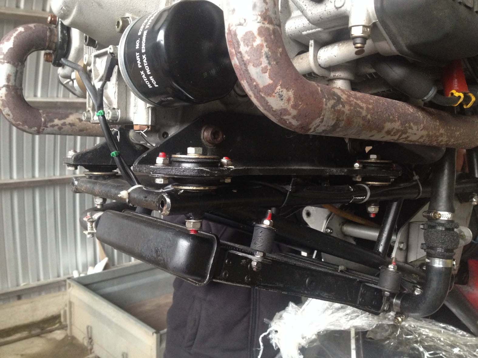

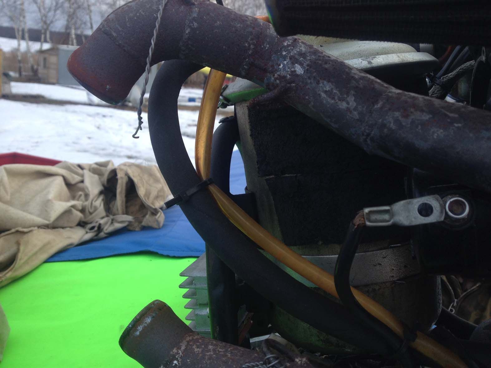

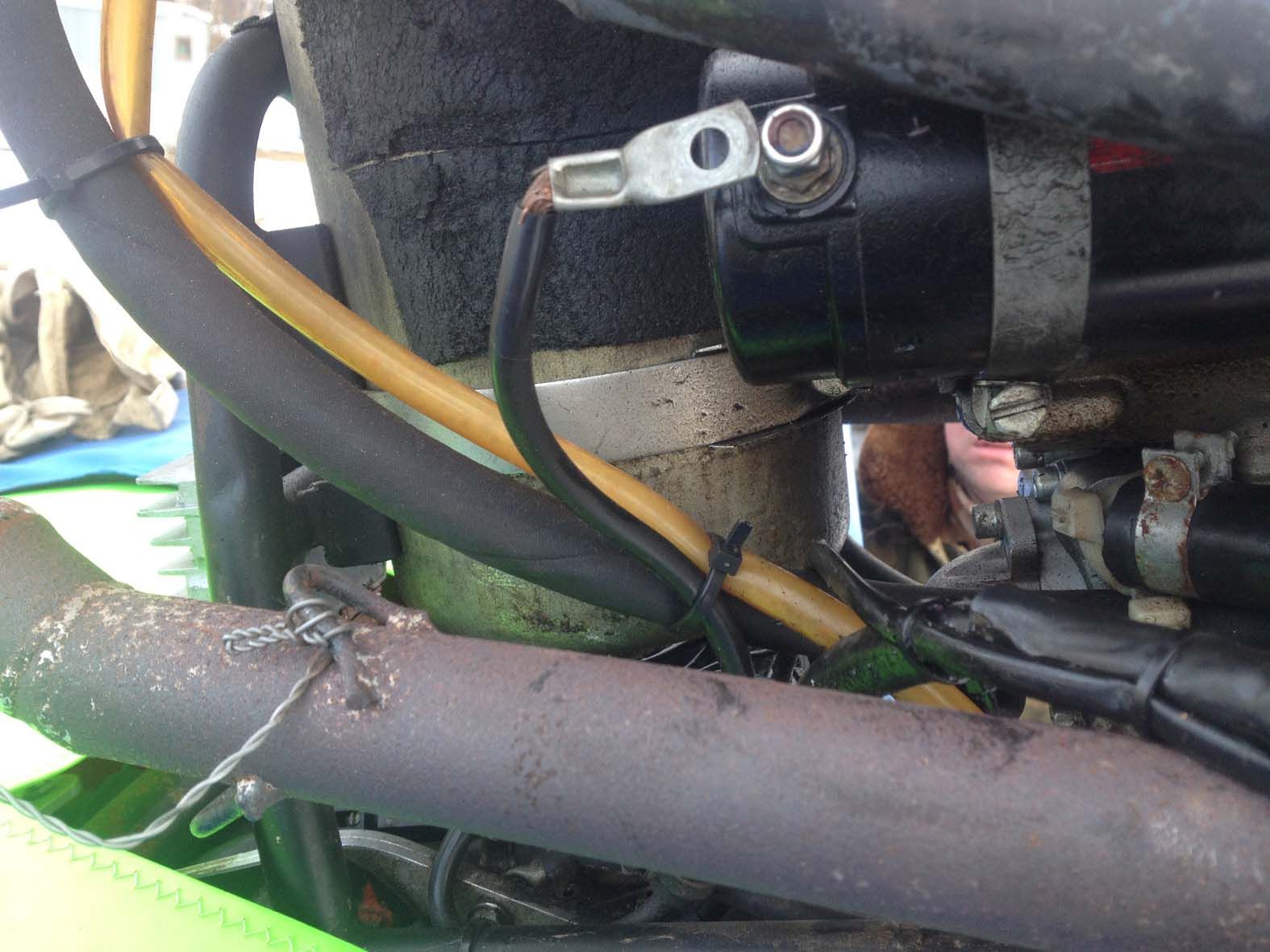

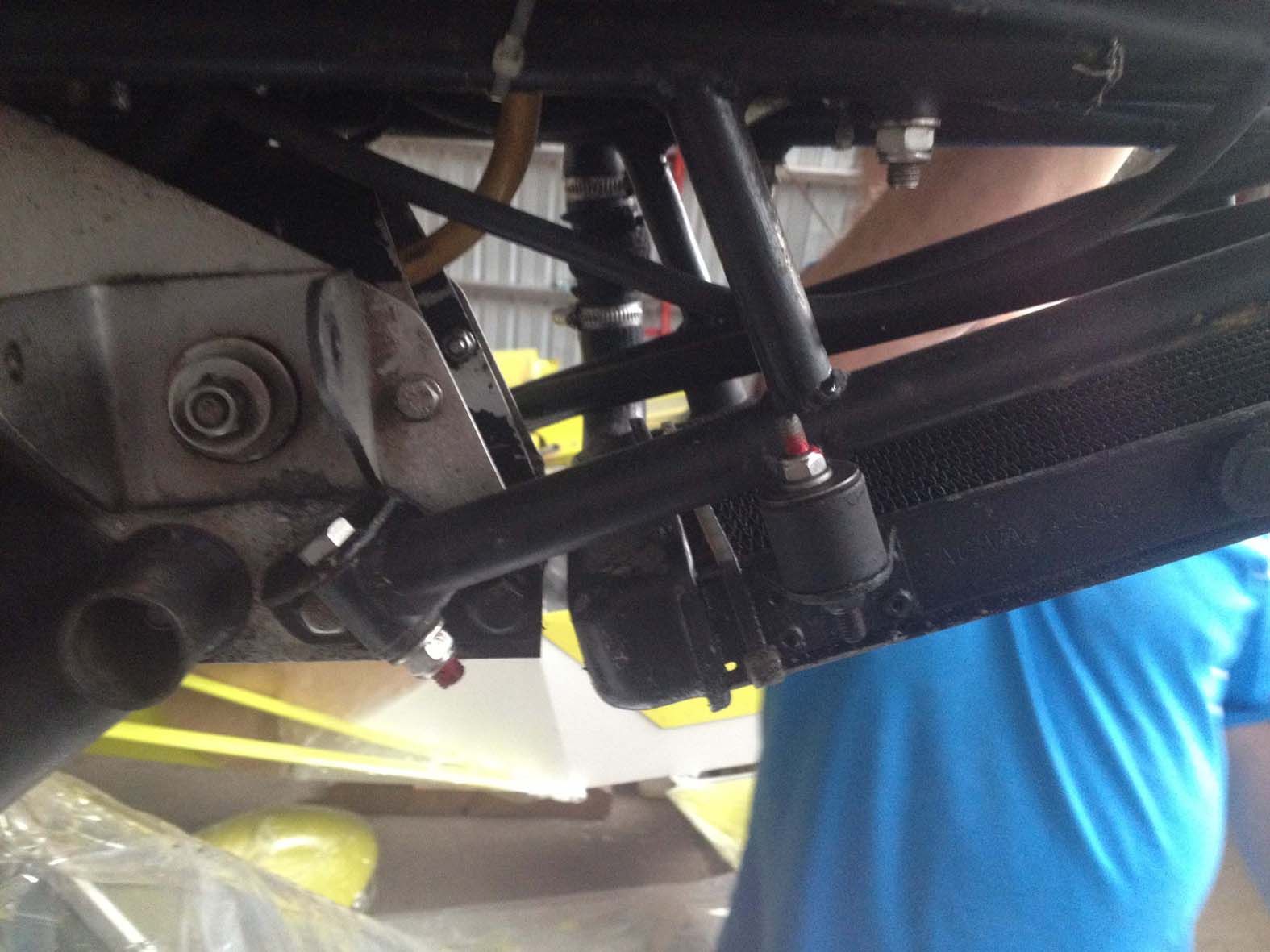

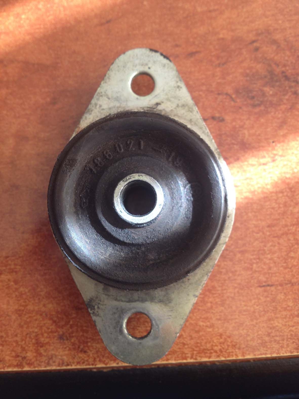

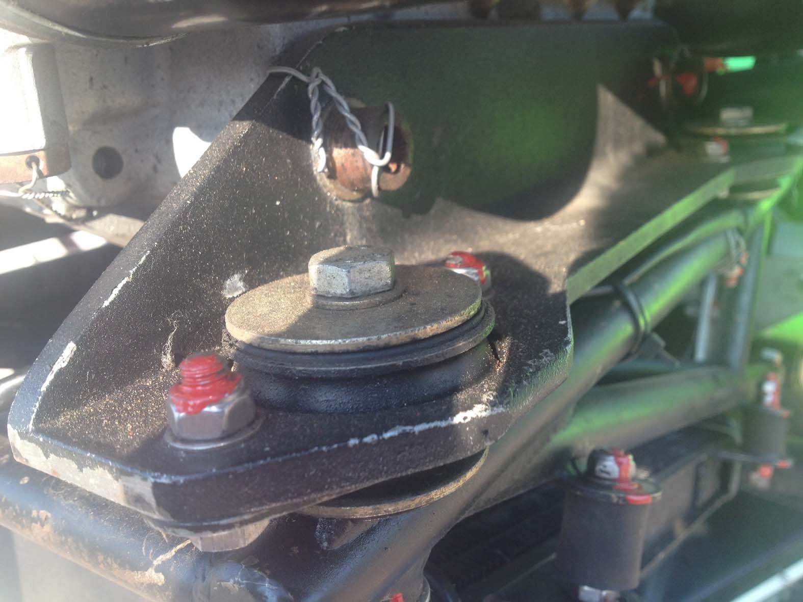

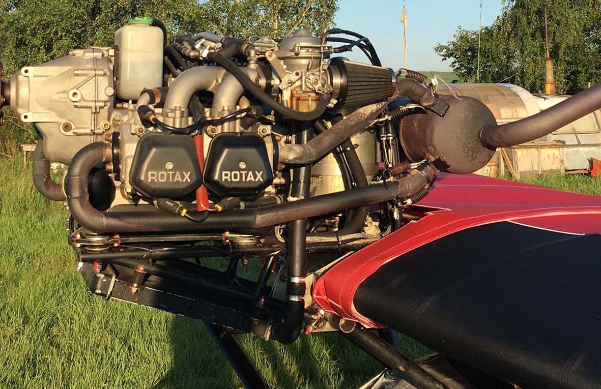

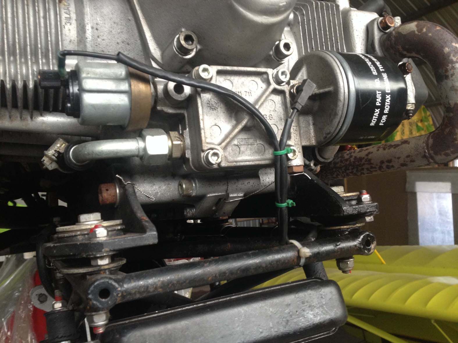

Добрый день, у кого джет фокс с 912? Покажите как моторама сделана?
Пока только такие фото. Нужно будет точнее - пишите в личку, что конкретно интересует. Доберусь до аэродрома - сфотографирую и вышлю...
    136,1 КБ · Просмотры: 275
    118,9 КБ · Просмотры: 235
    190,9 КБ · Просмотры: 227

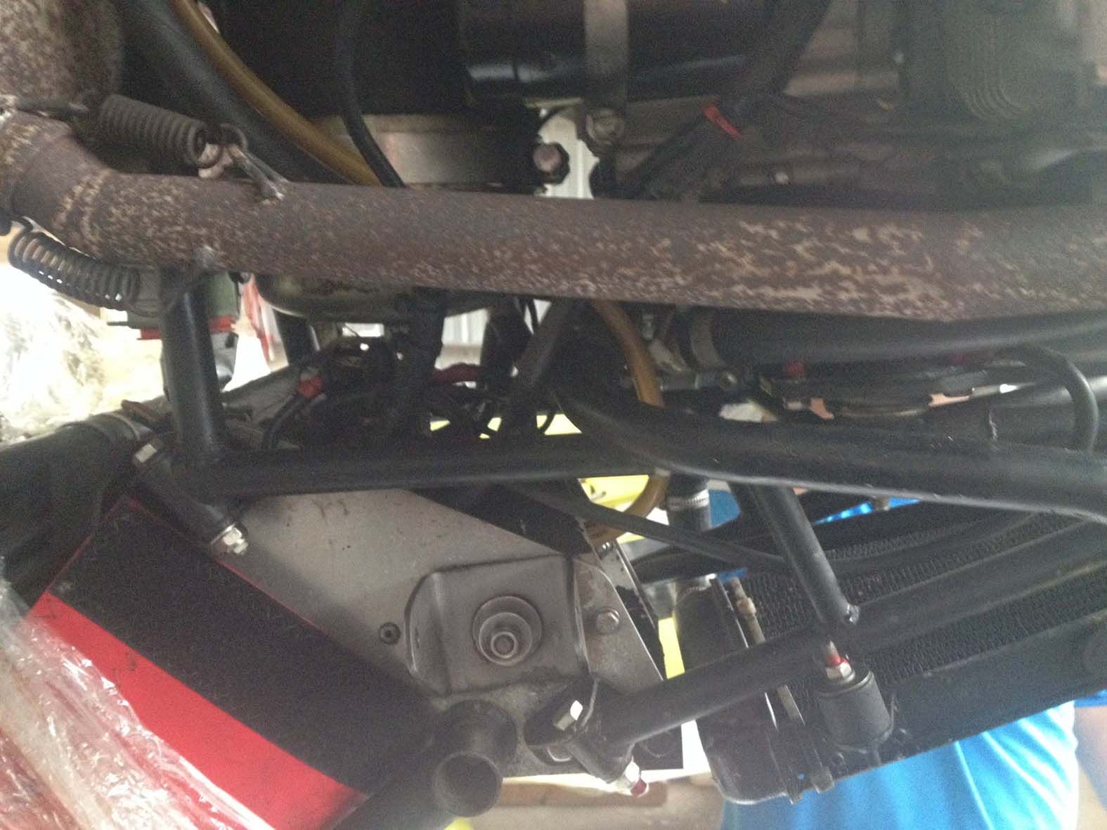

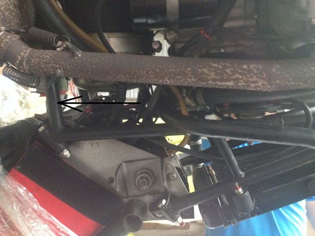

Спасибо, похоже рамы одинаковые как на 582, за исключением этой вертикальной трубы. Она к верхнему креплению идет?
    48,7 КБ · Просмотры: 203

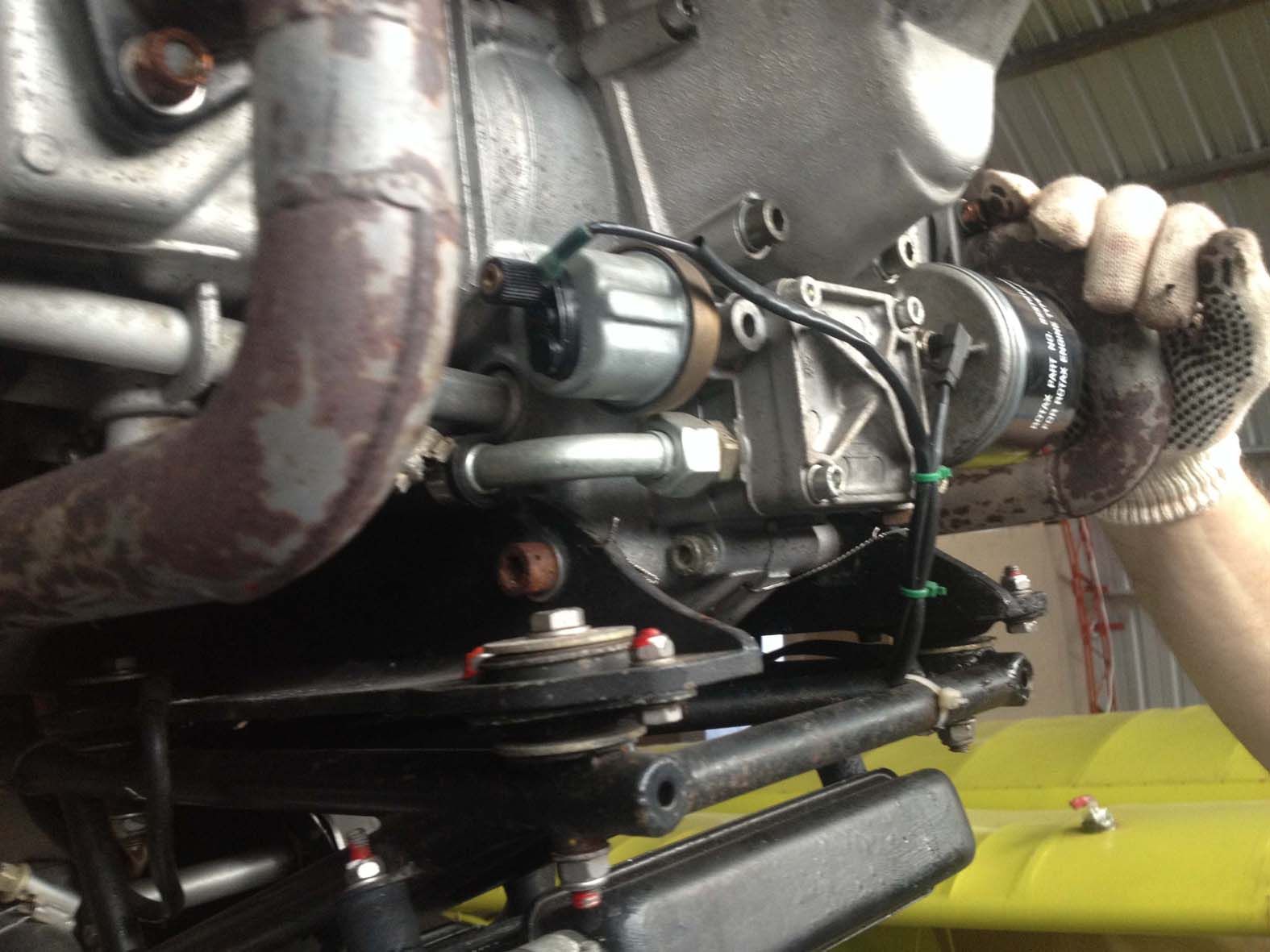

Нет, эта труба не идет к креплениям, на ней закреплен маслобак и тросики управления дроссельными заслонками и и обогатителями карбюраторов. Также на нее крепится регулятор напряжения. Она имеет форму дуги сверху.
    169,6 КБ · Просмотры: 240
    114,4 КБ · Просмотры: 208
    157,8 КБ · Просмотры: 209

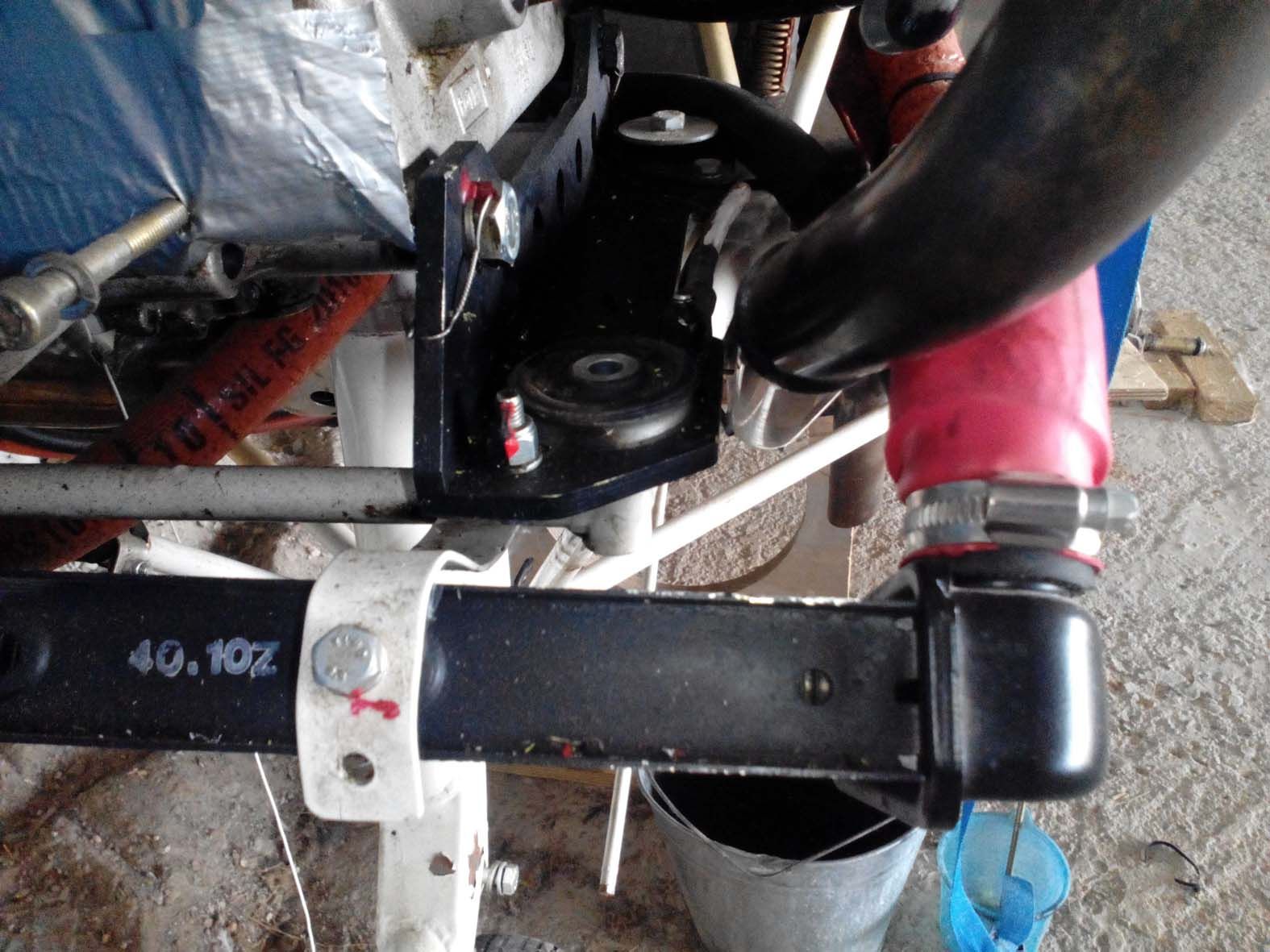

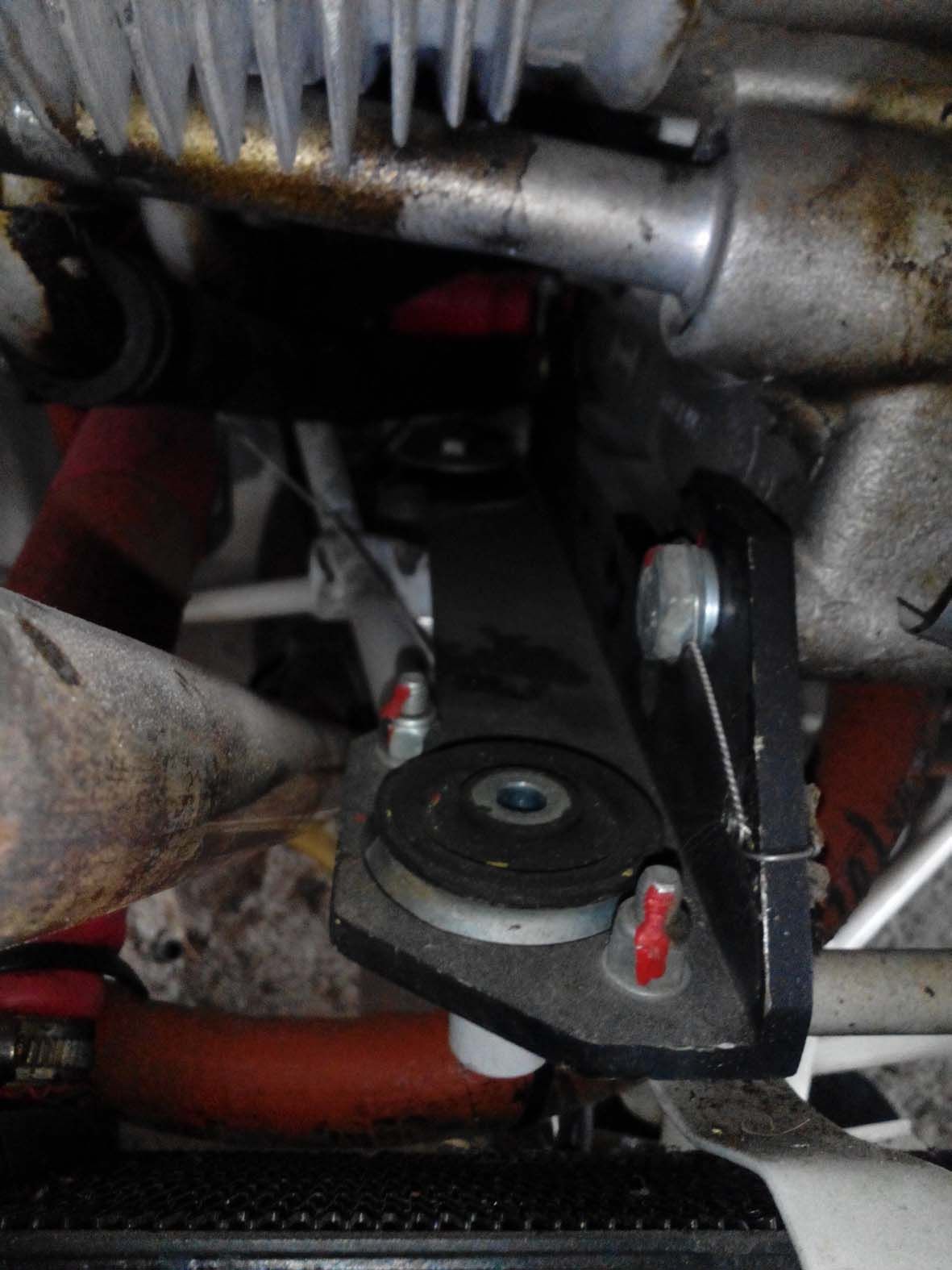

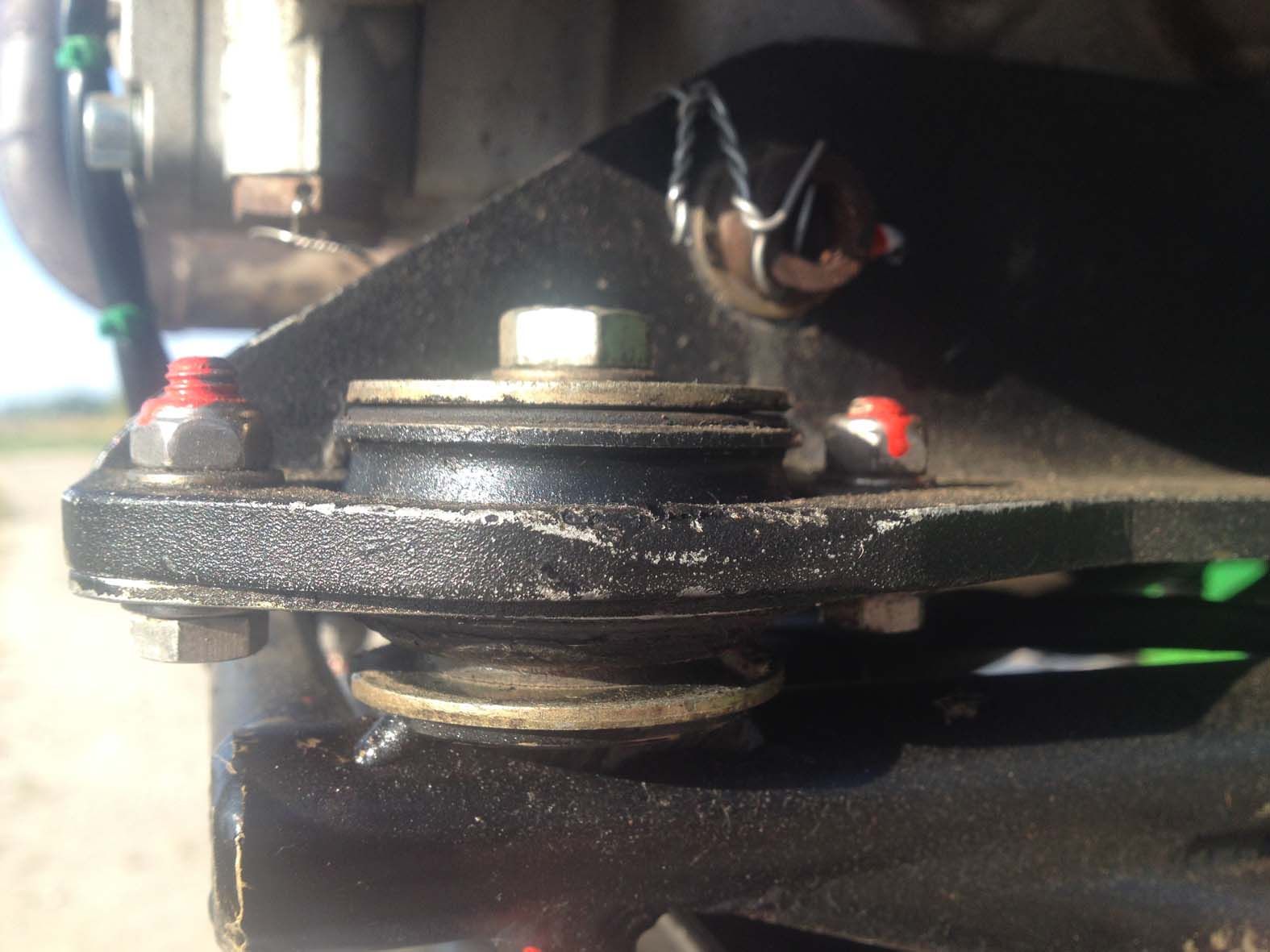

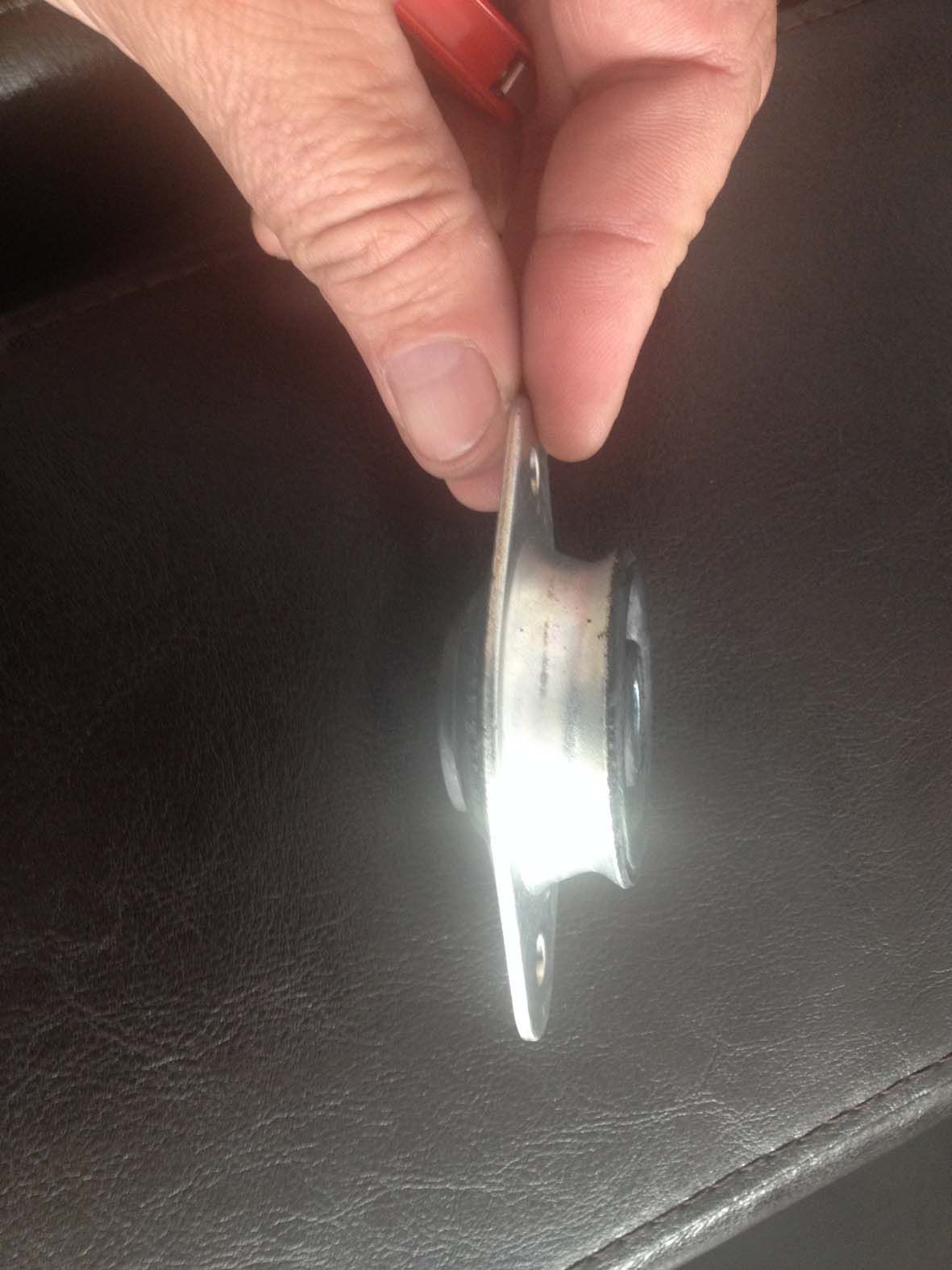

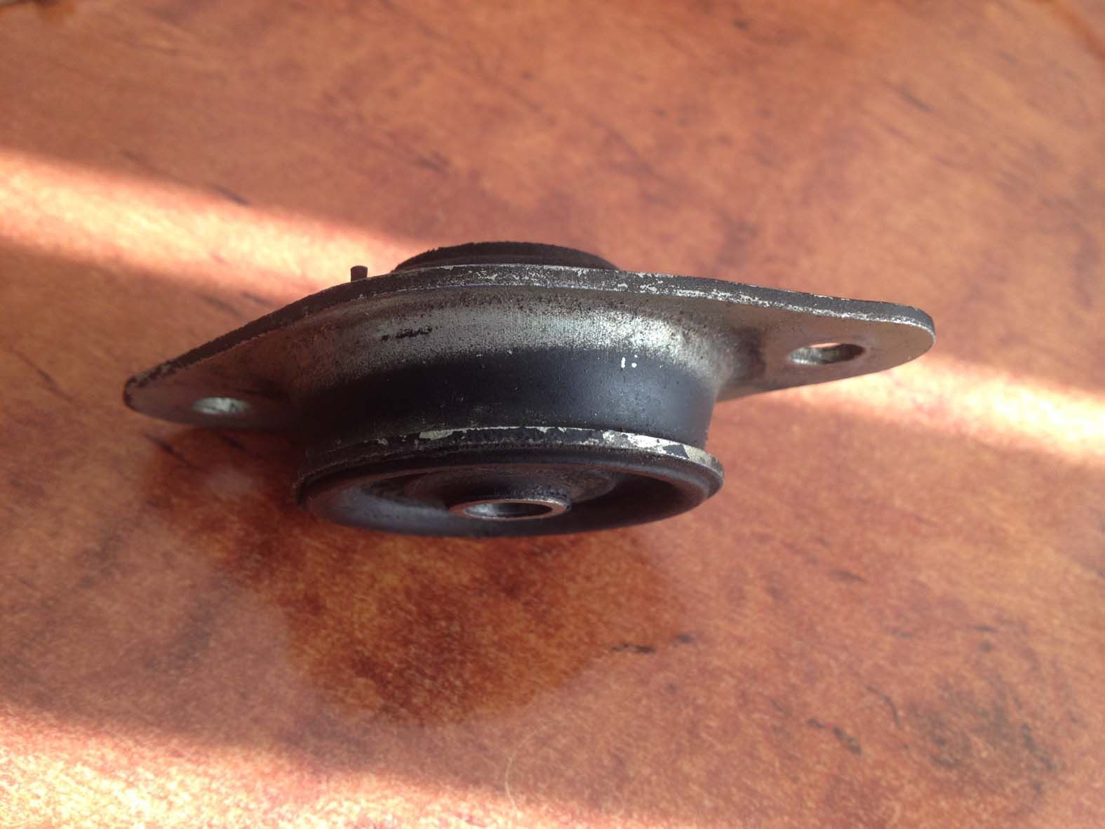

Ага, понятно. Получается, что двигатель крепится только к нижним местам крепления, верхние не задействованы?

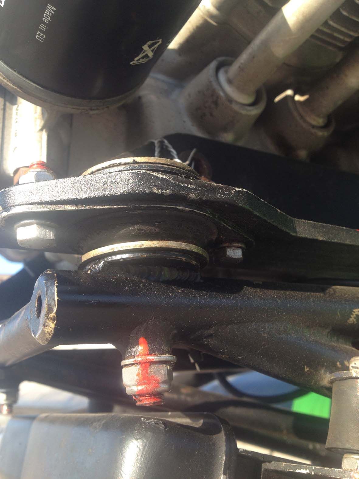

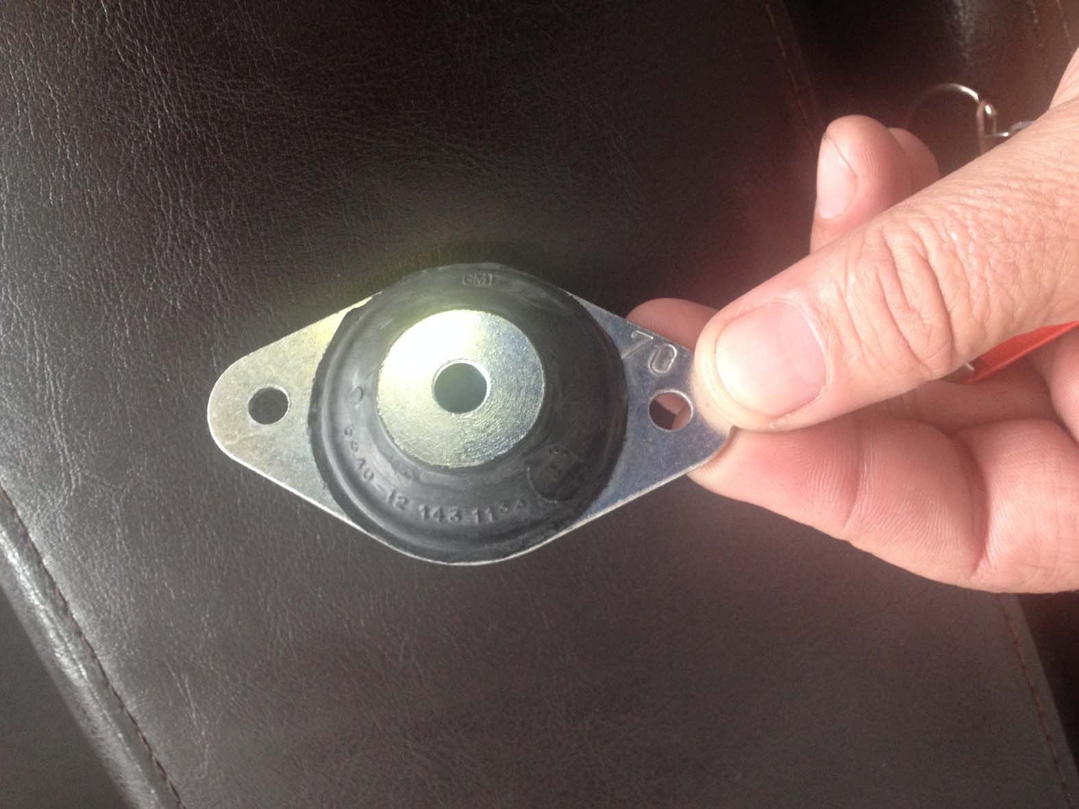

Да, на нижние крепления двигателя жестко смонтированы два уголка (по одному с каждой стороны), эти уголки крепятся к мотораме с помощью амортизаторов (сайлентблоков).

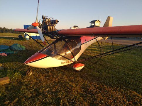

Обтекатели с пыльной полки встали на места
