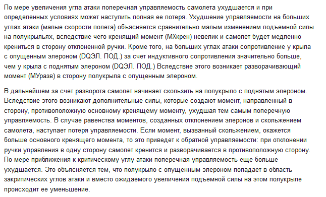

Который раз уже здесь повторяю - не летайте на вторых режимах и можно будет обойтись без дифференциального управления, а кроме того сбережете здоровье.
    14,9 КБ · Просмотры: 248
Чаще всего описанное выше происходит на взлете с коротких ВПП или взлете с попутным ветром. Т.е взлете на больших углах атаки и малых скоростях. В этом случае исправление крена элеронами как правило не дает результата. Тогда, в таких случаях, помогает исправить крен - РН.

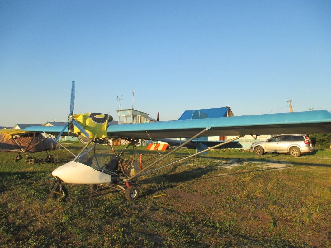

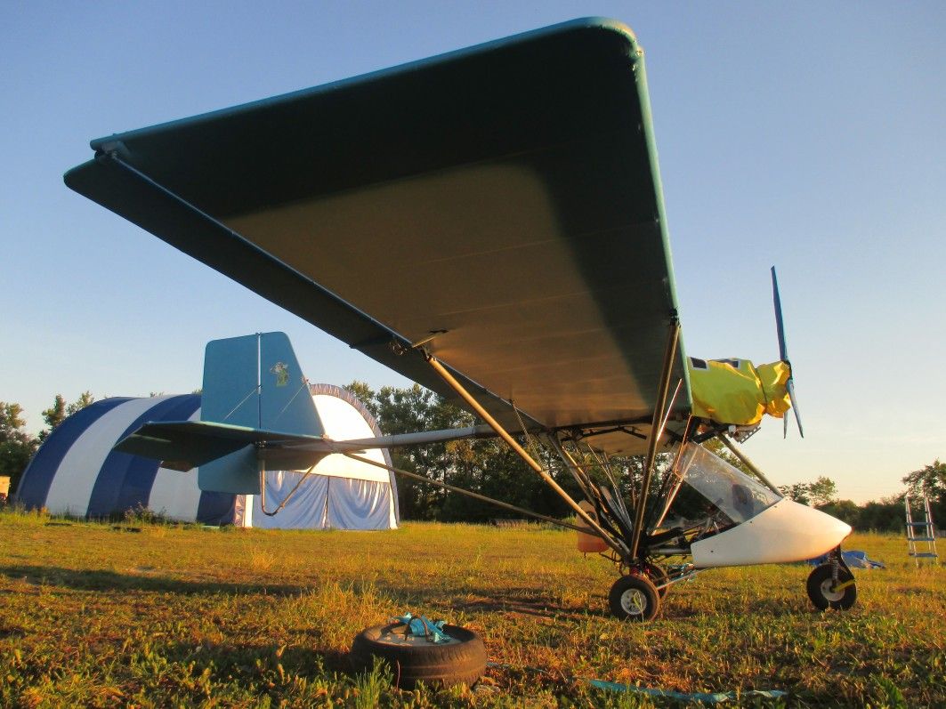

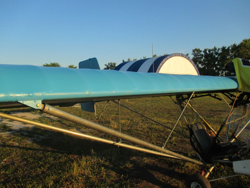

Ура, я свою птицу, с новым крылом, вывез на свежий воздух. Застоялась в душном гараже. Крылышко получилось отличное. В воздухе ведёт себя прекрасно. Лобик, несмотря на то что он тканевый(правда в два слоя), как дюралевый получился.
    143 КБ · Просмотры: 251
    144,1 КБ · Просмотры: 250
    176,6 КБ · Просмотры: 246
Зачем жесткое кыло сменили на тряпочное? Какие характеристики?
