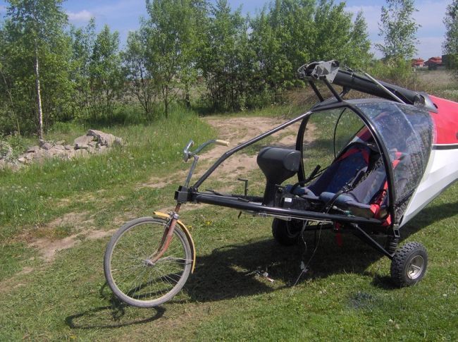

Виталий,узнаёшь?Это тоже чтоб небыло скучно 😀

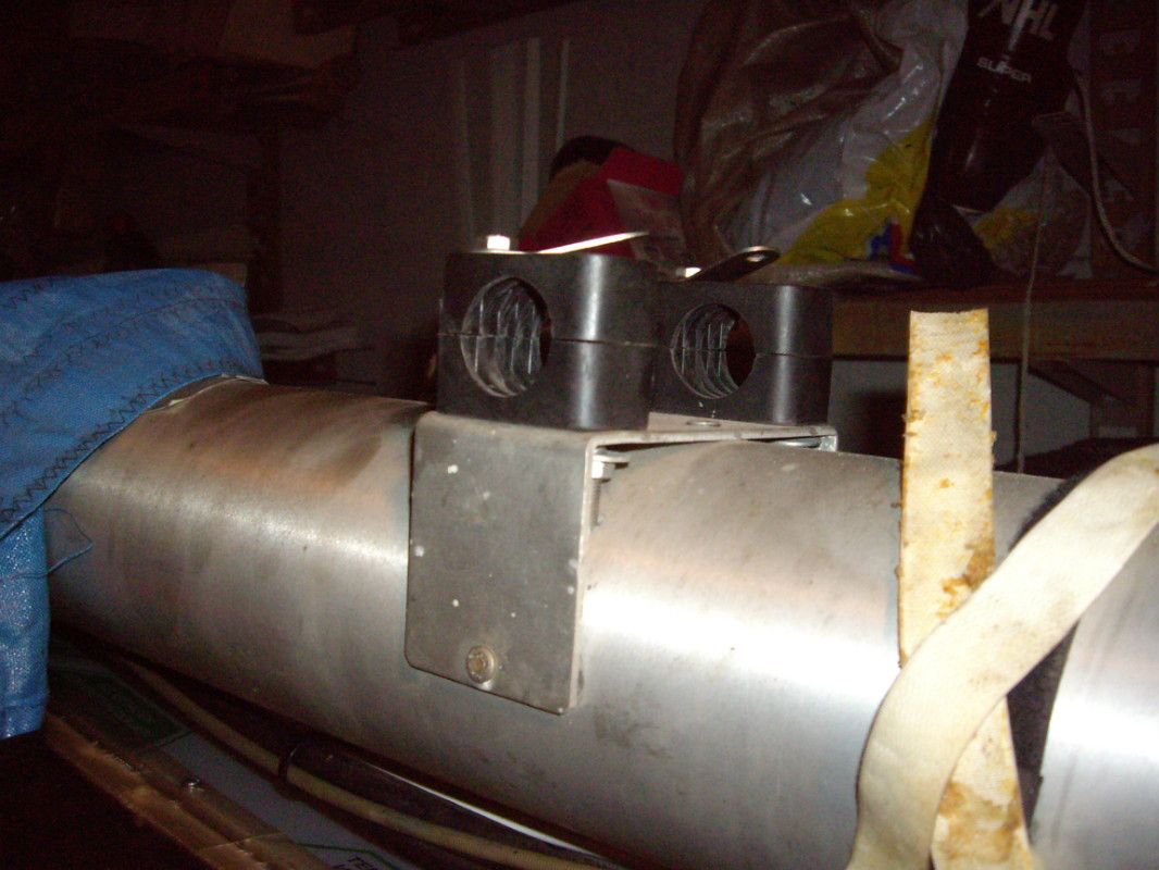

Ikarus C-22, устройство механизма складывпния крыльев и их Фиксации в сложенном положении
сможет кто-нибудь подробно сФотограФировать? Интересует именно сам механизм а не процесс
складывания который есть в мануале.
Желательно срочно... Или ссылку, где это можно подробно посмотреть на ФотограФиях в сети.
если я правильно вас понял, то у меня на центральном пилоне
стоит два кронштейна для трубы, на которую укладывают крылья, если это вас интересует ,то дайте свою почту и я вышлю фото
