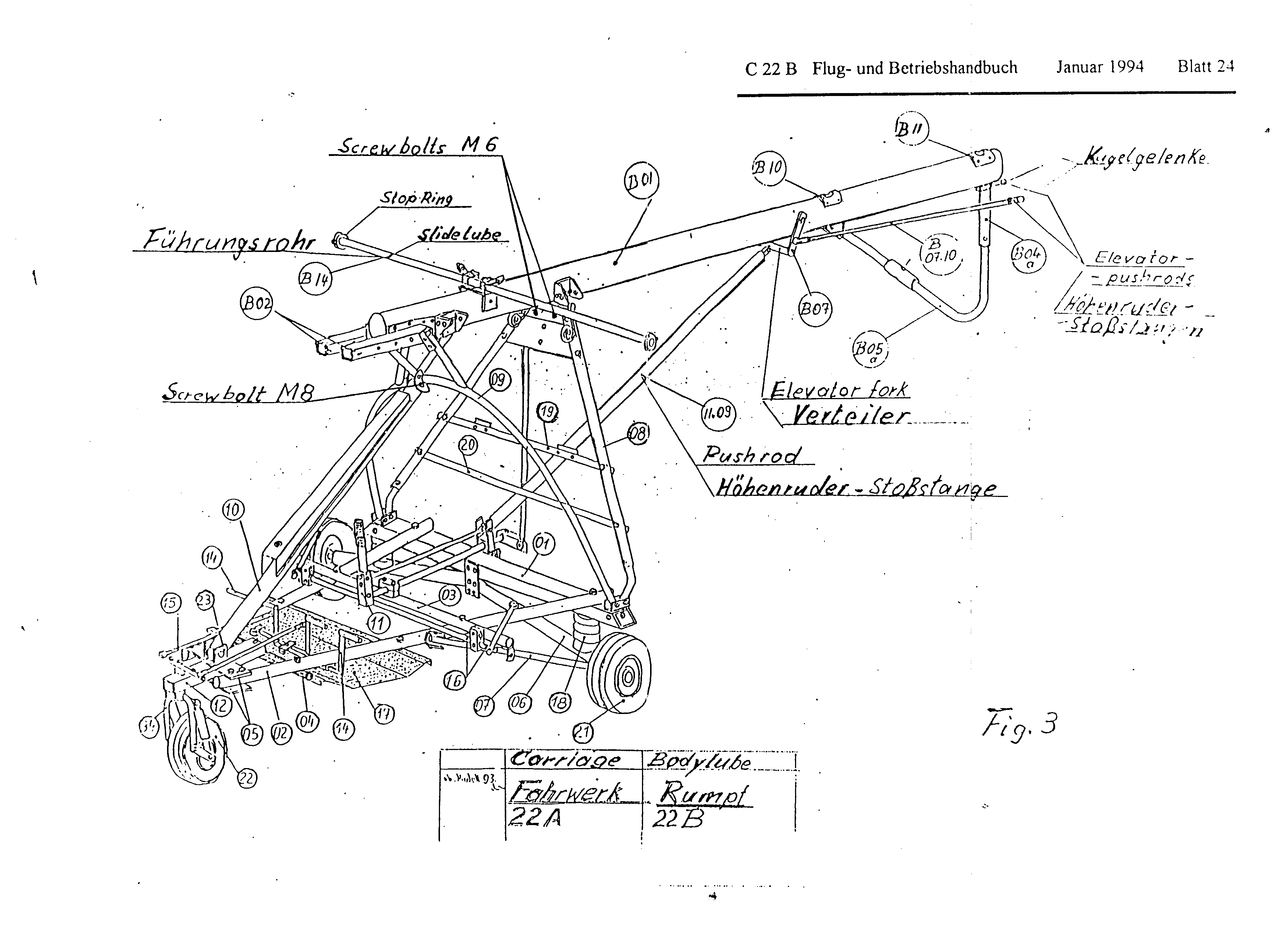

Спасибо, Владимир.
Мануал на немецком у меня есть, только вот деталей механизма складывания нет. Интересуют размеры и материал черных накладок, что на ФотограФии, размеры трубы и конструкция ответной части в крыле тоже с размерами. Видимо придется делать эти детали самому.
Весь этот механизм для манипуляции 1 человеком .
Ни разу его не использовал при сборке - дополнительную пару рук все равно не заменишь.
... и конструкция ответной части в крыле тоже с размерами. Видимо придется делать эти детали самому.
у меня этот поворотный механизм сейчас снят, точнее он у Виталия Акеона находится, можно у него взять и снять все размеры, правда он с джетфокса, но по моему разницы нет.
а какие ответные части у крыла для складывания?
и что напечатано в мануале про складывание?

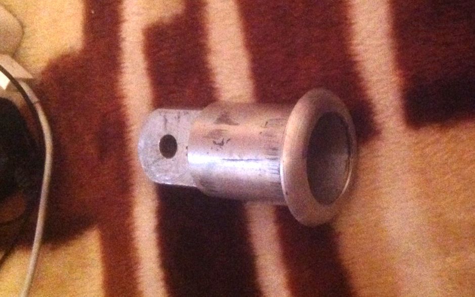

да со стороны крыла в корневой нервюре просто отверстие в которое вставляется труба, та что на схеме выше (В14), на концах трубы тот самый фиксатор (ограничитель) и есть поворотный механизм.
если Виталий, сфоткает то что у него в коробочке от Витаса лежит, то всё станет понятно 🙂

в воскресенье буду на аэродроме сфоткаю весь поворотный узел в сборе, та деталь что на фото Виталия это только половинка со стороны крыла.

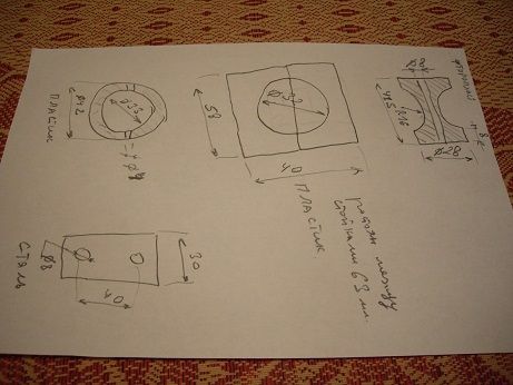

Если сильно не затруднит, снимайте размеры и делайте эскизы тех деталей, какие у кого есть, вот тогда  и над их стыковкой  можно будет подумать.

крыло свободно ходит по трубе, на концах трубы просто ограничитель вот этот:
корневая нервюра упирается в этот ограничитель, а затем просто складывается в месте шарнира этого ограничителя...
снял размеры стойки крепления трубы и роликов ,- у меня нет размеров трубы и того, что устанавливается на концы трубы , ну и понять как это все работает
