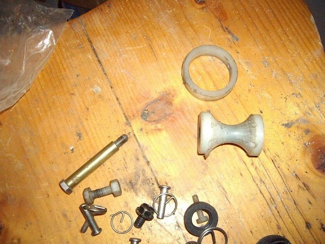

    13,7 КБ · Просмотры: 249
в нижние два отверстия вставляется второй ролик и по ним как
я понимаю движется труба (вот у меня ее размеров нет) и доходя до упоров (у меня их размеров нет) поворачивается в поворотном узле( у меня размеров нет) , а вот куда крепятся
крылья в районе хвоста ?
Механизм еще имеет шнуры и тросики как на верхнем снимке-конструкция для складывания одному замечательная давайте ее раскроем до конца..
Диаметр трубы получается, вроде как 32 мм. Или что то близкое из дюймовых размеров. Интересна толщина стенок и длина трубы. Понятно, что можно взять с запасом, но  оригинальные размеры узнать еще лучше.
Заинтересовал вопрос: почему у многих этот механизм в полуразобранном состоянии? Есть подозрение,что при попытке перемешения крыла по трубе ролики за счет того,что они закреплены на крыле не жестко перекашивало и подклинивало.
диаметр трубы 32мм ,длину не знаю у меня ее нет, ролики из фторопласта или чего то похожего и судя по их износу пользовались часто хотя и налет небольшой.
В комплекте еще идет какое-то кольцо-судя по диаметру надевается на трубу
Исходя из того что придумали немцы механизм должен работать хорошо -увидеть бы его целиком включая поворотный механизм и тросовые тяги

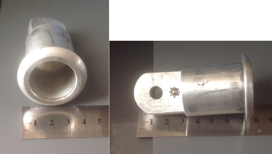

    70,1 КБ · Просмотры: 217
Ролики на рычагах плюс труба и еть повортный механизм. Сперва на роликах консоль отодвигается в сторону,затем поворачивается вокруг трубы, после чего отводится назад, при этом ролики весте с рычагами поворачиваются вокруг осирычагов.
вся загвоздка в том, что крыло по роликам может двигаться как на прокатном стане и может поворачиваться вокруг оси трубы, а вот без дополнительного механизма крыло невозможно отклонить в сторону хвоста
увидеть бы трубу с ограничителями и их размеры, да и для чего еще в системе несколько тросиков?
похоже, что для понимания всего механизма остается узнать
длину трубы и размеры той детальки, что разместил Акеон
Ролики подвижны относительно крыла за счет того, что расположены на рычагах. Ролики доходят до конца трубы, а крыло вращаясь вокруг оси рычагов поворачивается назад. Ролики закреплены на рычагах подвижных относительно крыла.

по роликам я уже разобрался, но если для роликов нужен просто упор, то почему на последней фотографии у Акеона
деталь такой формы, да и еще похоже впрессован шарик ?
Неужели ни у кого нет трубы со вставленными упорами фиксаторами?
у меня этот поворотный механизм сейчас снят, точнее он у Виталия Акеона находится, можно у него взять и снять все размеры, правда он с джетфокса, но по моему разницы нет.
Видим разница межу Икарусм и Джетфоксом все-таки есть.

Получается что нужна только труба, на которую на концах
закреплю капролоновое кольцо , а остальное у меня есть
Какой длины хоть приблизительно должна быть труба?
