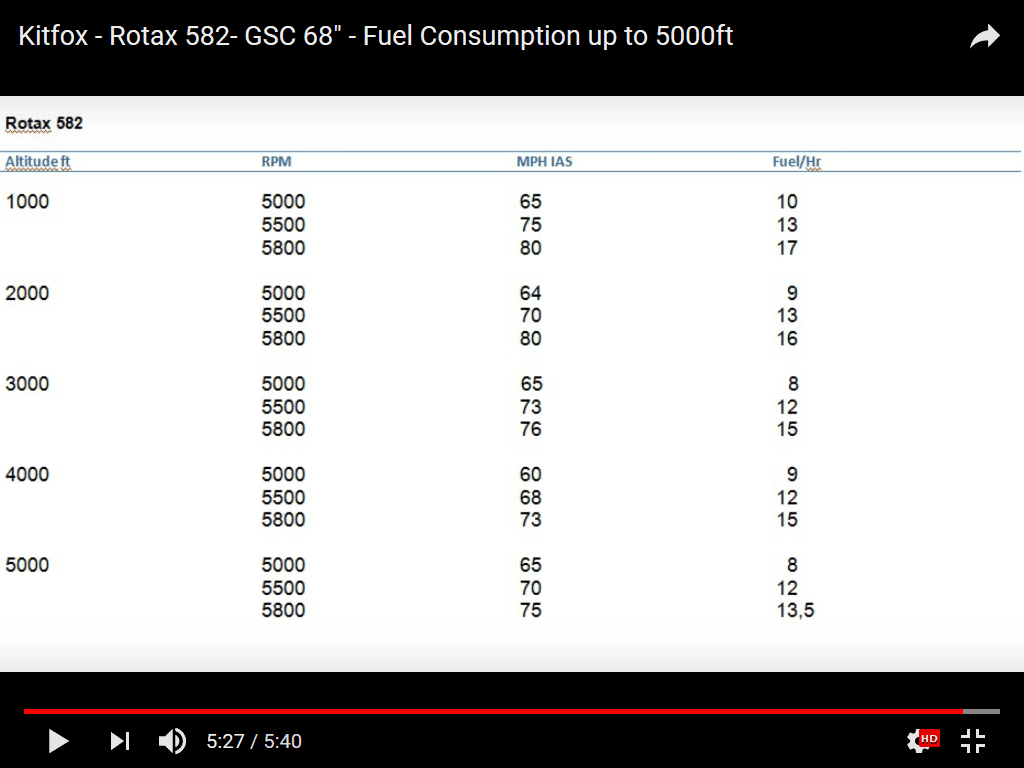

По мне так это очень мало для 582го. А на каких оборотах обычно летаете в крейсере?
Обороты двигателя около 5000 (4800...5200). Нужные обороты в крейсере установил подбором угла установки стабилизатора. Скорость при этом 80-84 км/час. На такой скороти самый меньший расход топлива. На карбюраторе иглу опустил на последнюю канавку. На затяжном взлете при 6400 об/мин двигателя растет температура охлаждающей жидкости до 85 градусов, хоча температура выхлопных газов 570 град (не растет). При росте температуры переходжу на крейсерский режим - температура падает и если нужно выше, на 5400 об двигателя уже набираю высоту.

Расход топлива на 582 в зависимости от оборотов двигателя и высоты полета

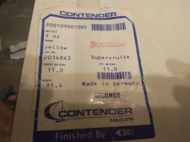

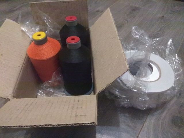

Всем привет.

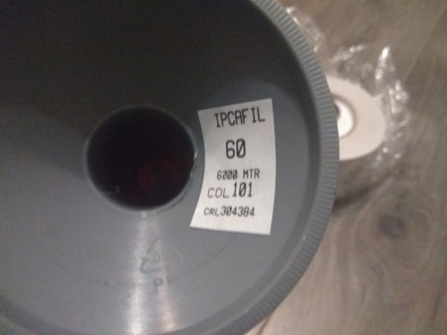

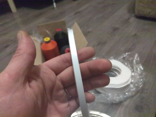

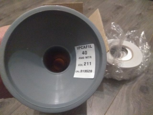

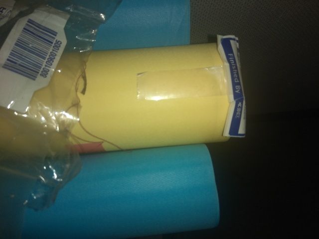

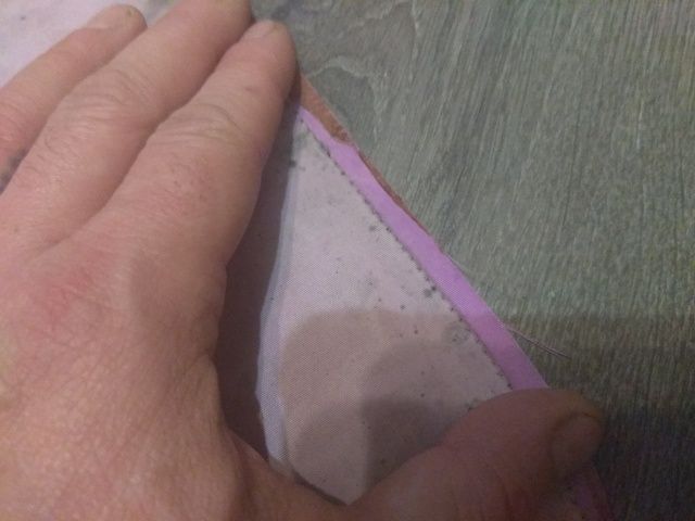

Наконец-то, получил двусторонний скотч и нитки. Ткань я получил ранее.
Завтра буду пробовать, настраивать машинку, проверять нити на разрыв и т.д.
Нитки Израильские IpcaFil. С пропиткой от ультрафиолета.
Ткань германская Contender.
