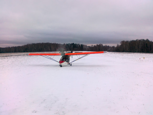

Ну ладно, опишу тогда свои очередные трудности. Я столкнулся с тем, что по собственной глупости не законтрил шесть болтов, крепящих составной диск к торможному механизму. Собственно, до меня так оно и было сделано, и почему-то ничего не откручивалось. А у меня в какой-то момент левое колесо (т.к. в этот день ветер был в левый борт и все множественные посадки производились, естественно, на левое колесо, поэтому оно первое и отвалилось. Два болта вывалились, остальные на рулении на кочке срезало. Второе колесо, как потом выяснилось, тоже «подходило». В общем, заказал замену, аиркрафтспрус показал себя с худшей стороны, ну в итоге один диск приехал, второе колесо сделали из двух целых половинок правого колеса.
Сейчас жду заказанных лыж, потому как с колес уже не полетаешь. А чуть больше недели назад немного подлетнули:
Многие болты в конструкции имеют слишком длинную резьбу. Это кстати  характерно для С22, С42. При этом резьба вырабатывает соединяемые части как напильник. Обращайте на это внимание.
