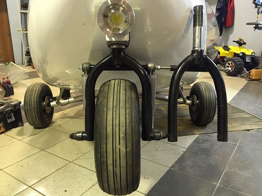

Кто-нибудь менял переднию вилку?, чтоб колесо по шире и по больше поставить, размером как основные.
У меня такая вилка, хотелось по больше

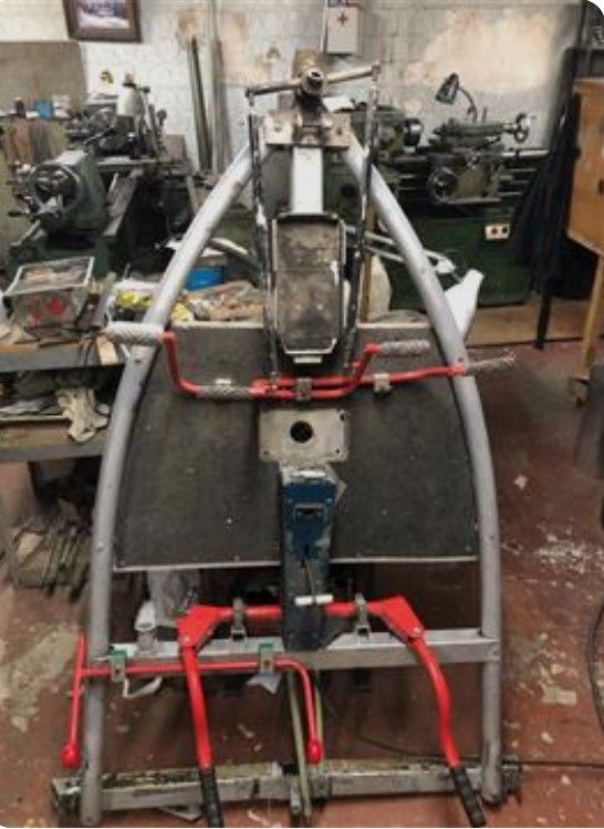

В родном исполнении были две дюралевых трубы и к ним крепились, шаси, седение, органы управления. Я их выкинул и сварил в виде фермы несущую часть.
Это про эти трубы? В моем JF они стальные
