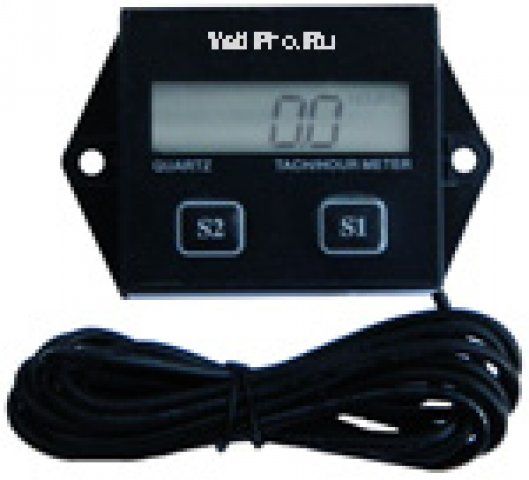

У меня один провод выходит, и он никуда н подключается, он просто обматывается вокруг любого из высоковольтных проводов — 4-5 витков
Возможно вы говорите о цифровом тахометре.(фото) Но тогда чья же это кабина со стрелочным тахометром?

А, понял 🙂. Стрелочный, во-первых, врет (что и послужило причиной установки цифрового). Во-вторых, не знаю даже как он подключен, я туда не заглядывал, самолет пришел уже со всем установленным оборудованием.
просматривается тахометр.На моём икарусе что я недавно приобрёл стоит такой же.Вопрос как вы его подключили.у меня их него выходят два провода и оба чёрного цвета.
По схеме двигателя Rotax тахометр (стрелочный, той же фирмы) подключается к коричневому проводу от генератора (масса, земля) и серому (обмотка тахометра). Вызвоните провода. Хотя, может быть, что полярность подключения и не повлияет на работу тахометра.
Я на свой HIRT поставил а провода из тахометра торчат оба чёрного цвета.Но всё равно спасибо.Цифровой тоже подключил но разница в показаниях составляет 300 об\мин.
А можно взять у моделистов и померить прямо на винте, а потом пересчитать по редукции... Тут "врун" и попадётся... 😉
У ротаксовского тахометра есть возможность подстройки - сзади в корпусе заклеенное или закрытое пробкой отверстие под отвертку. Лучше всего, как предлагает @ Witaly выставить обороты по оптическому тахометру и подстроить штатный.
Я использовал осциллограф, у современных есть функция измерения частоты, на тахометр идут импульсы от генератора, 6 импульсов на оборот. Правда, настроить это все непросто 🙁, но при большом желании можно.
У ротаксовского тахометра,если я не ошибаюсь, в генераторе отдельная катушка для тахометра а у хирта сигнал из комутатора снимается.Но стрелочный тахометр тот что на видео и у меня он не чисто ротаксовский а похоже универсальный.
У меня есть оптический тахометр, можем померить для сравнения...
Я своему цифровому пока верю больше чем стрелочному т.к. сигнал он получает с высоковольного провода - сколько раз искрануло столько и оборотов грубо говоря.Собственно это не принципиально просто хотел перепроверить себя правильно подключил или нет.Да и скоро предстоит карбы настраивать вот и хочется точные обороты знать.
Вот и мне кажется, что электронный точнее в любом случае. Зачем мутить что-то сложное, если есть самые простые решения? Что уж проще — импульсы посчитать?
