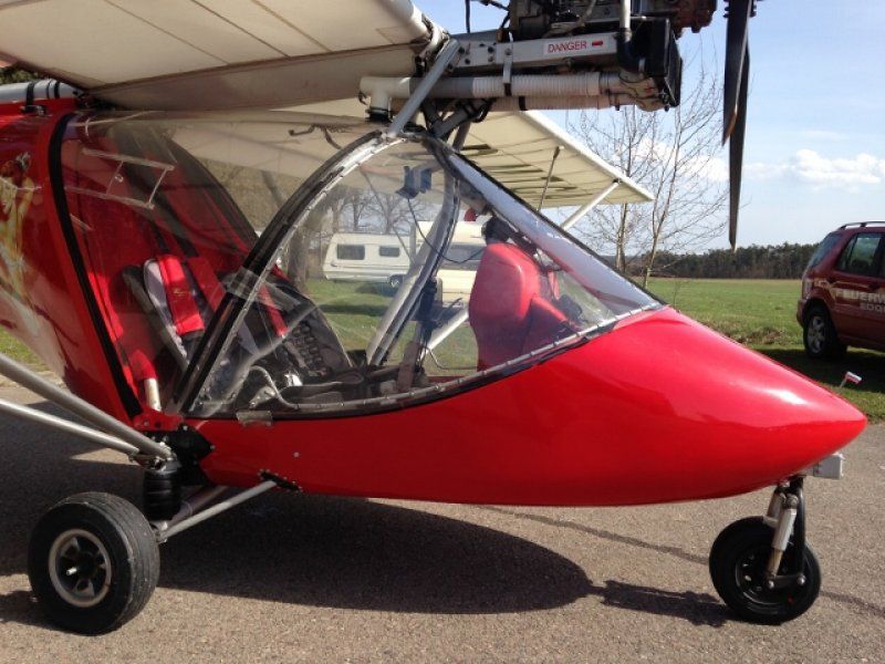

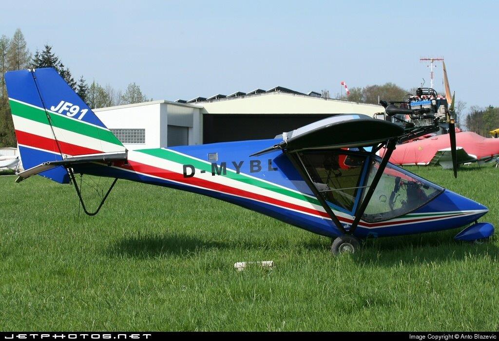

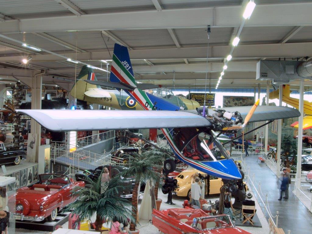

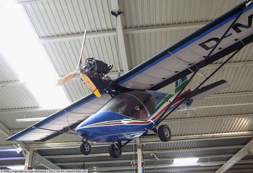

Поиски самолета в интернете привели меня на сайт музея техники в немецком Зинсхайме. Там на фотографиях в одном из залов я увидел вот такого красавца:
    142,7 КБ · Просмотры: 209
    132 КБ · Просмотры: 254
    148,9 КБ · Просмотры: 209
Написав директору музея на удачу вопрос "А не продается ли случаем эта красота", я (к своему изумлению) получил ответ, что этот самолет может быть продан и координаты владельца...

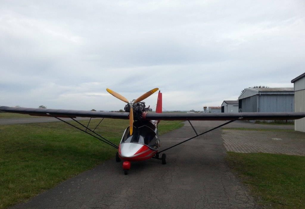

Самолет также находился в Германии, просили за него вполне разумных денег, особенно учитывая наличие Rotax-912UL/
Короче, музей был забыт и вычеркнут из списка потенциальных продавцов, о чем и было отписано владельцу первого Джетфокса.
Я дал Витасу отмашку на покупку моего красавца...

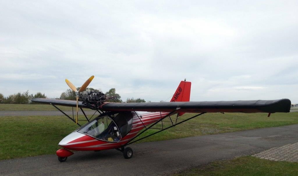

Сам процесс покупки, оплаты и логистики описывать не буду, кто хочет, сам найдет... Скажу только, что Витас (огромное ему спасибо!!!) съездил в Германию, выкупил самолет и привез его к себе в Каунас...
Вот так он выглядел в момент нашей первой встречи:

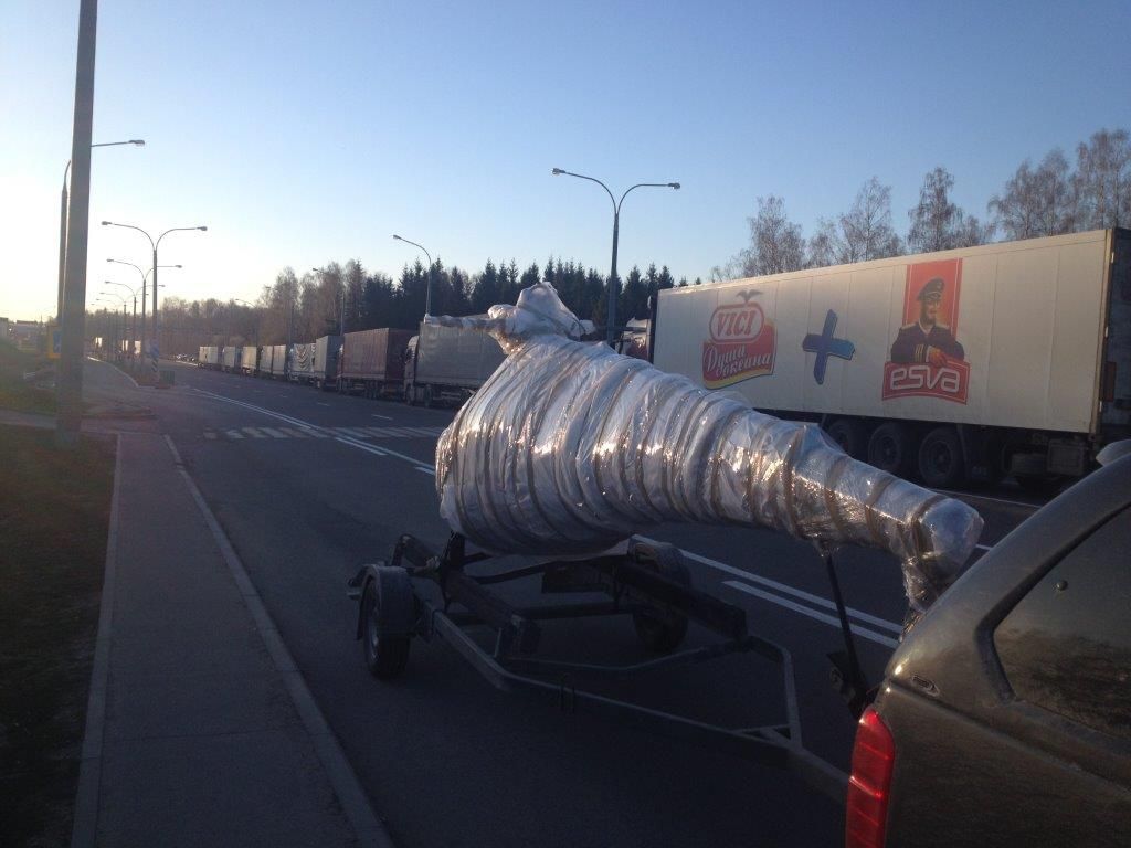

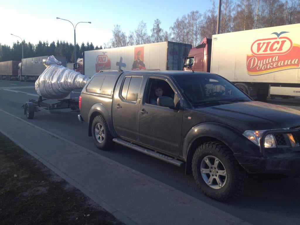

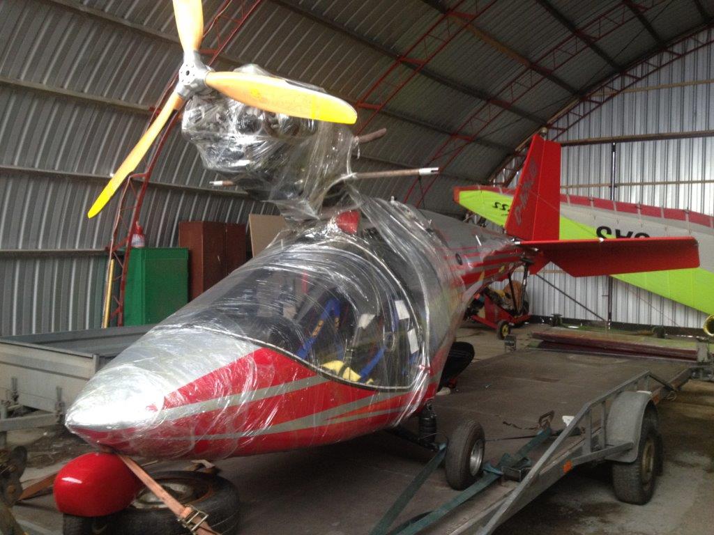

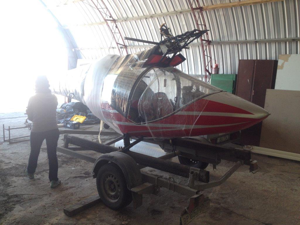

Перевозить самолет в Москву я решил самостоятельно, для чего пришлось облазить весь интернет в поисках советов и полезного опыта, изучить кучу таможенных правил и т.п.

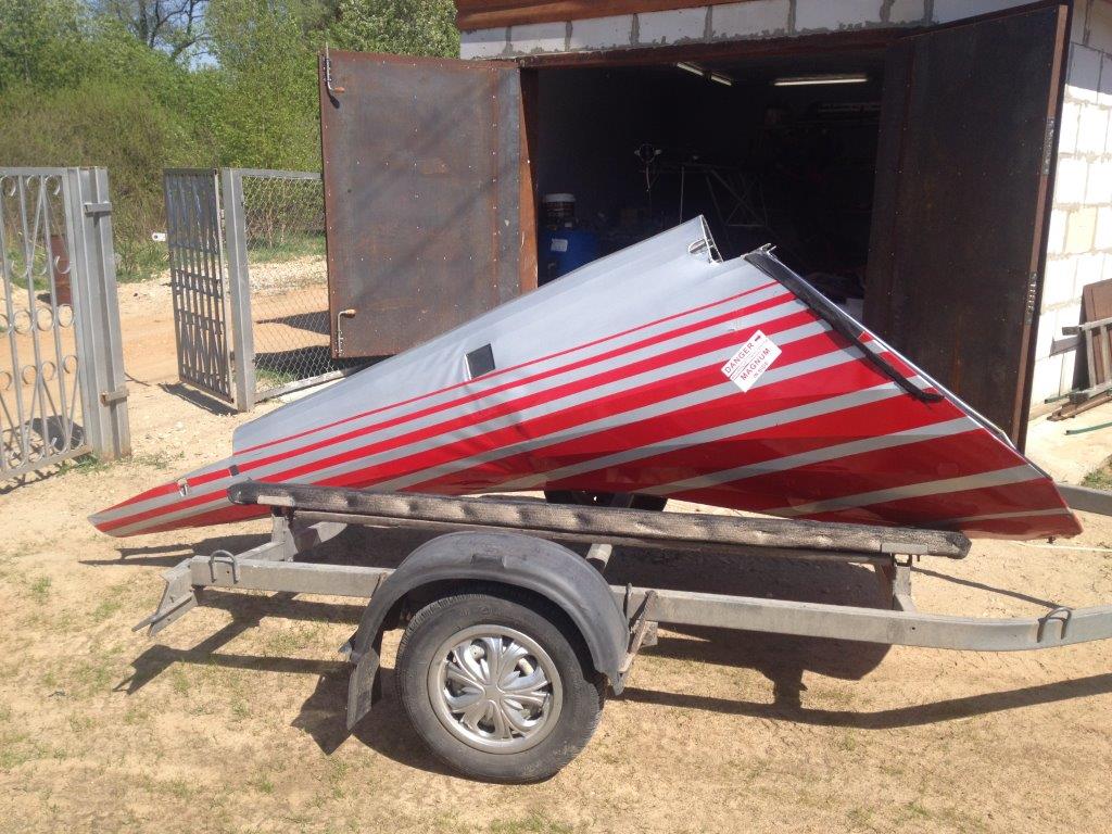

После чего было принято решение везти самолет в два приема: сначала крылья, оперение и винт, а второй ходкой физеляж в сборе. Двигатель пришлось отправлять транспортной кампанией (т.к. физлицу протащить его через границу - малореально...).
Для транспортировки использовались багажник на крыше автомобиля и обычный лодочный прицеп.
Вот так выглядел фюзеляж перед началом и непосредственно в процессе перевозки:
    109,5 КБ · Просмотры: 233
    77,7 КБ · Просмотры: 232
    101,2 КБ · Просмотры: 224

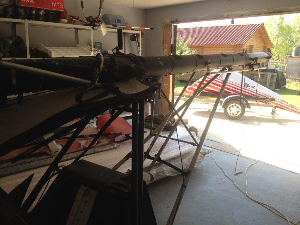

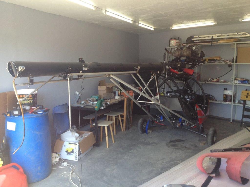

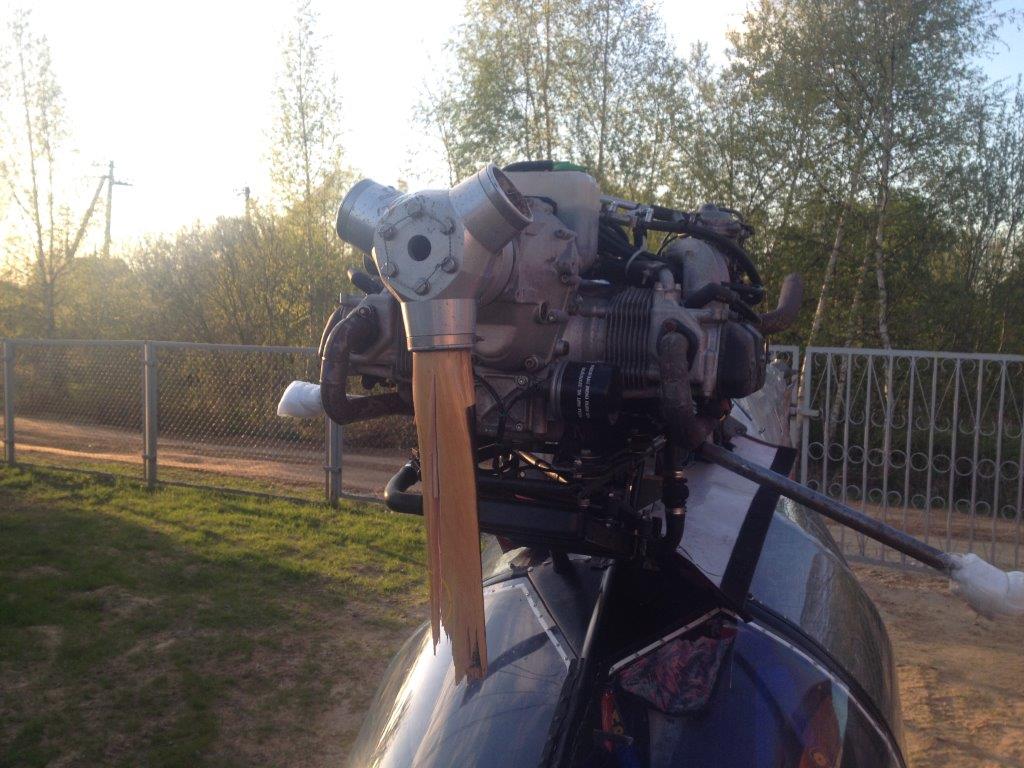

Перепитии дороги и таможенных процедур описывать не буду, но в конце концов все части самолета оказались у меня в гараже и началась сборка...
После установки двигателя и пропеллера, заливки всех жидкостей, удаления воздушных пробок и т.п. я решил провести опробование и попытался запустить мотор. К сожалению, я допустил одну маленькую, но весьма важную ошибку - не пришвартовал самолет к чему-нибудь, понадеявшись на колодки и тормоза. Двигатель завелся не сразу, но когда завелся (видимо в результате разных, не всегда осознанных манипуляций с газом, обогатителями и всякими ухищрениями типа аэрозоли "быстрый пуск") - несанкционированно вышел на взлетный режим.
Самолет сорвался с колодок и опрокинулся на левый борт...
В результате, кроме того, что был утрачен фирменный итальянский пропеллер GT, погнута труба складывания крыльев, была также повреждена ферма фюзеляжа (погнуты стрингеры и порвана обшивка):

В результате чего дальнейшая сборка самолета была отложена на неопределенно время и началось изучение вопросов ремонта фермы и обшивки, благо с винтом быстро помогли ребята из Лугапропа (мира им и всему Донбассу), а трубу, учитывая, что она не несущая, а служит только опорой для складывания крыльев (на Виталиковом Джетфоксе ее вообще нет и ничего), я выправил собственными силами...

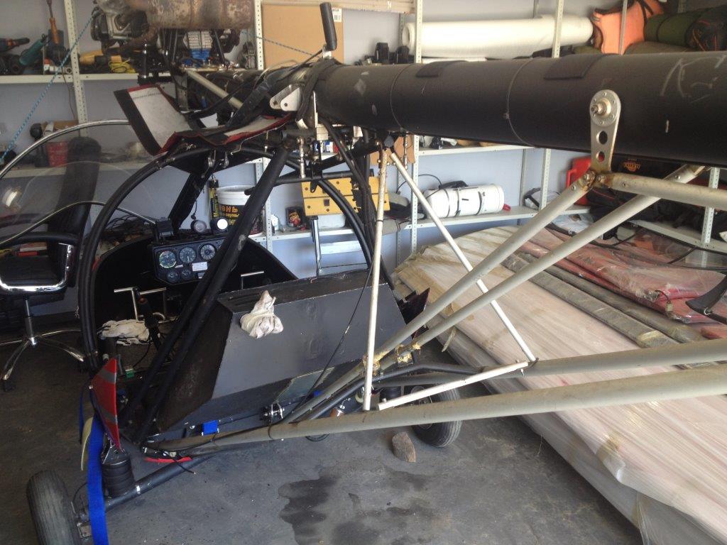

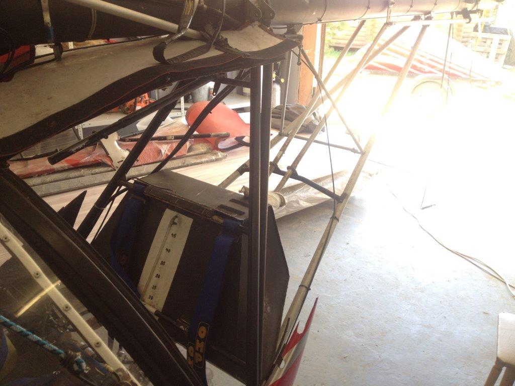

Ферма была снята с несущей трубы, погружена на прицеп и отправлена в ремонт, который занял почти месяц...
    153,5 КБ · Просмотры: 238

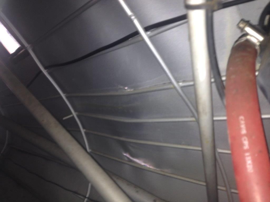

Сняв ферму для ремонта, я еще раз убедился, что ничто в нашей жизни не происходит просто так и нет худа без добра...
Только после снятия фермы я смог обнаружить, что топливная система моего самолета была собрана по совершенно непонятной мне схеме, которая кардинально отличалась от рекомендованной Ротаксом и могла привести к возникновению паровых пробок в трубопроводах и, как следствие, отказу двигателя (видимо немец чего-то там намудрил). Причем увидеть это без снятия фермы было практически невозможно, т.к. основные косяки располагались под топливным баком...
    120,8 КБ · Просмотры: 232
    98 КБ · Просмотры: 209
    97,8 КБ · Просмотры: 219
Также было обнаружено, что крепление спассистемы внутри фермы в одном из узлов было оторвано, прокладка кабеля антенны, крепление блока управления и проводов питания строба не выдерживали никакой критики...
Все недостатки были отремонтированы, заодно проверены, протянуты и смазаны тяги управления и шарниры, проверены УС и высотомер, заменена антенна, установлены фары, интерком, рация, подсветка приборов и всякие другие мелочи...
    108,4 КБ · Просмотры: 184

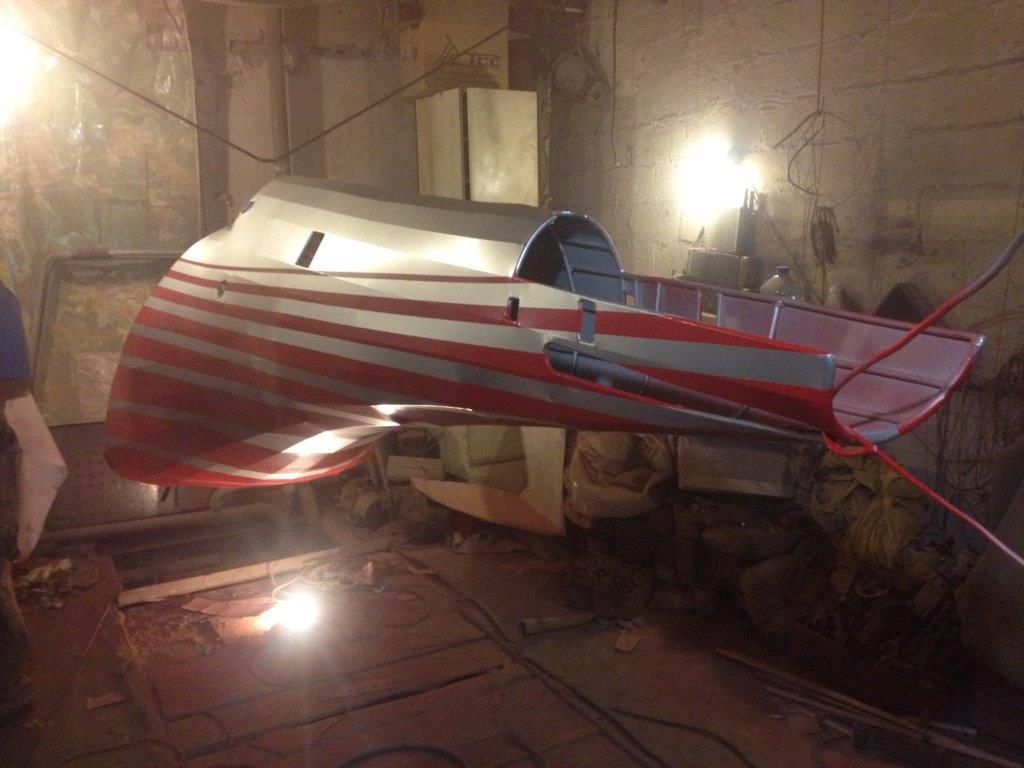

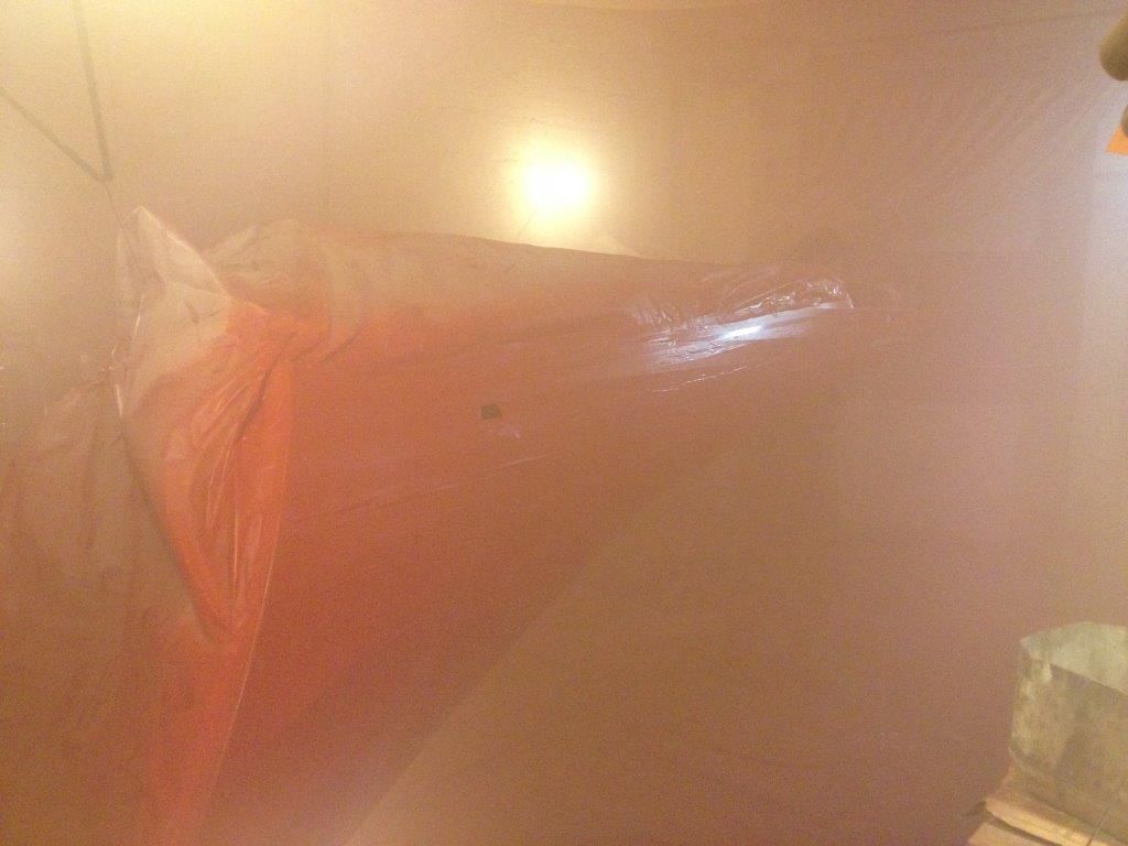

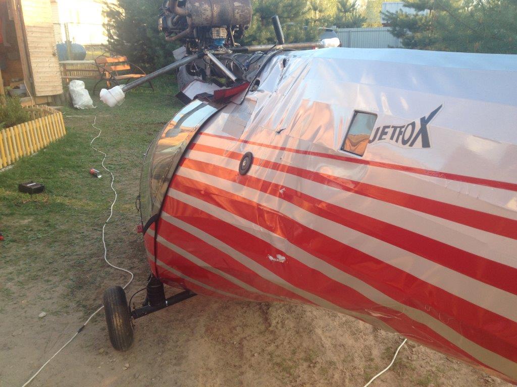

Ремонтом фермы занимался Дима "Ядерный комар" (ему тоже отдельное спасибо) совместно со своими знакомыми... Но, т.к. опыта ни у Димы, ни у меня в обтяжке и покраске обшивки не было, пришлось погрузиться в мир секонайта, эмалита, АК-20, АК-113 и т.п. (спасибо за огромную помощь в уяснении технологии и покупке материалов Александру из Мячково)...
Но наконец ферма была переварена, обтянута (спасибо Диминым друзьям Андрею и Алексею) и покрашена у Димы в гараже (спасибо нам с Димой...):

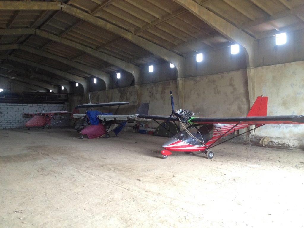

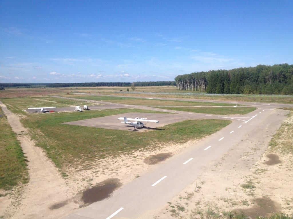

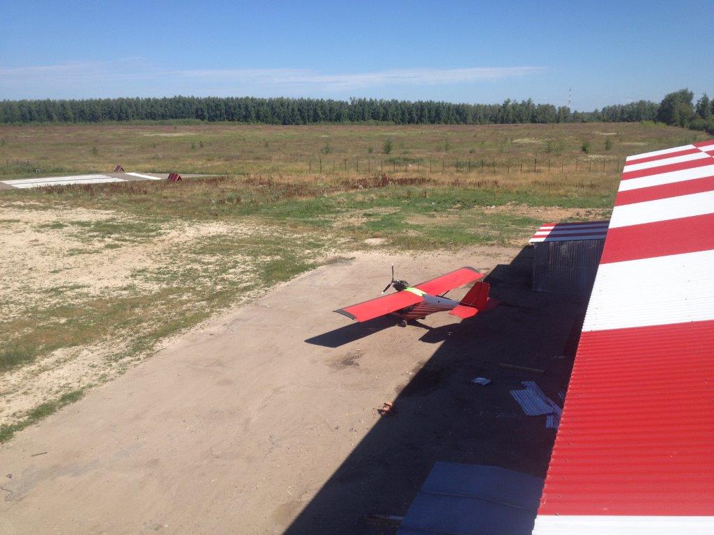

Самолет был собран и доставлен на аэродром Торбеево на юге Московской области:
    115,8 КБ · Просмотры: 159
    109,8 КБ · Просмотры: 209

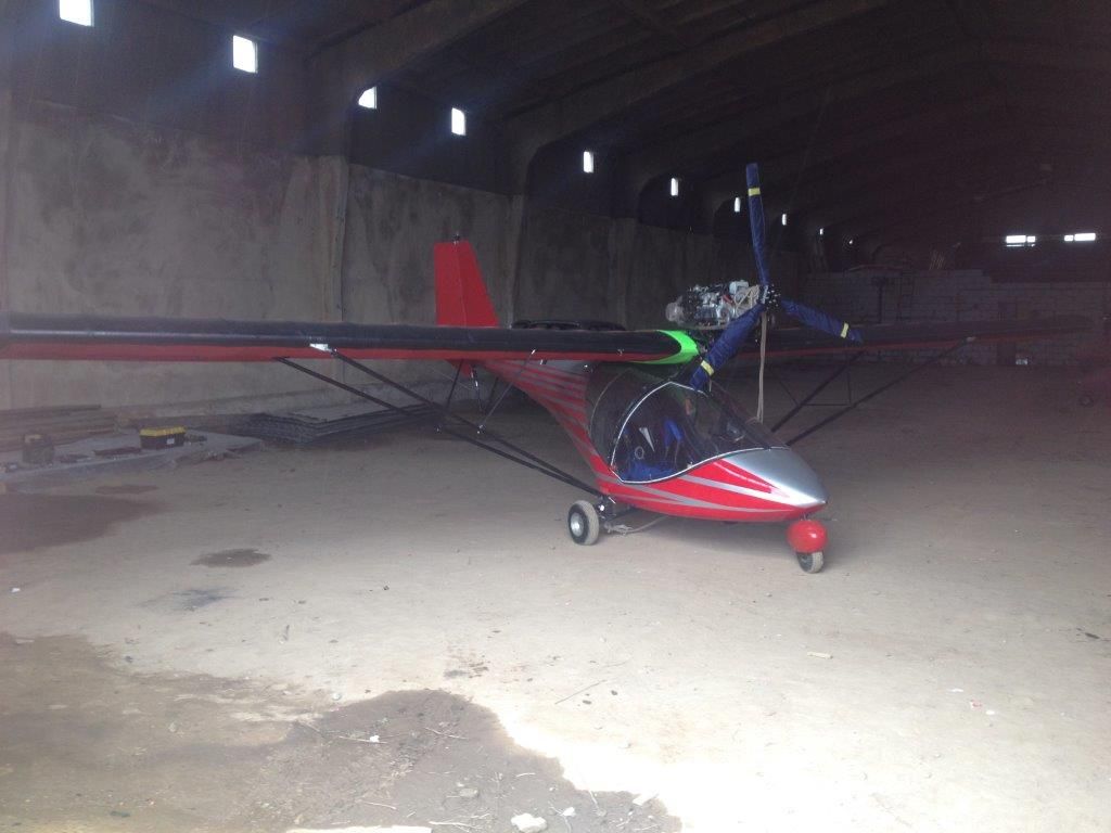

Где и разместился в ангаре рядом с собратом (Джетфоксом Виталика):
    69,8 КБ · Просмотры: 205
    94,7 КБ · Просмотры: 220

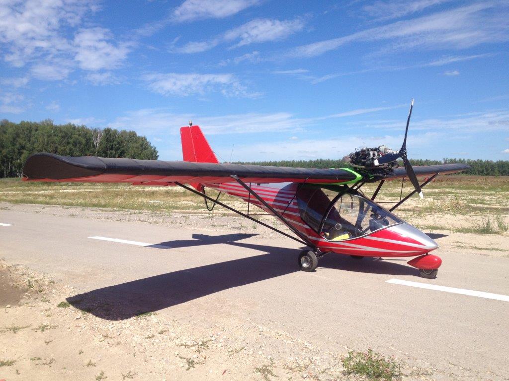

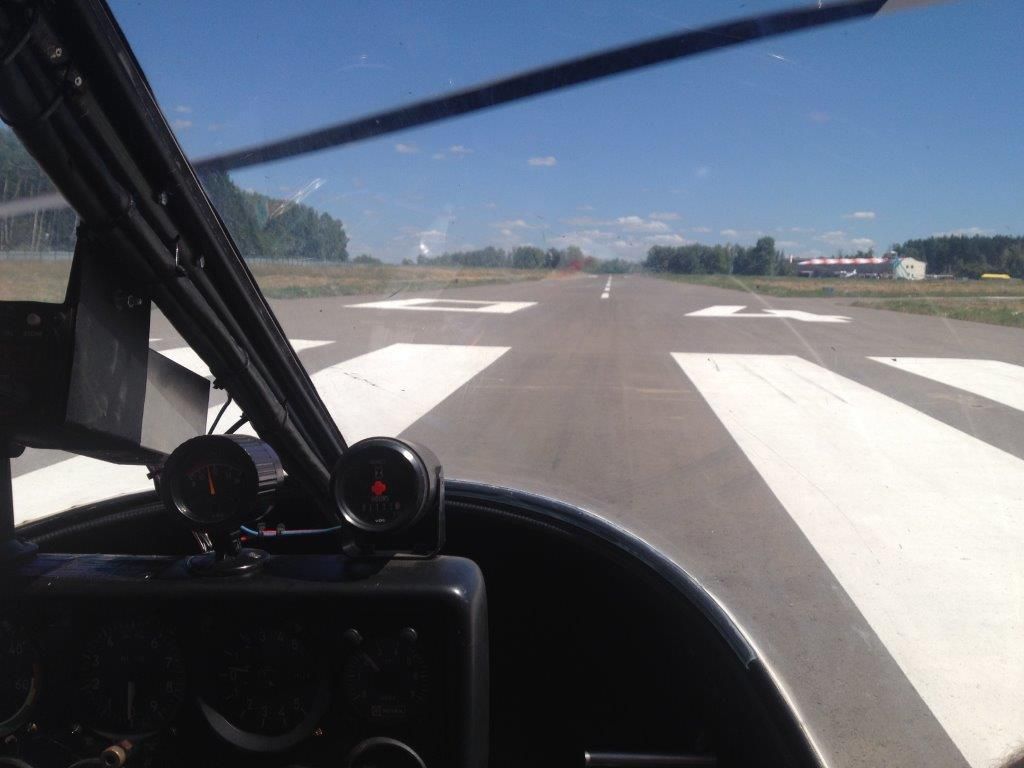

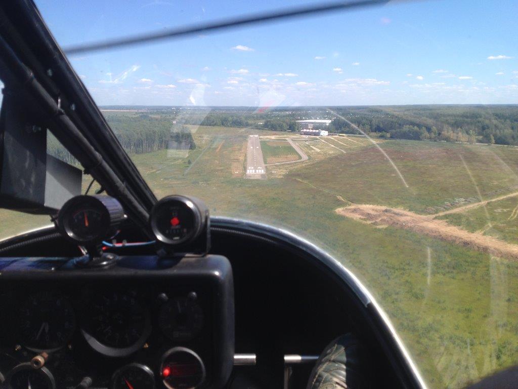

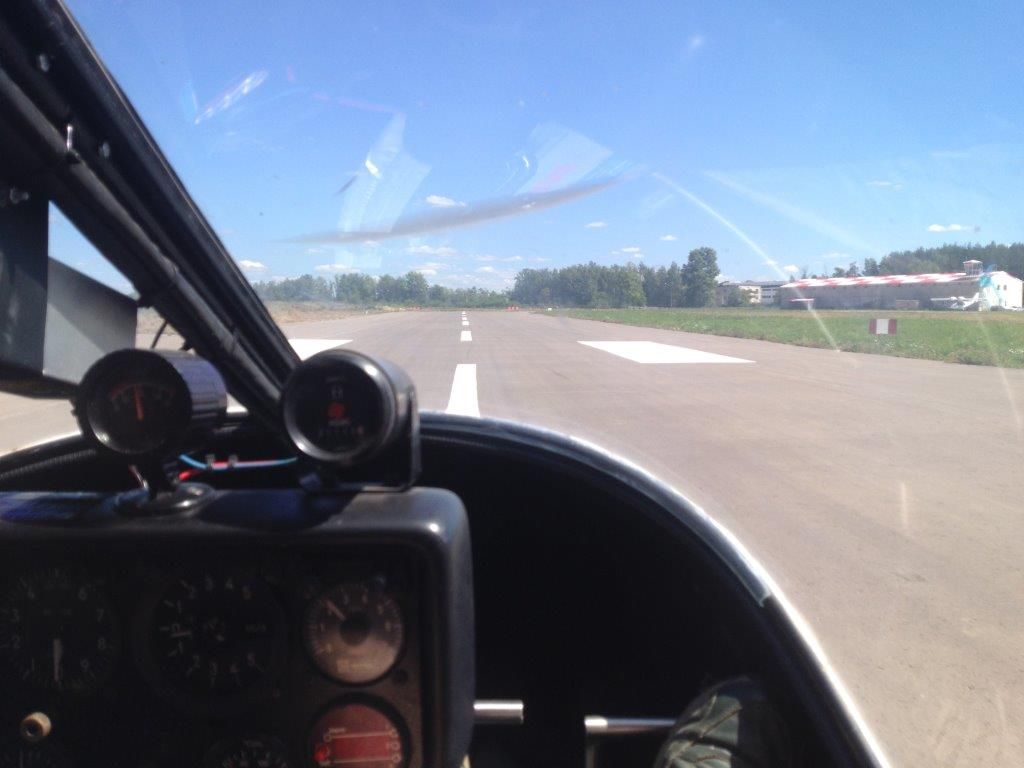

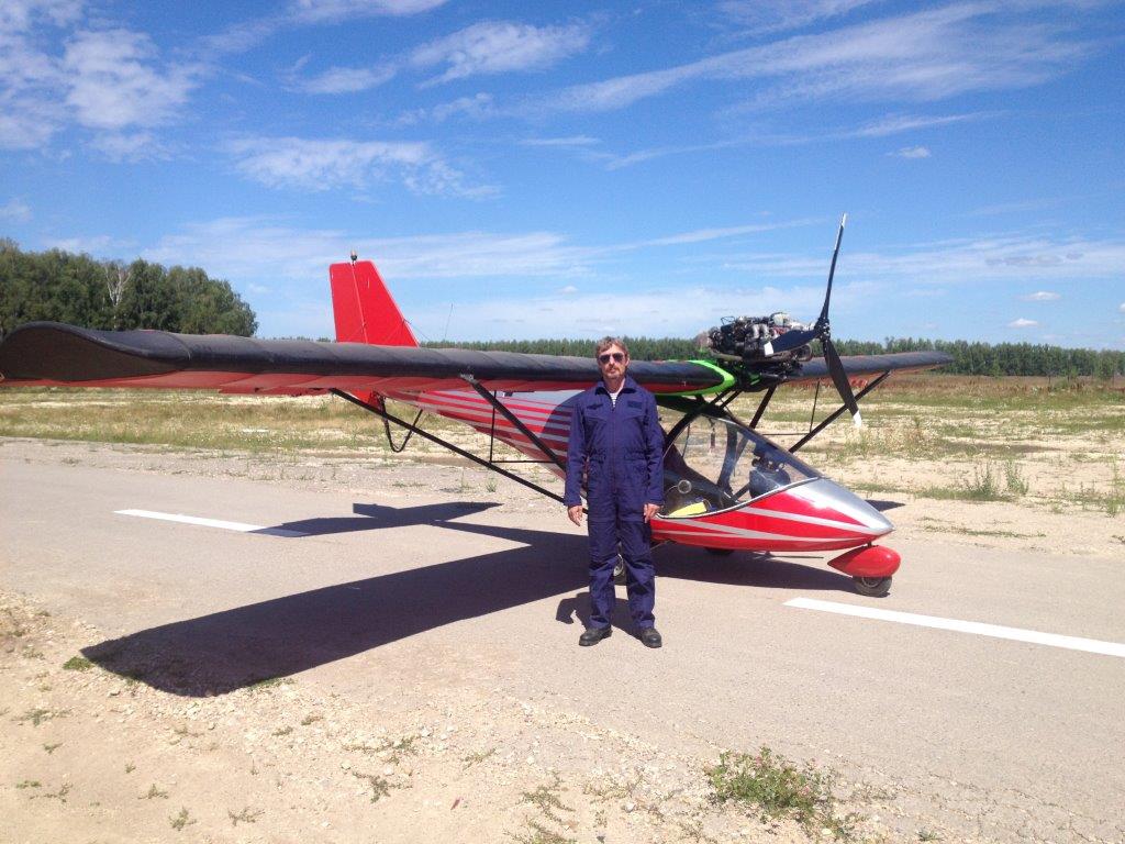

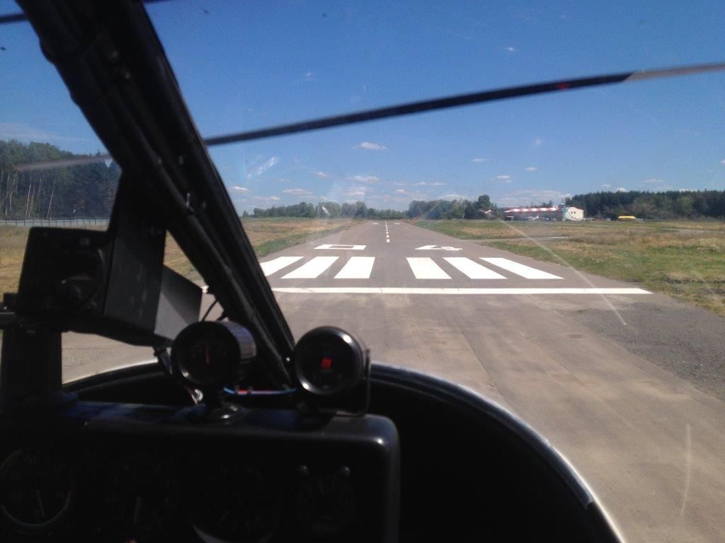

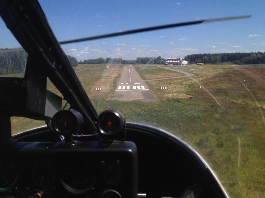

И вот наконец наступило время облета...
Облет выполнялся замечательным пилотом-инструктором из Вихрево - Пашей, кстати именно он учил летать Виталика, а сейчас учит меня...
19 июля 2014 года мой самолет впервые поднялся в небо своей новой Родины - России:
    68,8 КБ · Просмотры: 202
    78,9 КБ · Просмотры: 175
    76,6 КБ · Просмотры: 207
А Паша не заметил в ангаре Птенца который он перегонял из Вихрево в Недельное в прошлом году? Так что Паша тут приложил свою руку к каждому самолету в ангаре  🙂
Облет прошел успешно, за что опять же огромное спасибо Паше
    126,4 КБ · Просмотры: 222
Так что теперь у моего самолетика впереди очень интересная жизнь в небе Подмосковья (и, я надеюсь, не только Подмосковья)...
