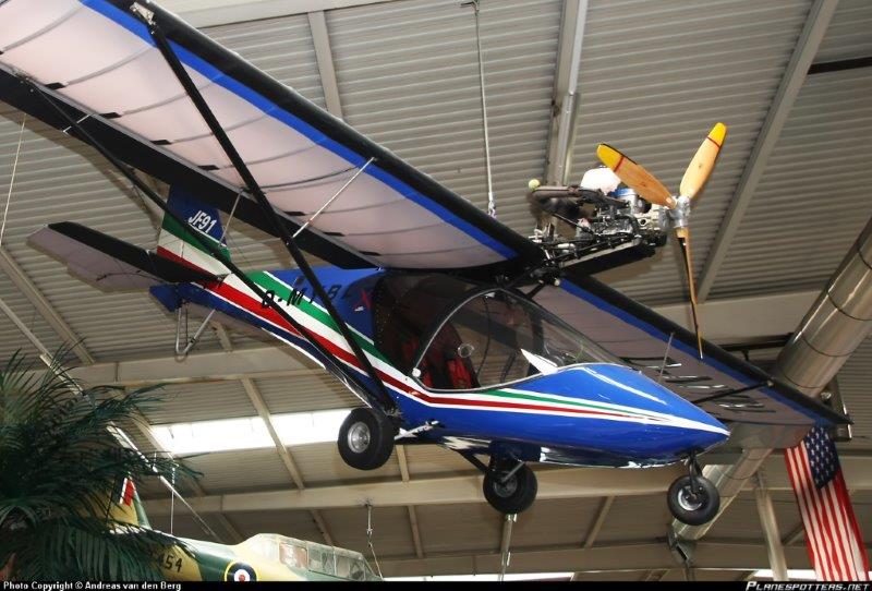

Да, кстати, тот, первый Джетфокс, так еще и висит в музее по-моему...
Если кому интересно, пишите в личку, скину координаты продавца и музея, самолет замечательный...
    107,6 КБ · Просмотры: 163

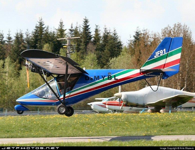

    79,3 КБ · Просмотры: 182

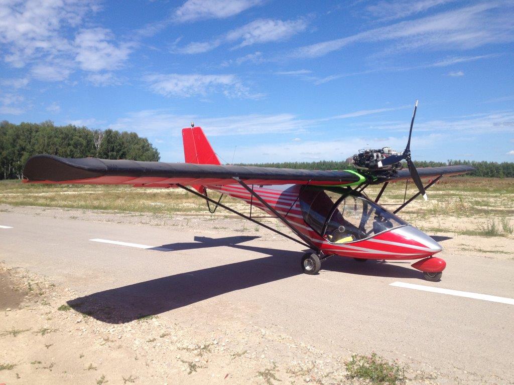

А расскажи пожалуйста про отличия твоего Джетфокса и Виталия? Про полетные отличия с 912 и 582, очень интересно.. Кстати, был вчера вечером в Торбеево, Виталика так и не дождался, а твой аппарат видел- очень симпатичный! Ну, надеюсь, что еще познакомимся..))
Про отличия пока ничего сказать не могу, на Виталиковом самолете он меня катал один раз (минут 15 всего)... А на моем он пока не летал, вот слетает - сам напишет.
Но на первый взгляд основные отличия в расходе топлива (на скоростях около 90 км/ч у меня кушает примерно 10-12 л/час, а Виталика поболе), а также в скороподъемности (вдвоем не особо напрягаясь 4 м/с, притом, что винт у меня слегка затяжелен и максимум мощности с мотора не снимает, т.к. до 5800 не крутится, максимум 5400-5500, но я пока не хочу облегчать, мне хватает). Ну и соответственно приборная панель немного другая. В остальном, самолеты - близнецы-братья...

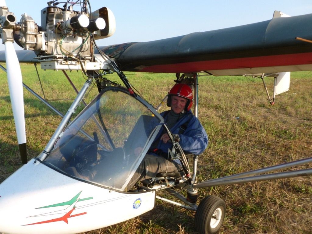

Наконец то и я в день авиации своего "Икара" на крыло поставил.Сначала был долгий процесс сборки и настройки...
    121,6 КБ · Просмотры: 209
    152,3 КБ · Просмотры: 213
Потом немного полетали вдвоём.Это просто праздник какой то 😀. Видео не снимал фотки пока только эти.Скоро новые полёты тогда и фоток побольше и видео.
