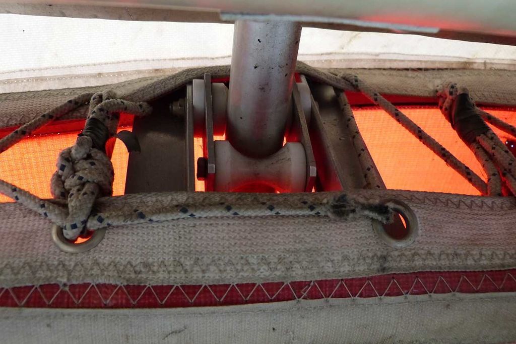

Спасибо Владимир. Я собираю С-22 уже 3 дня. Сначала всё отлично шло, но стал собирать 2-ую часть крыла , а там не хватает одного тросика жесткости, не хватает 2 белых пластиковых хреней для крепления нервюр. Стал состыковывать крыло с фюзеляжем, так 2 болтов крепления крыла нету. Завтра возьму фотоаппарат и всё запечатлю, чтобы вам понятней было, если будет время может поможете мне. Ведь может дело было не в бабине...
У меня собранный С-22 стоит в гараже, если что обращайся.Фотки проблемных мест выложи я со своим могу сравнить, я свой уже вдоль и поперёк весь изучил. 😉

Утомительно смотреть такой объем видео и малоинформативно. Лучше наоборот - спроси что непонятно и фотку узла - тебе выложат как должно быть. Из начала первого видео - тросики в любом хозмаге и обжимки там же. Все болты, которые "хрен знает" и тот что с ручкой - втулки крепления крыла и подкосов. С ручкой должно быть два, но там , я так понял - что было - из того и слепили. Отправь эти болты в металлолом, в автомагазине берешь 6 болтов от рессоры УАЗа 115мм, отрезаешь резьбовую часть, напильником обрабатываешь кромку и сверлишь дырку под контровочное кольцо 1,5мм диаметром, получатся нужные тебе втулки, под крепление подкоса будут немного короче.  Вытаскивать их при снятии крыла довольно неудобно, поэтому их можно сделать из шпильки  от головки блока того же УАЗа, с одной стороны делаешь тоже, что и с болтами, а с другой меж двух гаек прикручиваешь какую хочешь ручку и прихватываешь сваркой, обработаешь напильником - куда без него! Вообще болты , гайки , шайбы в поле частенько выскальзывают из рук в траву и их найти ну очень проблематично - имей запас сразу.

Макс а ведь DX_pilot прав.Я если честно тоже всё никак не могу твоё видео до конца досмотреть ( жизнь такая понимаешь штука). А вот фотки это да глянул и ответил что и как.И про болты тебе правильно сказали не знаешь откуда болт выкинь, а где не хватает купи новый.У меня крыло крепится 2 -мя болтами   передний узел Ф8мм задний Ф7мм и резьба какая то хитрая.Я подумал вот поеду я полетать, начну собирать самоль и вдруг потеряю я гайку от этого хитрого болта, ну и всё как говорится приплыли.Просто взял и рассверлил задний кронштейн и лонжерон под болт 8 мм.Всё проблем нет.Так что не ершись всё наладится.

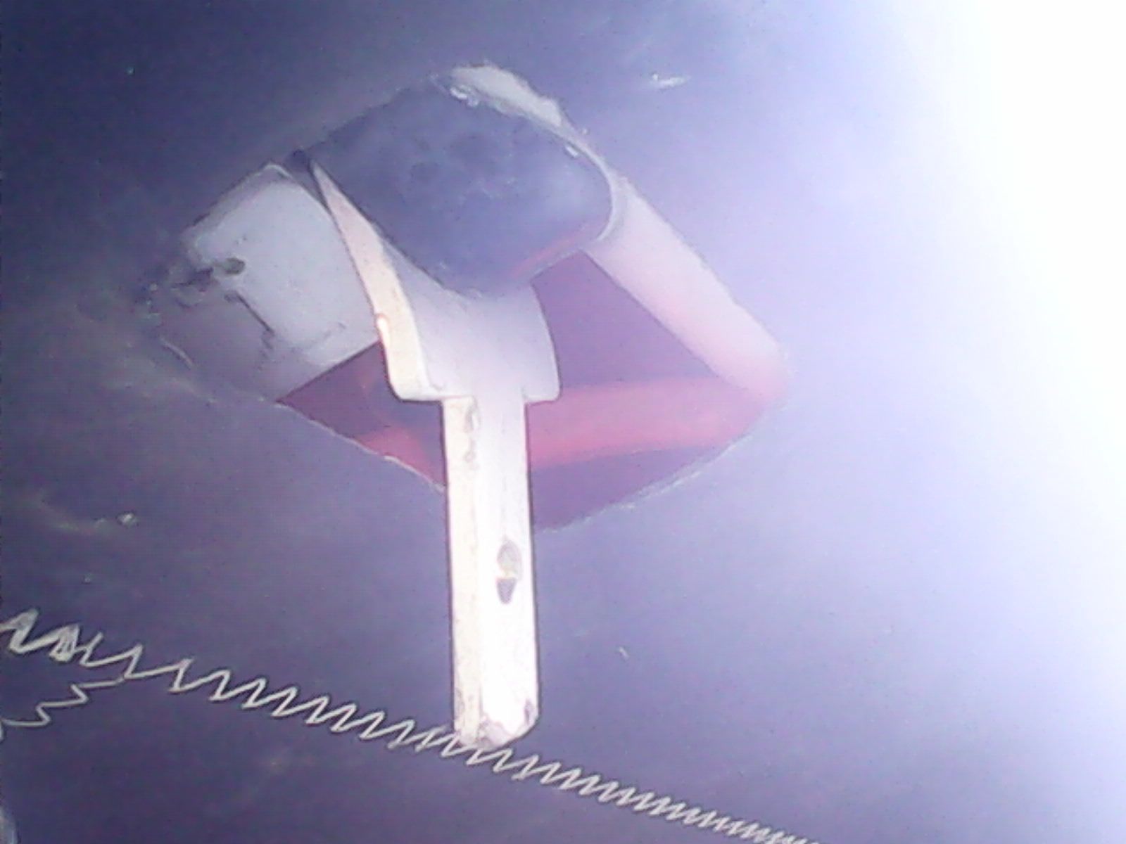

Вот лови. По фотке узнаёшь детальку это для крепления контрподкосов на консоль 2 шт идёт.Ставится между комлевой частью консоли и кронштейном подкоса.
    88,4 КБ · Просмотры: 188
Баллон в носовой части нужен для работы Вариометра.Тросы нужно просто на свои места поставить и они натянутся.В корневой части консольки между лонжеронами распорная труба должна быть.Да Макс делай фотки выкладывай так проще будет.
