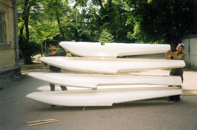

тема о поплавках в икарусах совсем не раскрыта

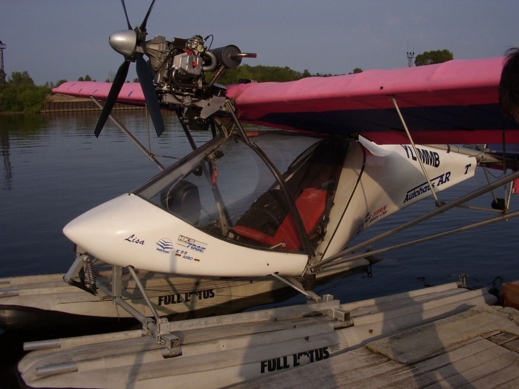

кто бы подсказал углы установки для  севастопольских поплавков
    52,3 КБ · Просмотры: 145
где-то прочитал, что центр масс должен быть впереди редана на 15см.,а угол подъема носа 7-10 градусов- кто предложит больше?

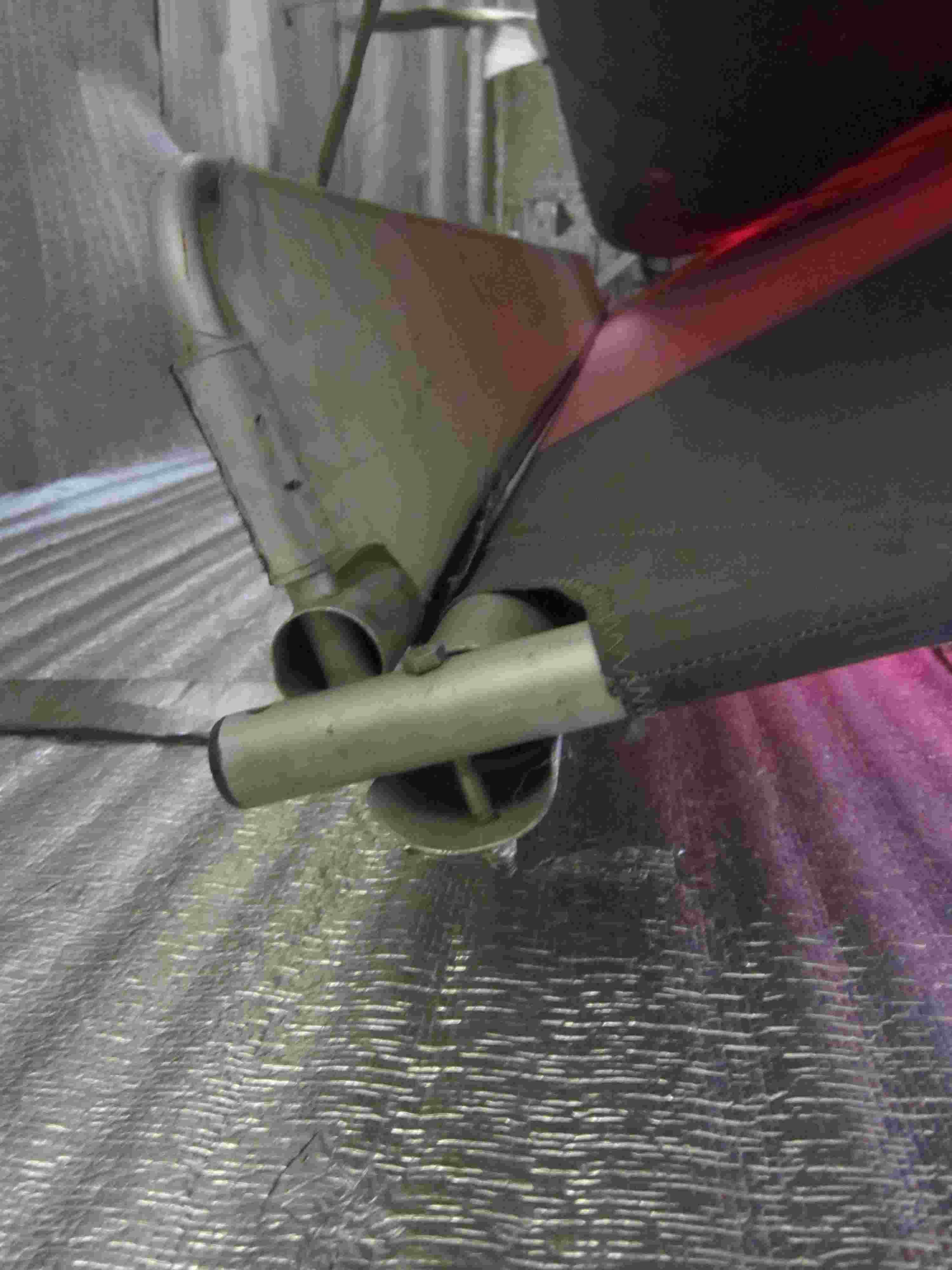

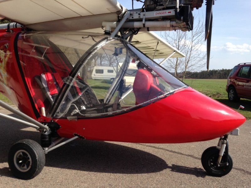

впервые увидел обтекатель двигателя на Икарусе -кто их изготавливает и желательно на ротакс 582

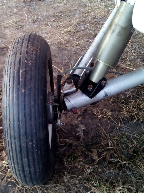

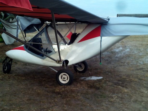

Вот, поставили своего "ослика" на газопневматику. Стал чуть повыше, перестал переваливаться на разбеге/пробеге, пропала тенденция к "козлению" при раннем опускании переднего колеса,
Стал похож на самолёт!! И вроде-бы быстрее полетел  🙂 😉 ;D
Отделльное спасибо "конструкторам" аппарата, кстати рекомедую доработку узла крепления подкоса к трубе-рычагу шасси:мы  из дюралевого кубика сделали карданный шарнир, иначе  всё работает только потому, что радиусная шайба в этом месте пластиковая, а нержавейка у швеллера- мягкая и под продольным болтом формирует шаровой шарнир. Кстати, нельзя ставить дисковые( и вообще эффективные ) тормоза: крут. момент колеса воспринимается только изломом болтов Ф8мм (не изгибом, а именно изломом, т.е ещё и с попыткой оторвать шляпку)

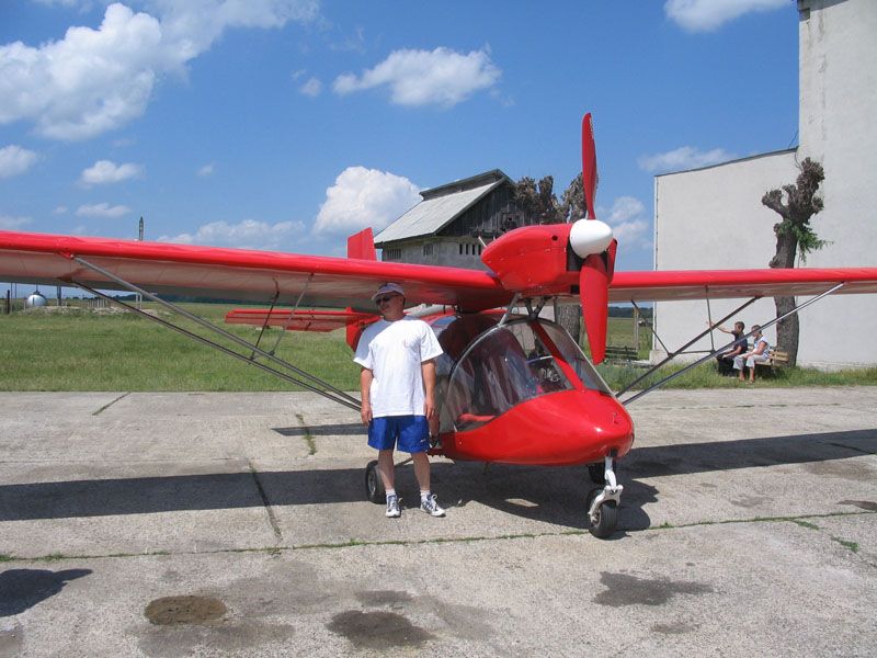

смотрю на вышеуказанной фотке сделаны рамки на стекла -может кто поделится опытом а то у Икаруса передние стекла очень хлипкие. Что за материал использован -раньше я видел только трубки типа таких
    89,5 КБ · Просмотры: 170
оригинал лобовиков - поликарбонат 2мм толщиной. Вообще мало, а вот 3мм уже на много тяжелее получается, но крепче. Наблюдал не раз усилитель (поперечина) стекол из центральной стойки.
Ребята, рамка- в планах, а это- тривиально армированным скотчем обклеили. Для самообмана  :🙂
у меня нет задних стекл. у меня кабриолет. но по картинке можно предположить, по по всему периметру 2х сторонний скотч, а снизу какое то крепление -клёпка, болт и т.д. Что касаемо рамки передних стекл, то мне кажется (могу ошибаться) то она не помогает удержать середина на прогиб при скорости более 100 кмч. Она хорошо помогает открыть входную дверь - стекло более красиво, у меня стекло прогибается, болтается (в открытом виде) - как то не очень.
Если заднее стекло приклепать, то оно становится нес'емным. Я у себя на икарусе планирую снимать заднее стекло, не снимая заднего обтекателя для полётов в жару.
позвольте Вас поправить не задние а боковые. Но в боковых сделайте форточки. Если будет лобовуха , а потом ничего, а потом снова обтекатель - то наверно будут сильные завихрения и это скажется на рулях. Я не спец - но мне так кажется. Катался на кабриолетах и за лобовухой сильно шумит и сдувает все подряд из салона
когда гоняет один пилот до 100 кмч нормально - выше 100 РУС вибрирует - просит обтекатель. Когда 2 чел-ка в кабине то уже при 90 кмч пилот обращал внимание на вибрацию.
Если оставить лобовое и задний обтекатель, то никаких сильных завихрений не будет, воздушный поток будет ложиться вдоль фюзеляжа. А если без заднего обтекателя, аэродинамика похуже.
