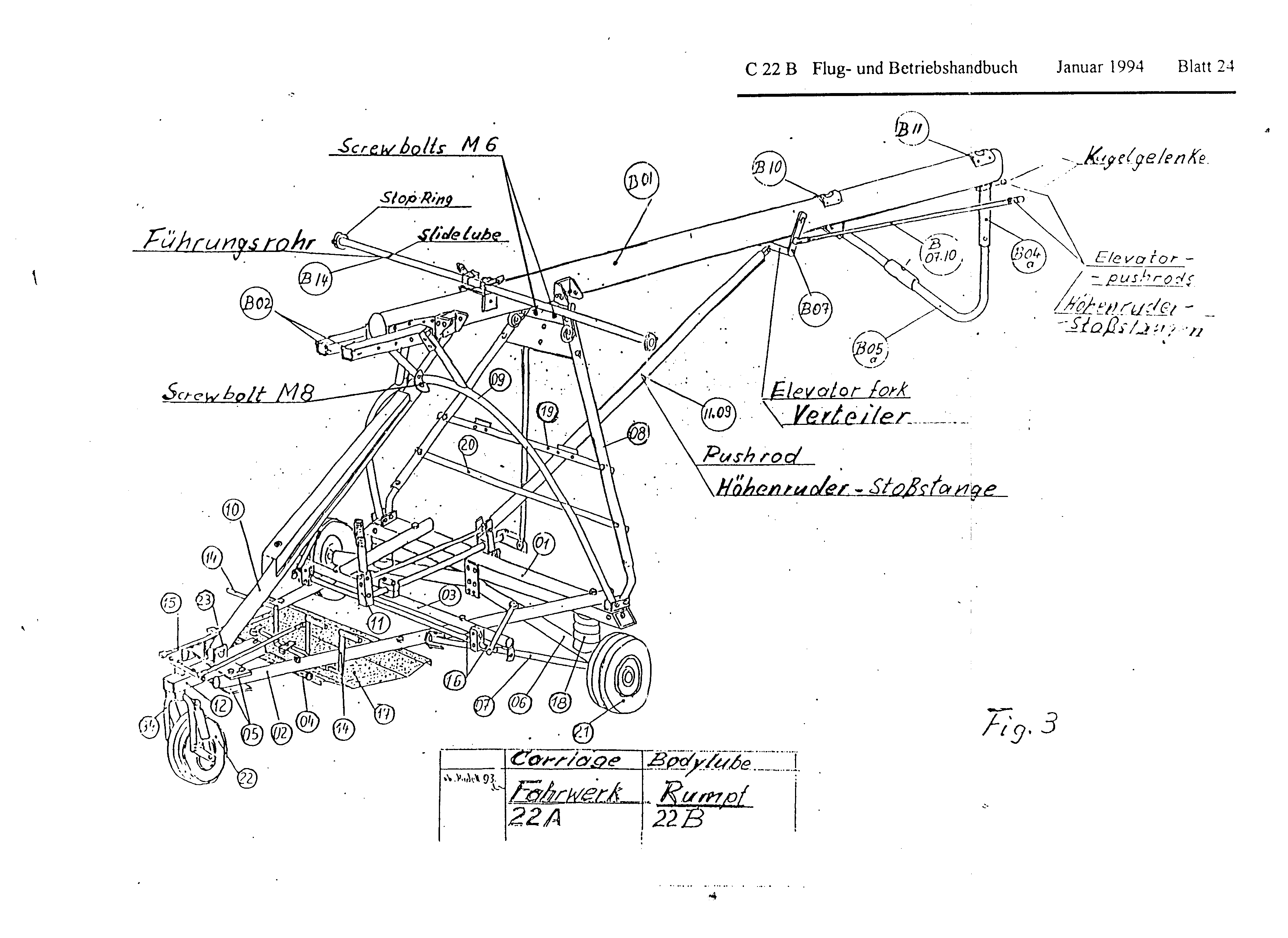

Мужики, я понимаю,на форуме слушать не принято, но прикиньте, чем будет восприниматься крутящий момент от полностью заторможенного колеса? В этом семействе и так косяков в кинематике шасси 2 вагона. Надо хотя-бы швеллер, куда приходит труба- рычаг шасси, продублировать, чтобы он ешё и трубу каркаса сверху охватывал- тогда хоть какой-то контур появится, работающий на кручение и заставляющий соотв. болт работать на срезы, а не на излом ...
здесь болт и работает на срез...07
ось колеса фиксируется поперечным болтом м6 , который тоже работает на срез
    99,6 КБ · Просмотры: 183
я не спец по самолётам, но ремонтирую авто. всю подвеску - шасси самолёта С-22 разбирал и собирал для осмотра после покупки и технического обслуживания. Продольная тяга шасси 07 (на картинке выше) удерживает колесо от продольных перемещений - вроде секретов не открыл пока. Соединяется с треугольником 02 фюзеляжа ( на котором сидят люди) и поперечный рычаг, который держит ось колеса, суппорт и является подвижной - частью амортизации подвески - шасси. Все они соединены болтами диа.6. И вроде тоже пока все нормально. Так вот в месте крепления продольной тяги и главным треугольником 02 появляется овал. То есть через тягу из-за тормозных действий после приземления, да и просто нагрузка от неровностей поверхности полосы, происходят переменные нагрузки и этот болт диа.6 начинает отверстие "рвать". К чему я это написал. Считаю, что увеличение силы тормозов (системы, супорта и прочие), увеличение при этом диа. колеса усилит нагрузку и ускорит процесс разрыва данного узла, который, кстати подвижный. Усиление тормозов приведёт к более высоким нагрузкам на поперечную трубу - её будет скручивать. Мое мнение (я его не навязываю ) что в этом самолёте все идеально. Ничего не стоит менять. Просто гонять. Хотя я тоже хотел бы колёса бОльшего диаметра - мы гоняем с грунта.

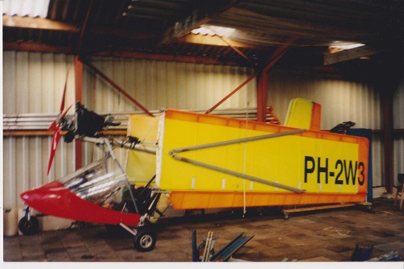

Еще кто то искал фото как выглядит тележка на которую ставят сложенные крылья -вот фото.

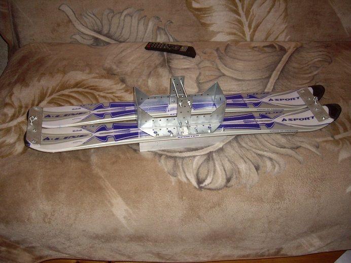

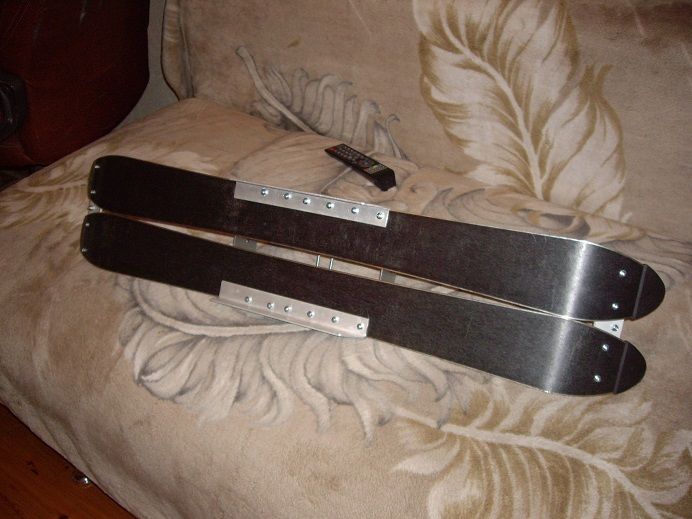

вот такую  лыжу на переднее колесо икаруса собрал для испытаний
