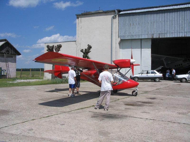

если бы такой капот для ротакса 582 кто-нибудь соорудил -их намного больше на икарусах с22,-я бы вошел в долю.
Типа такого чтобы и глушитель воздухозабора влез...
    85,2 КБ · Просмотры: 154

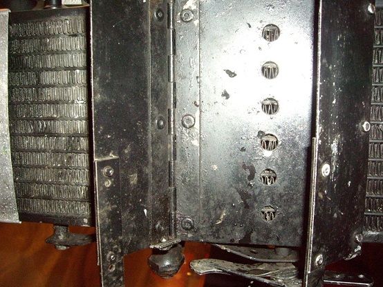

в моем самолете закрыто шторками более половины радиатора, а радиатор родной
    65,1 КБ · Просмотры: 184

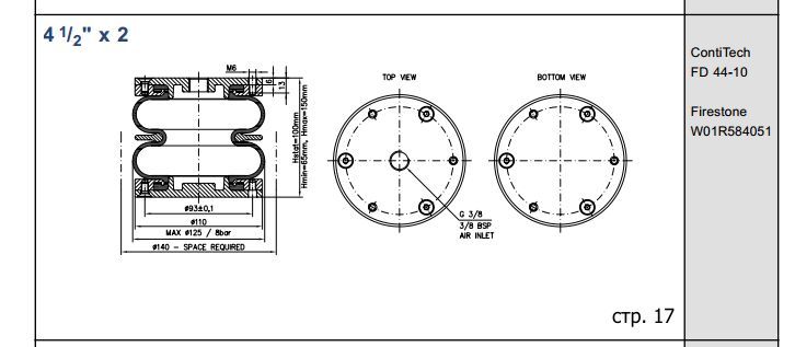

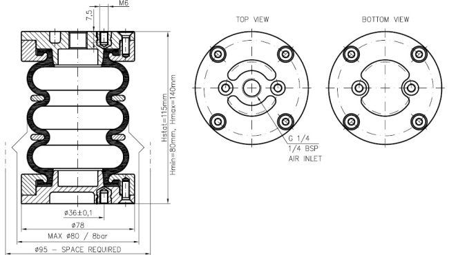

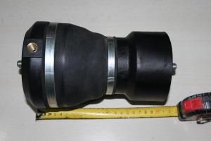

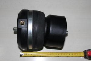

По поводу чем заменить амортизаторы основных шасси есть вот такой вариант пневмоподушка от кабины нагрузка 300-400 кг:
Пневмоподушка Monroe CB 0077
минимальная высота 140мм
максимальная 210мм
диаметр поршня 90мм
диаметр под фитинг 12мм
есть возможность подключения доп.ресивера(без переделок)
подвод воздуха сверху(сбоку)
    6,5 КБ · Просмотры: 133
    7,3 КБ · Просмотры: 145
осмелюсь предположить, что может быть проблема - подушка работает на сжатие и сдвиг - от самолёта. Её как бы не сжимает, а выдавливает. У этой подушки нет направляющей как на амортизаторах, поэтому она может выдавиться. Я не утверждаю, а предполагаю.
