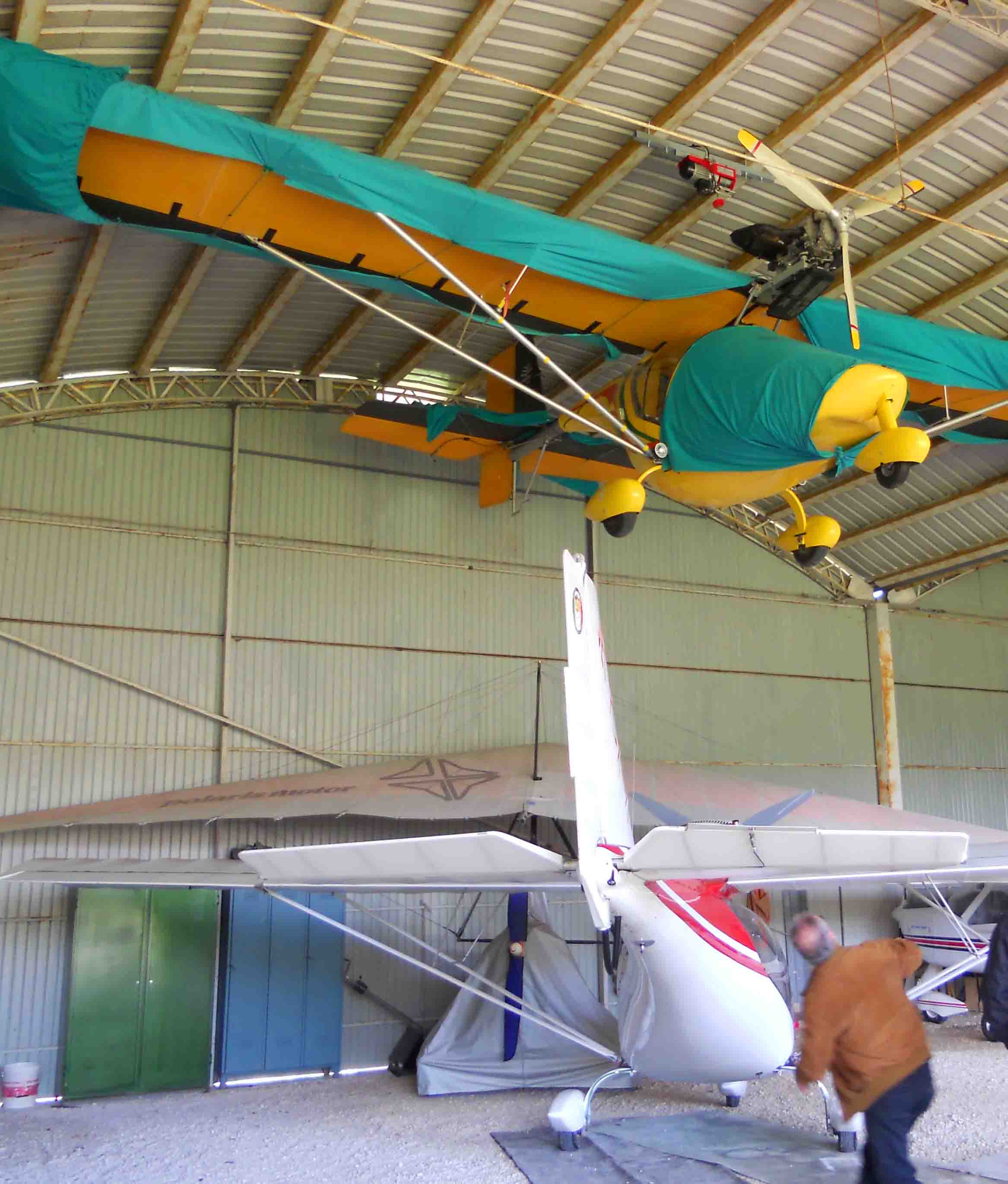

если посмотреть как устроен каркас икарусов, то на мой взгляд уже проще установить рессору как в джетфоксах

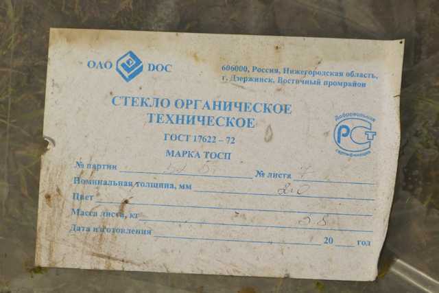

вот, нашел

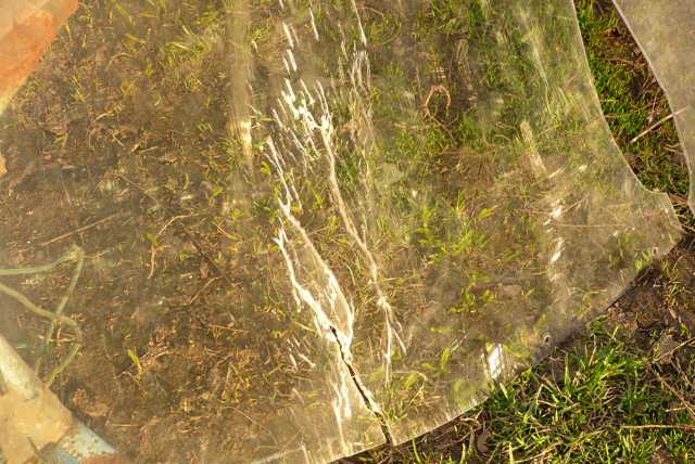

Гм... Вопрос то состоял в том, чтобы не лопалось от пролитого на него бензина.
У продавцов на этот вопрос глаза делались квадратными и торопились сказать, что ничего не гарантируют. Вот какое из этих стекол подойдет для аэроплана?

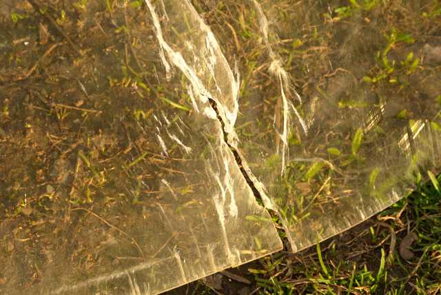

Таки нашел в закормах то самое стеклышко
    47,9 КБ · Просмотры: 181
Это куда капало

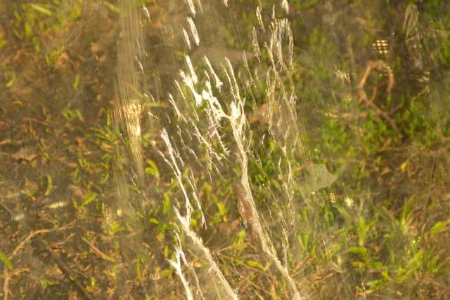

    35,1 КБ · Просмотры: 160
А это где стекало. В торец если смотреть - оно какое-то сиреневое - что за стекло было?

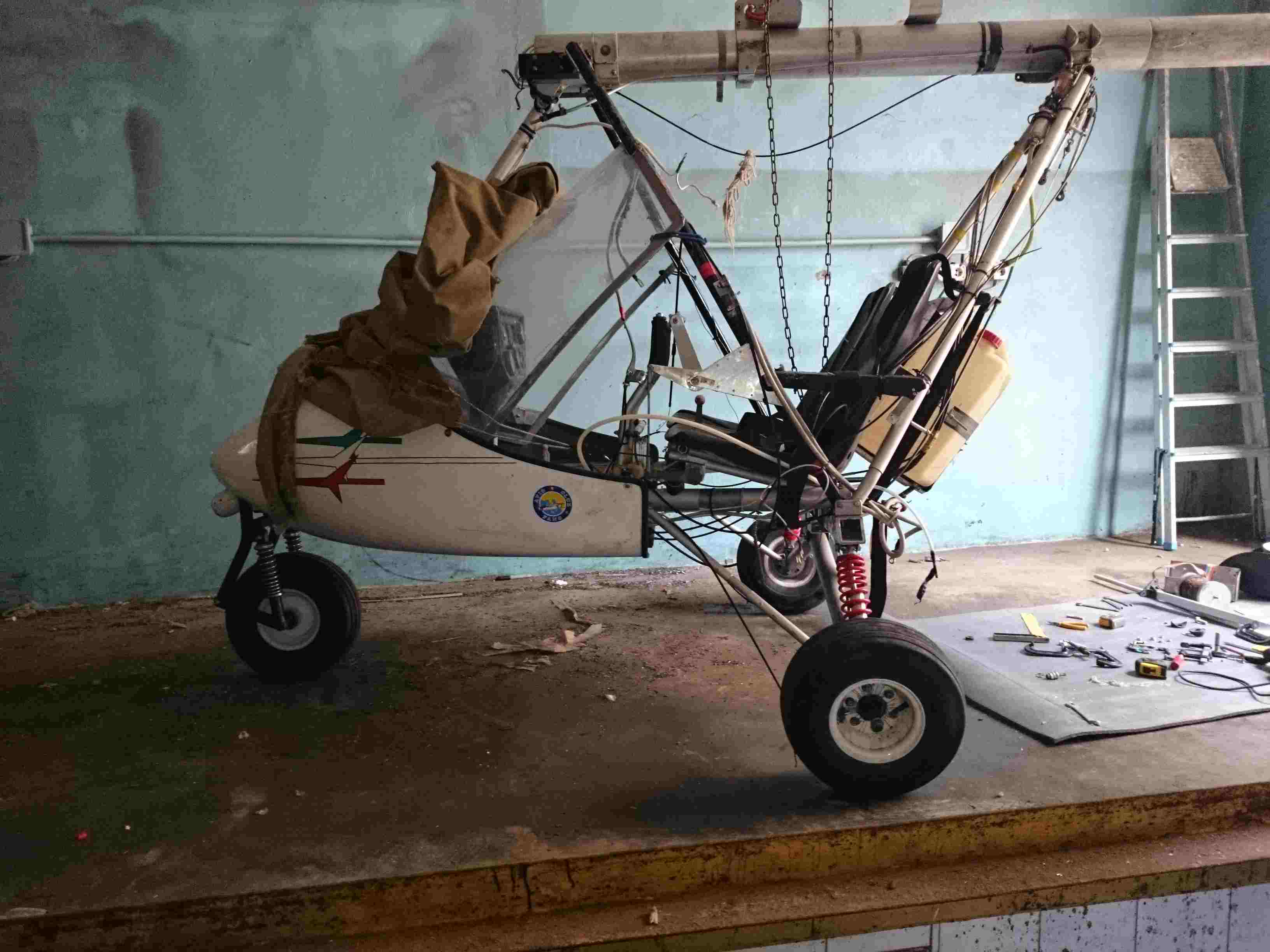

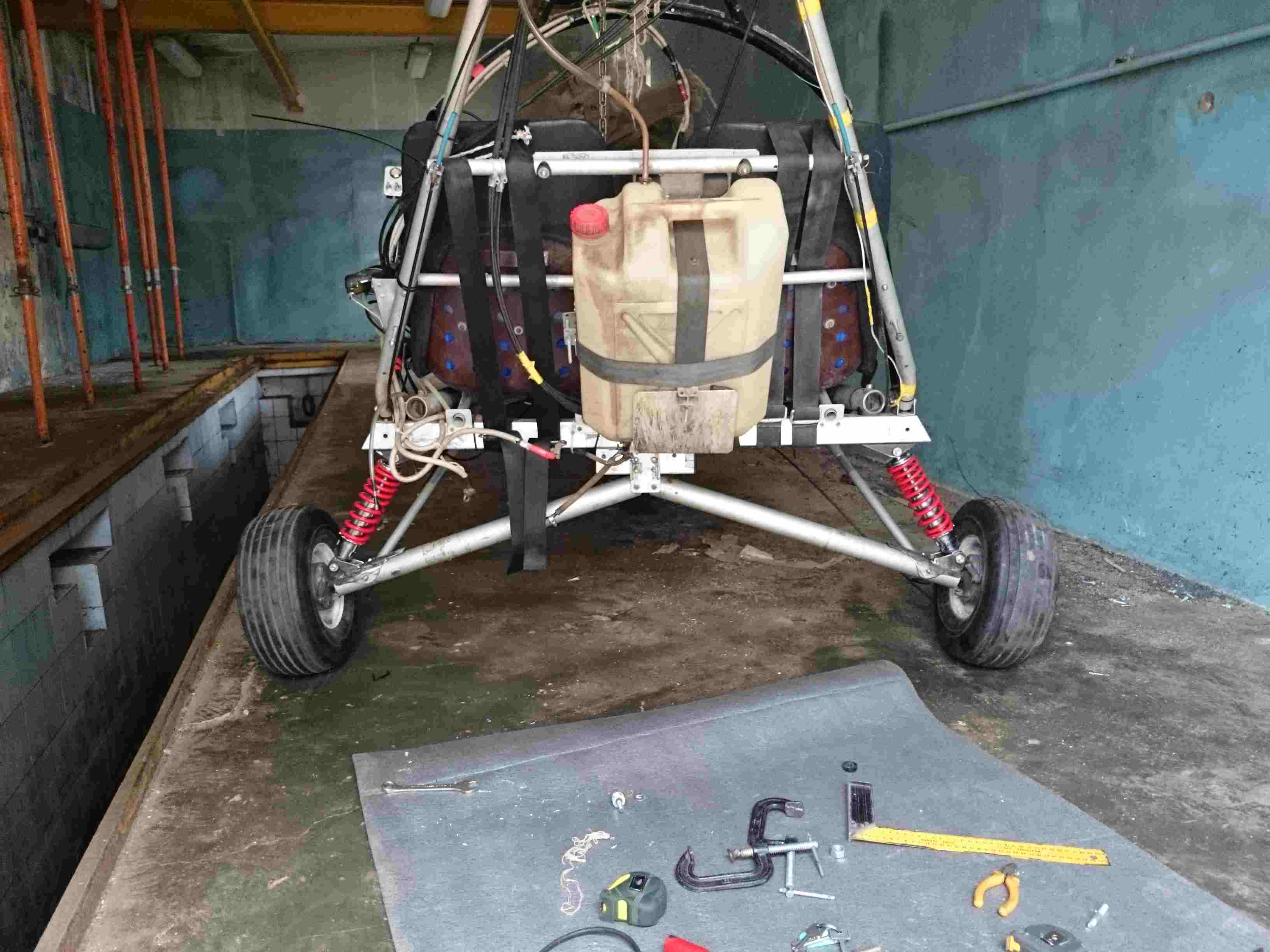

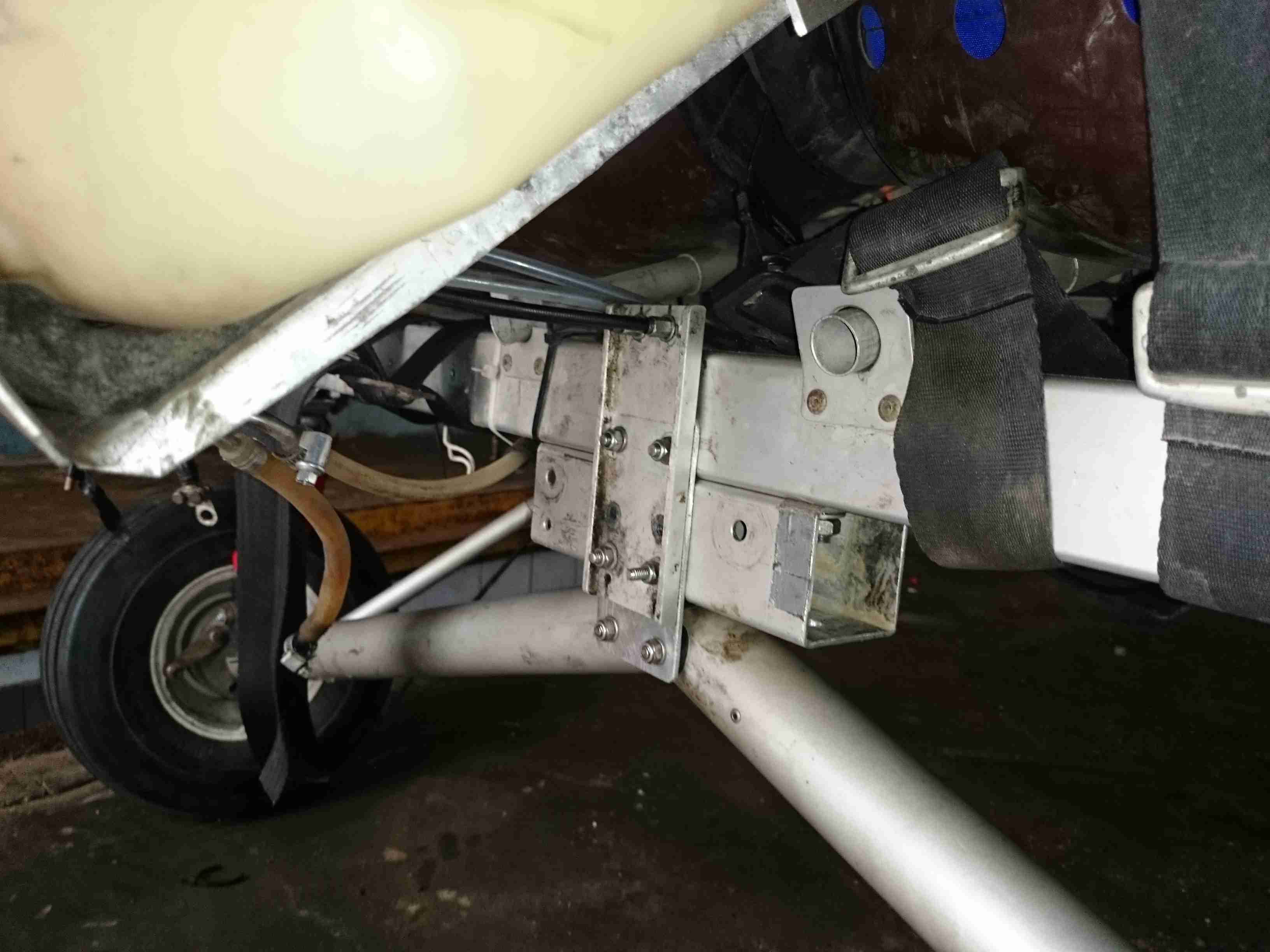

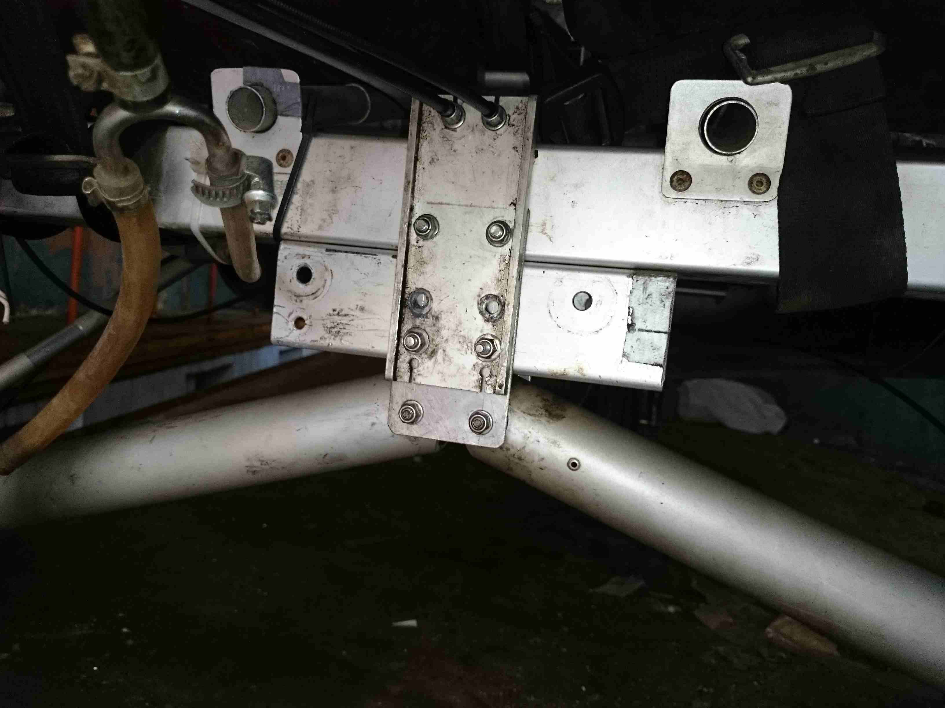

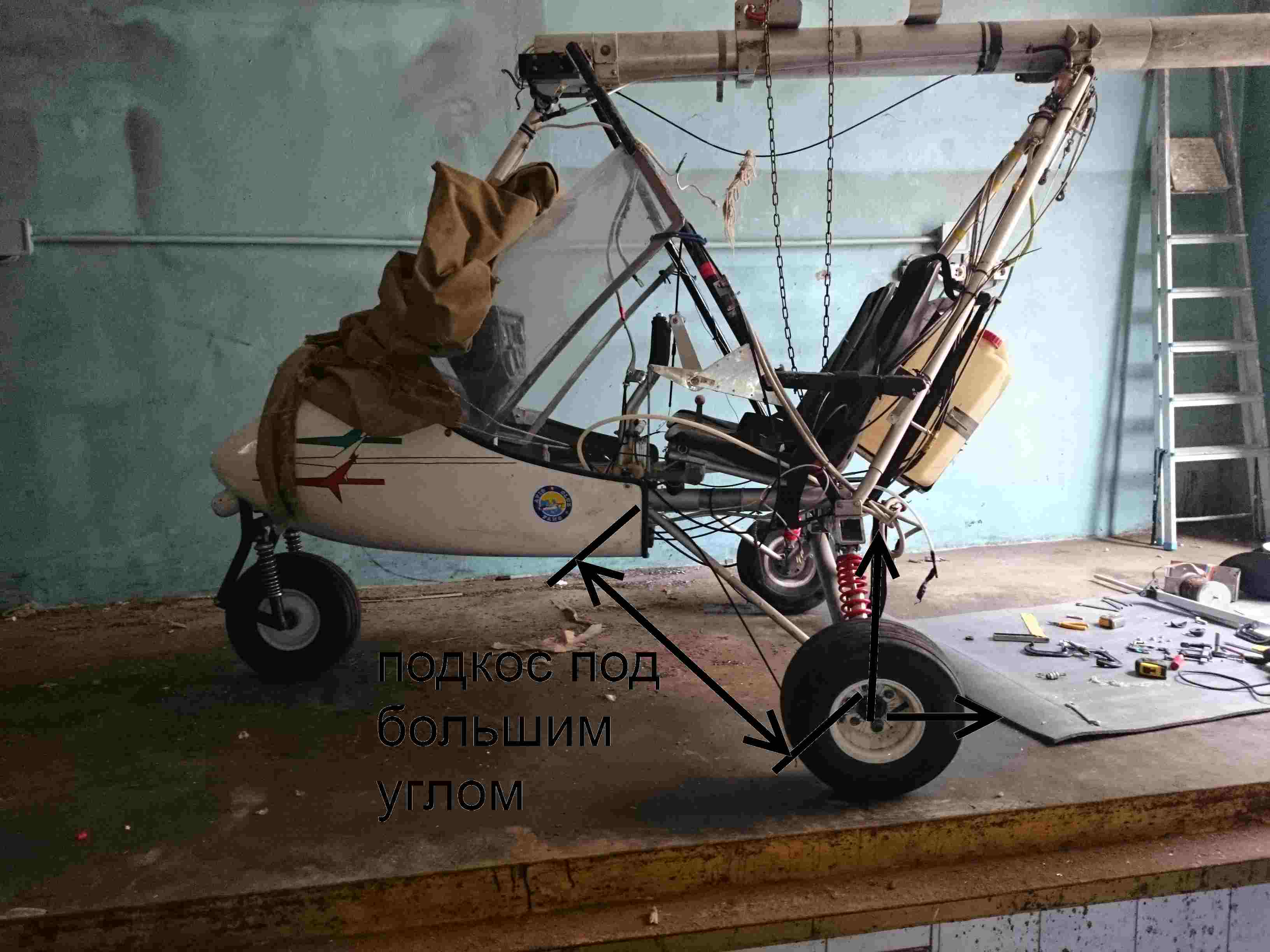

Выкладываю на суд такой вариант решения проблеммы с амортизаторами.Сразу оговорюсь не всё так хорошо , как хотелось бы , дабы исключить слепое копирование.На первом фото видно что я изменил носовую опору шасси.Сделал по аналогии с дельталётной.Тем самым убрал все люфты каторые были в штатной и поставил колесо большего диаметра, что в принципе хорошо, но вызвало подъём посовой части самолёта на 40 мм. Дабы привести ось в горизонт принял решение поднять и хвостовую часть. Фото ка это было достигнуто....
    158,2 КБ · Просмотры: 230
    160,1 КБ · Просмотры: 243
    157,6 КБ · Просмотры: 229

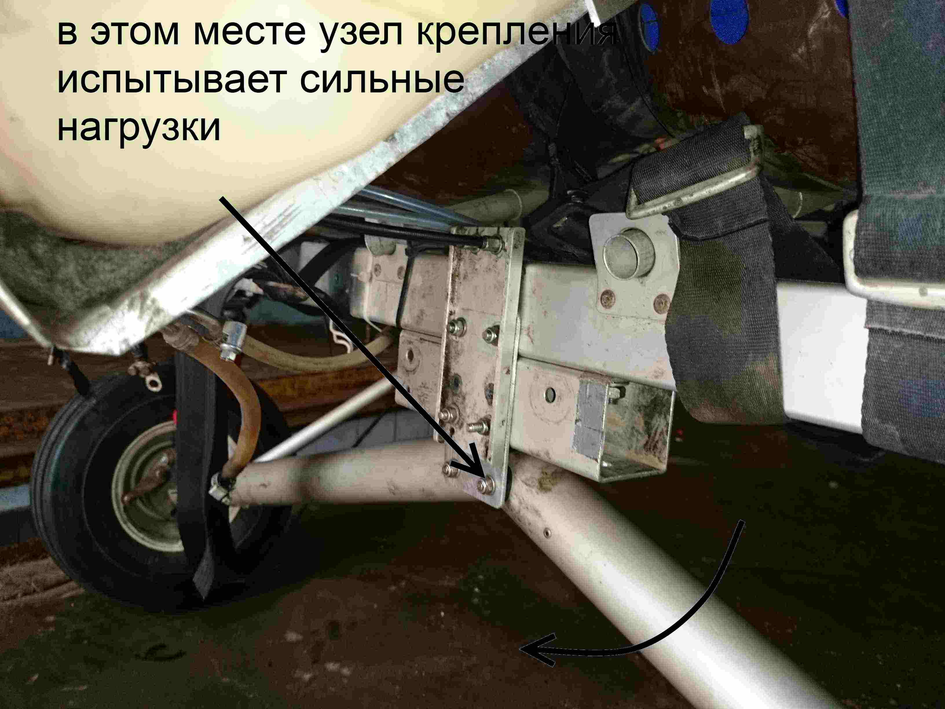

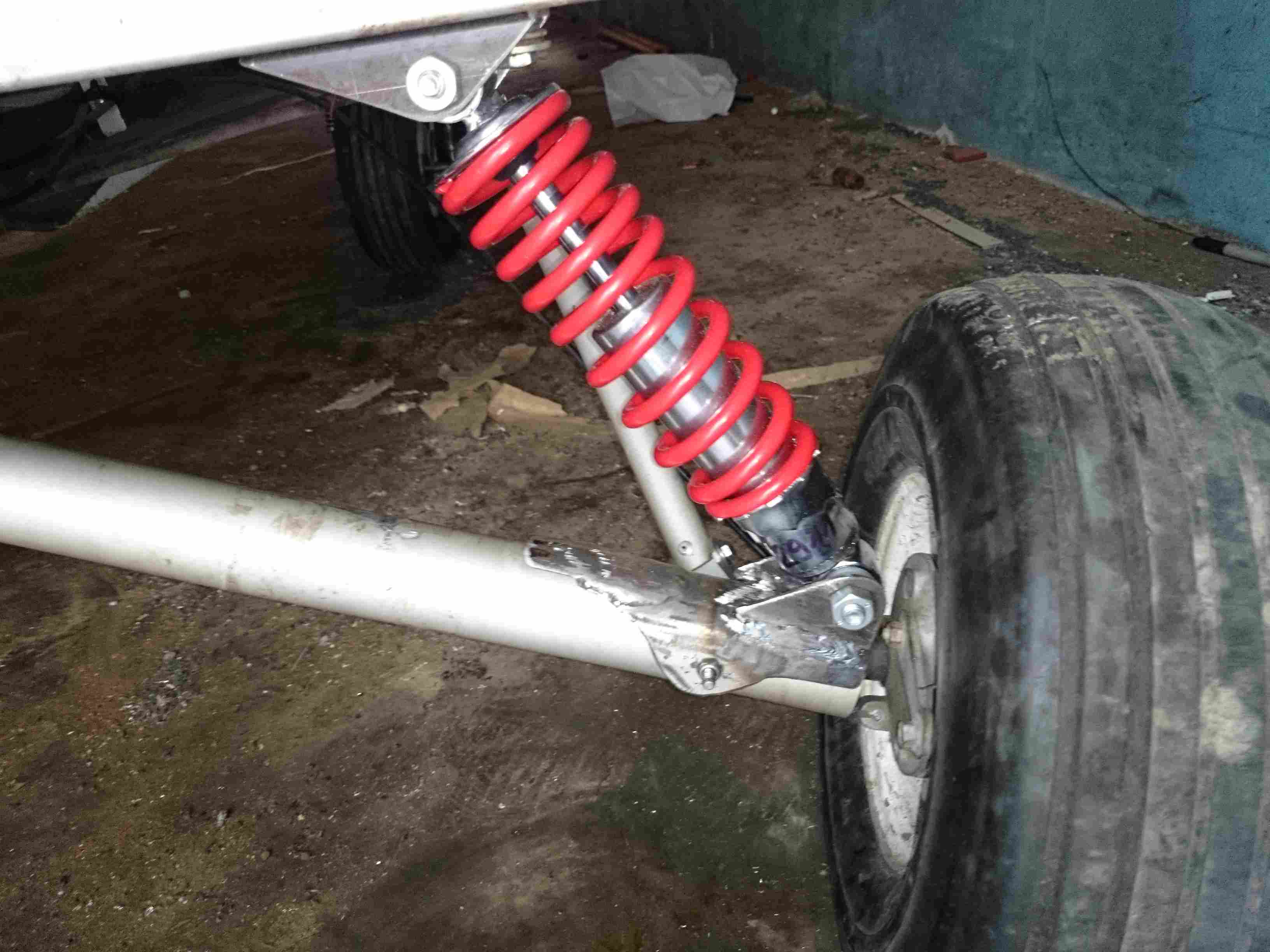

На фото всё видно.Далее подобрал по размеру амортизаторы от квадрика( какого точно не знаю интересовали только его размеры) ( межосевое ушей 260 мм. диаметр пружины 8-9 мм ход штока 70мм ), поставил, и тут выяснились детали при нагружении аморта в 170 кг его ход  составил 40 мм , ход колеса 80 мм, но при этом обнаружилось продольное смешение трубы колеса назад на 20 мм , что вызывает изгибающий момент в точке крепления трубы колеса к поперечной балке телеги.
