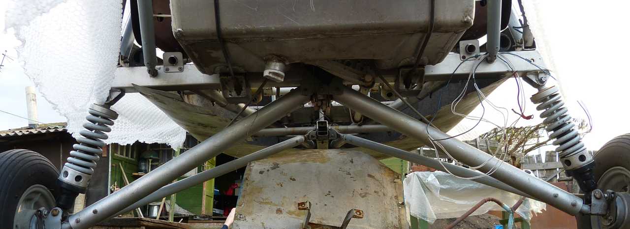

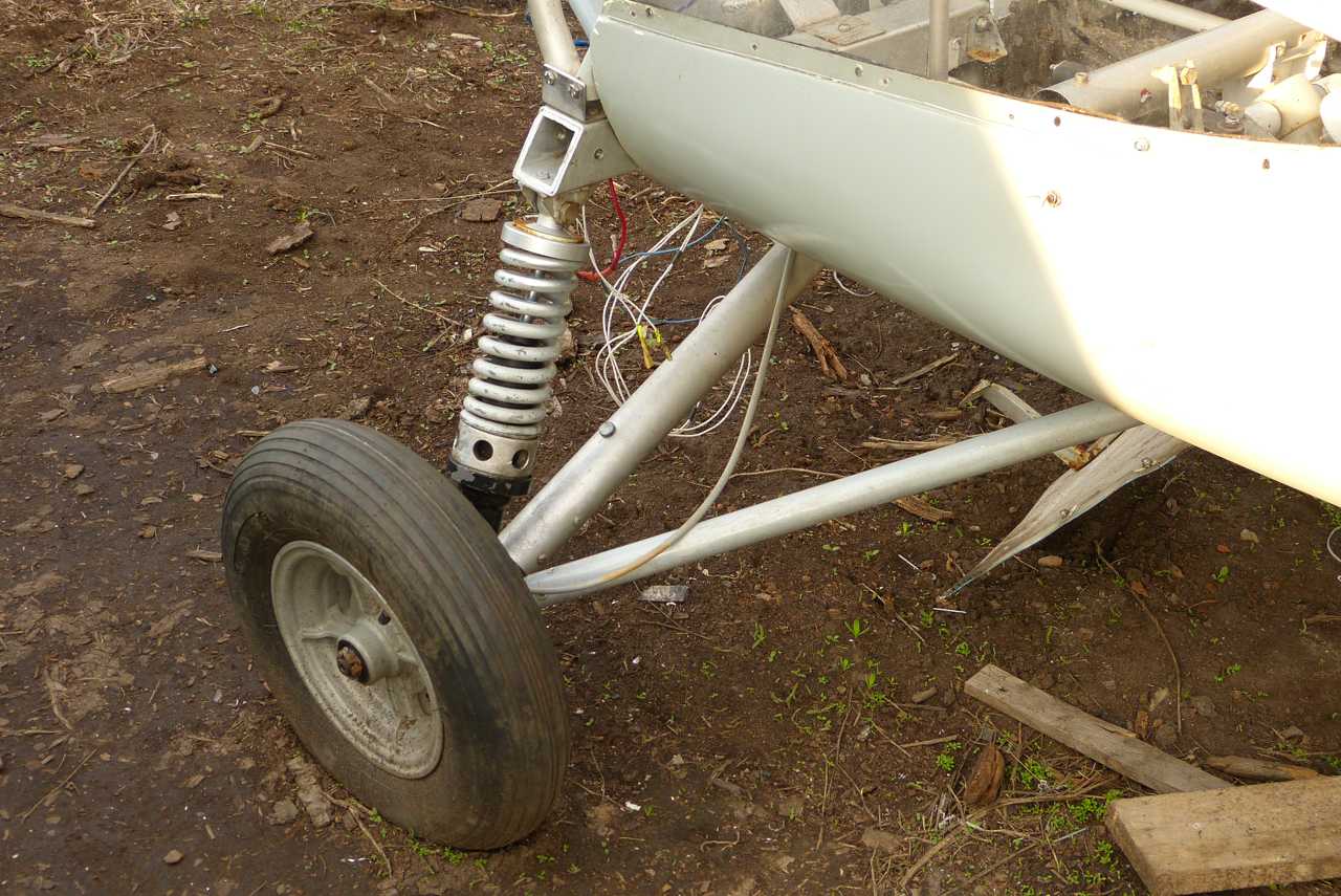

Так же выявилась недостаточная упругость пружины, для примера, штатные резинки при нагрузке в 220 кг  ( все нагрузки для одного амортизатора т.е умножайте на два) обжались на 25 мм , амортизаторы от квадрика при нагрузке в 175 кг на 40мм. Вывод : данная схеме хороша при полётах с одним пилотом или пилот + лёгкий пассажир.Ну а я буду увеличивать длинну подкосов шасси и дальше зксперементировать с амртизаторами, благо есть ещё кое какие мысли на этот счёт......

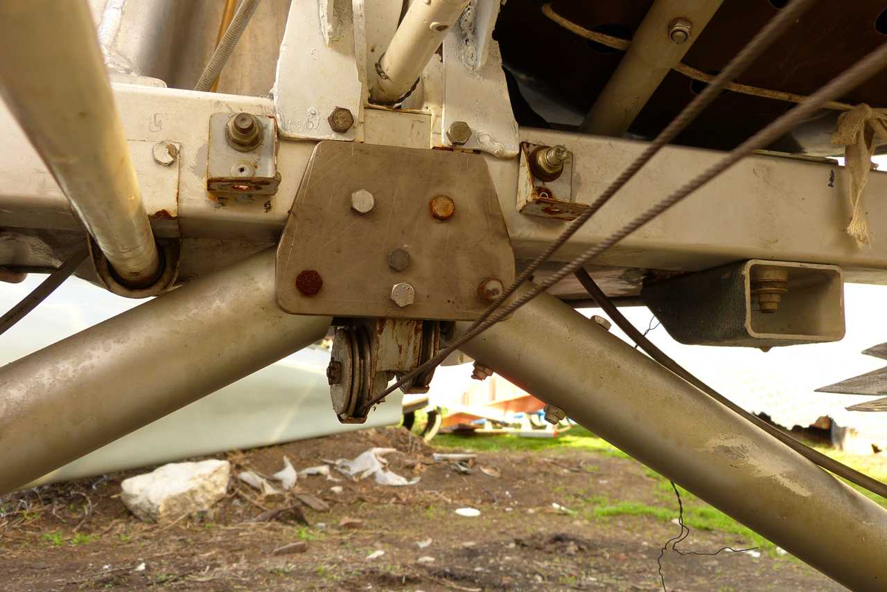

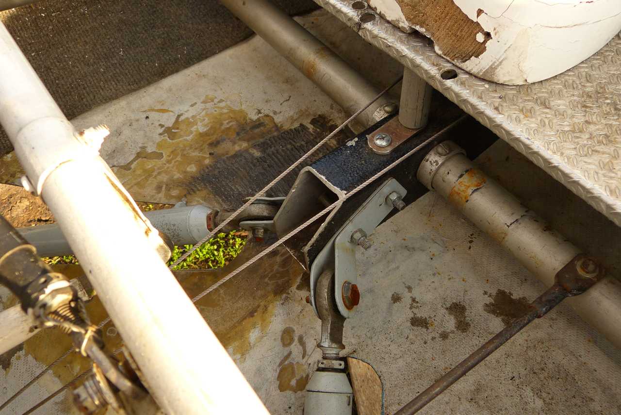

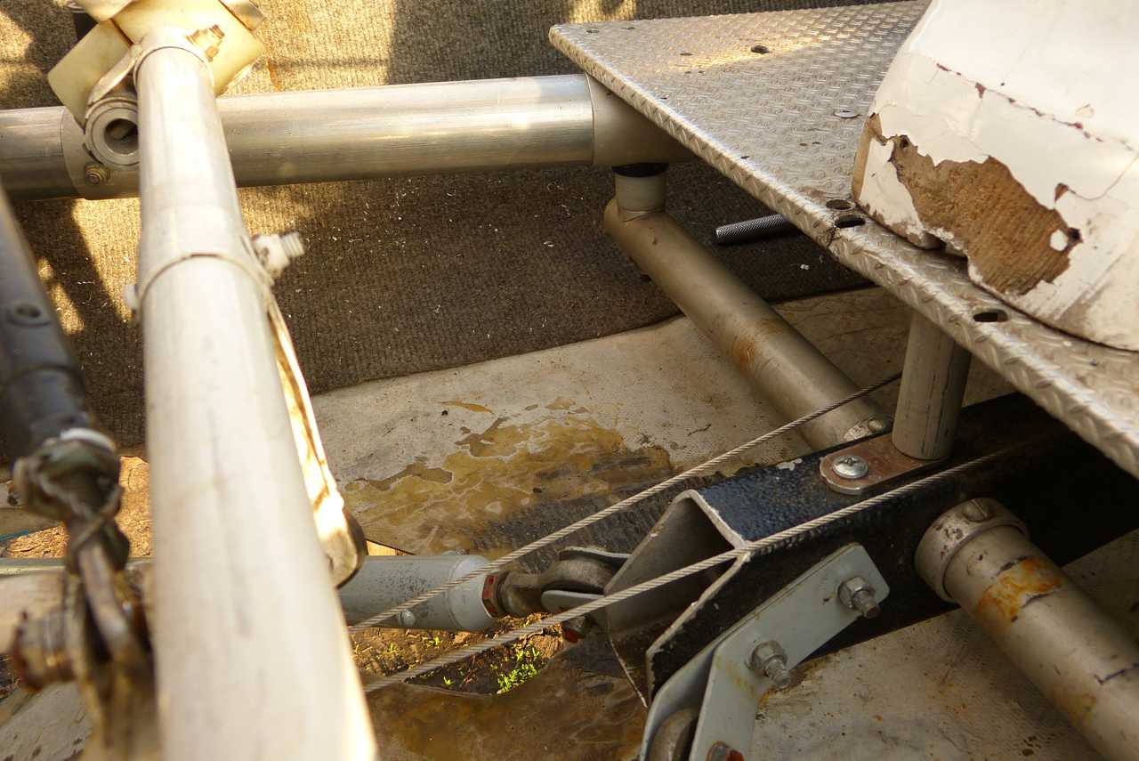

Не видно, как продольные трубки закреплены - на это место как раз вся нагрузка.
У меня сейчас тоже кабина разобрана, могу сфотографировать, если есть интерес.
Если вы имеете в виду подкосы шасси то крепление штатное, я его не менял. А фотки весьма интересно посмотреть. Сегодня удлинил подкосы- стало лучше.

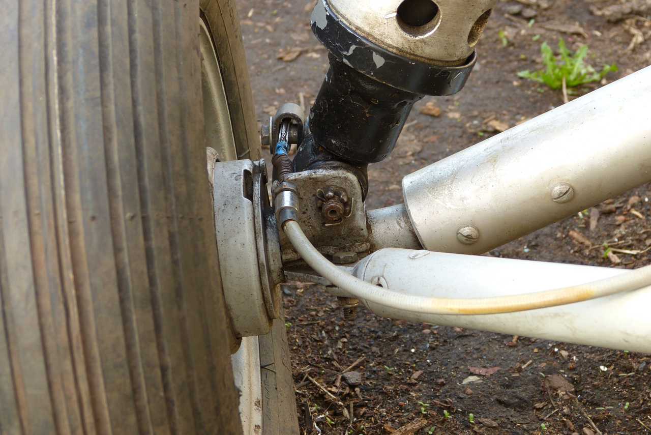

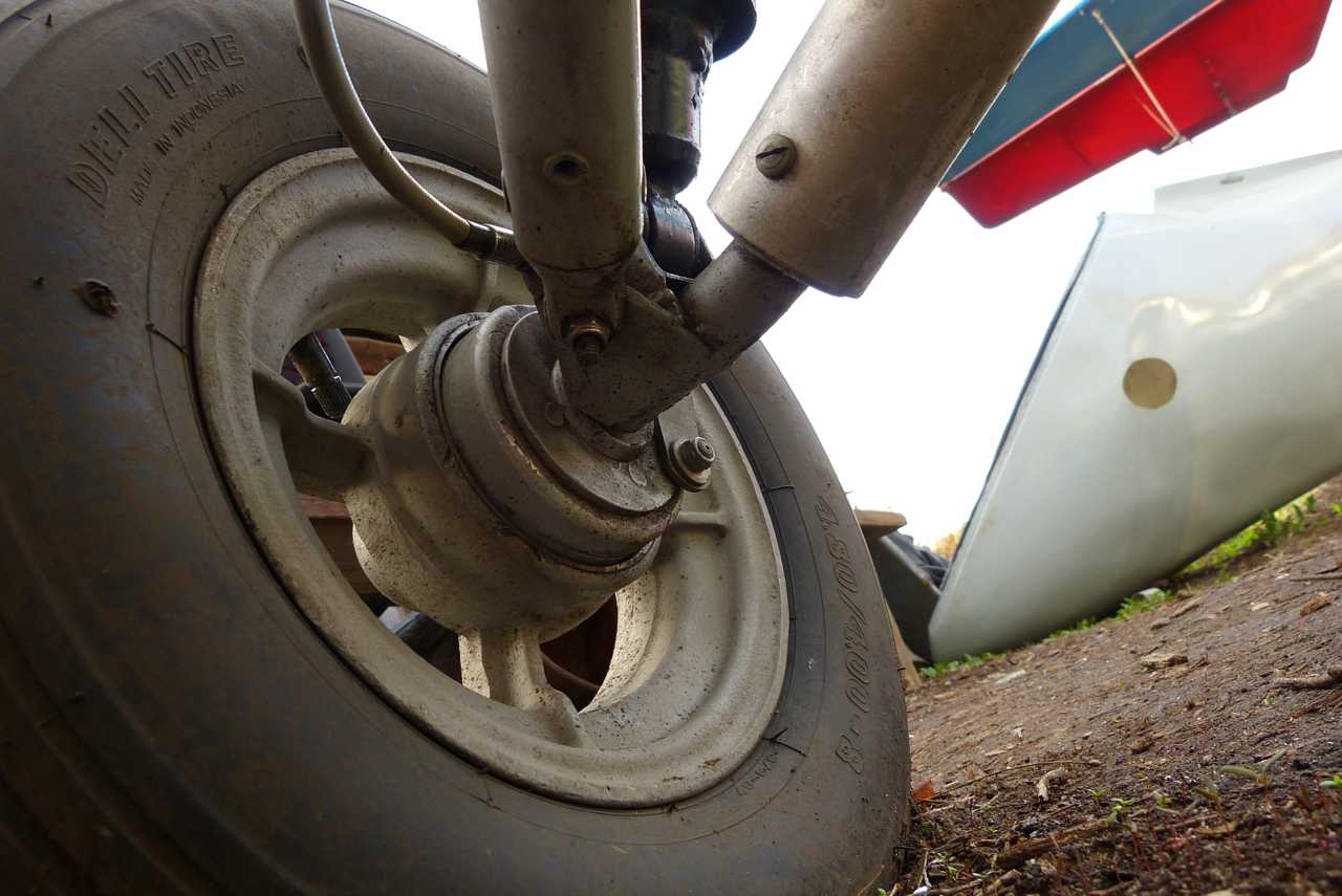

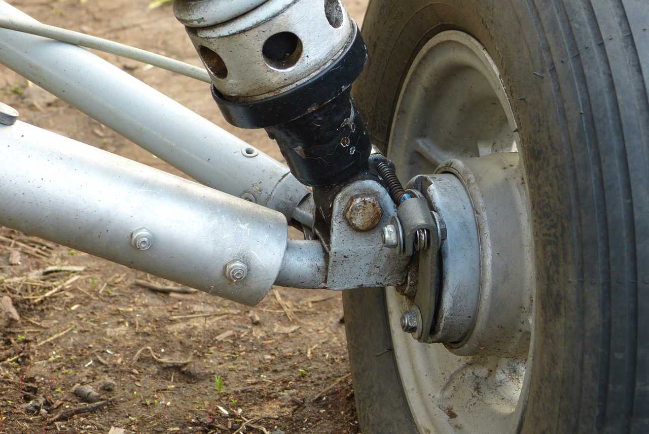

Да там вся фишка в том, что ось качания и подкосов  и поперечных труб должны быть в одной плоскости, тогда не будет колесо уезжать назад. Завтра после обеда сфотаю все станет понятно.
Пирамидальный тип шасси самый крепкий, на мой взгляд, и несложный по конструкции, т.е. то, что доктор прописал для таких пепелацев 🙂 🙂 🙂

Крепление продольных подкосов
    99,7 КБ · Просмотры: 193
Они же
    109,7 КБ · Просмотры: 180
Крепление поперечных подкосов Пластина 5 мм из нержавейки
    90,5 КБ · Просмотры: 184
Полуось
    81 КБ · Просмотры: 184

Полуось крупно спереди
    93,7 КБ · Просмотры: 219
Она же сзади
    98,2 КБ · Просмотры: 160

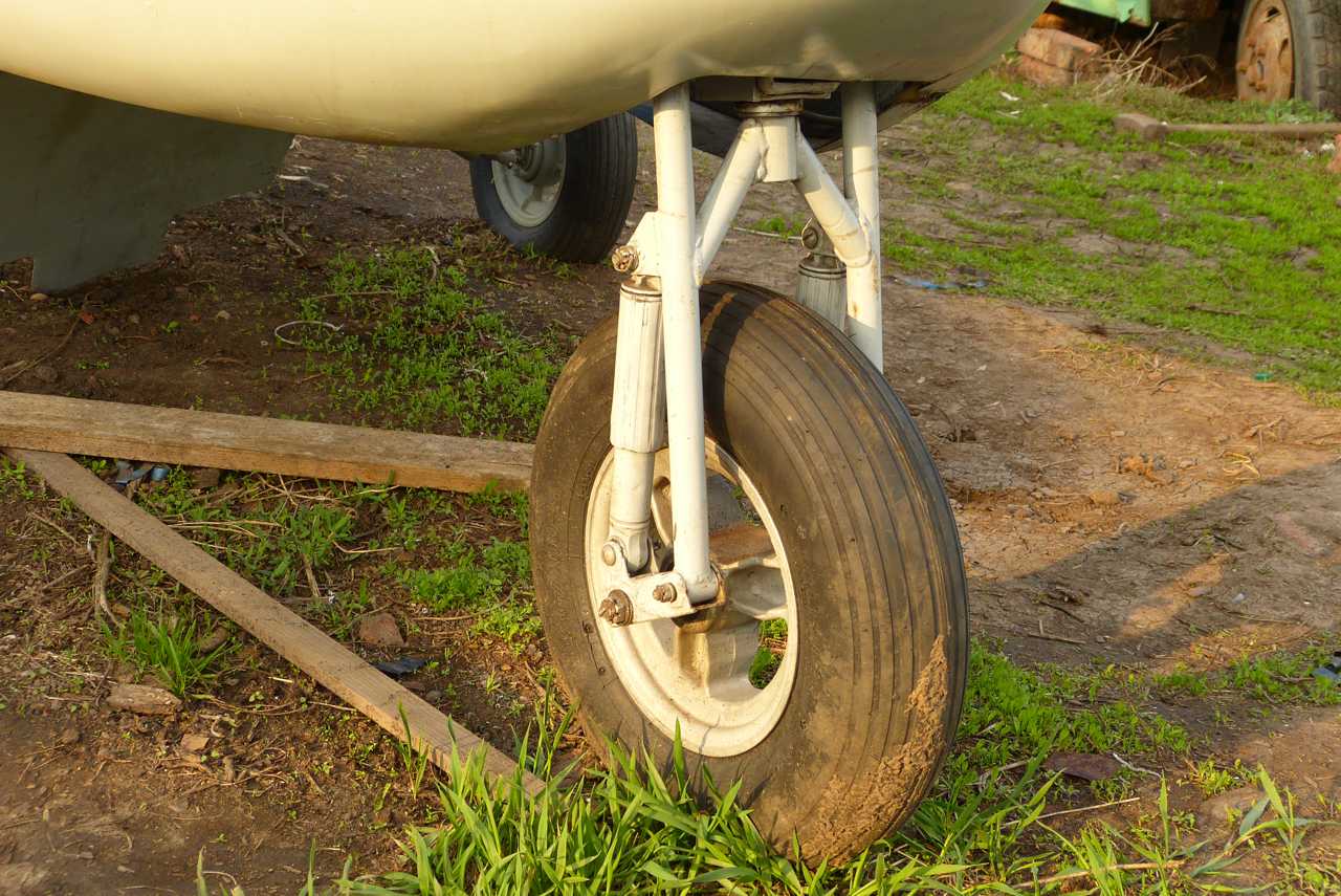

Передняя стойка - предыдущий владелец ломал ее пару раз, после крайнего загнал в лонжерон профиль из нержавейки, теперь скорее лонжероны рассыпятся, чем стойка сломается... 🙂
    151,9 КБ · Просмотры: 187

Спасибо за фото.Очень детально.Ну значит я в правильном направлении двигаюсь.Кстати сегодня скинули инфу по поводу штатных резинок 300 енотов пара.Вот так.Да и без боковых стёкол действительно классно, как говорит мой инструктор налетался я в гермокабинах а тут хоть закурить хоть плюнуть можно 🙂
