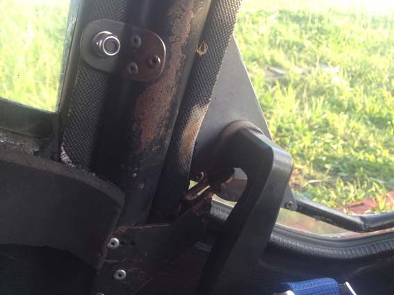

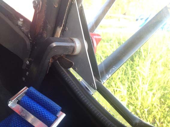

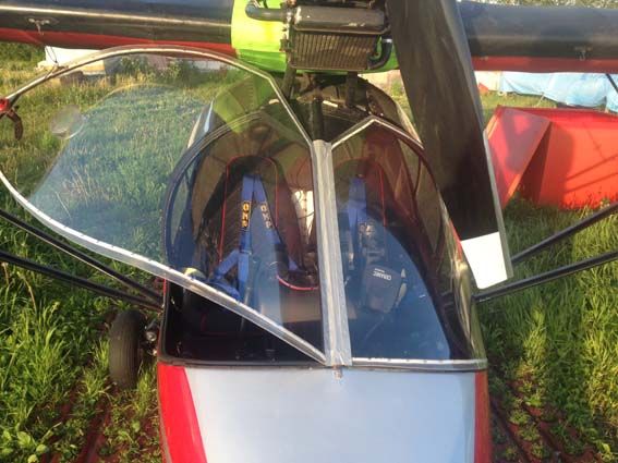

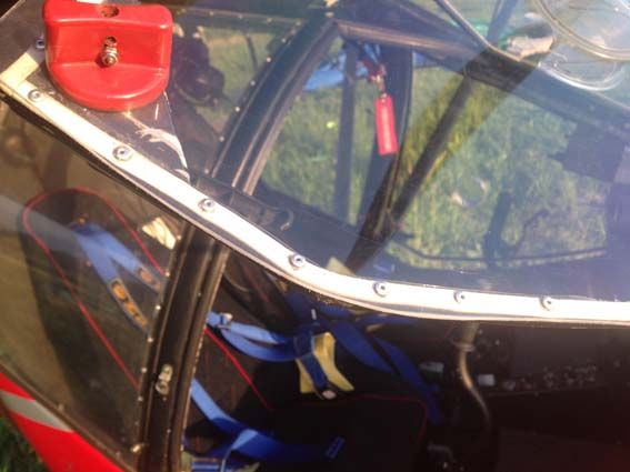

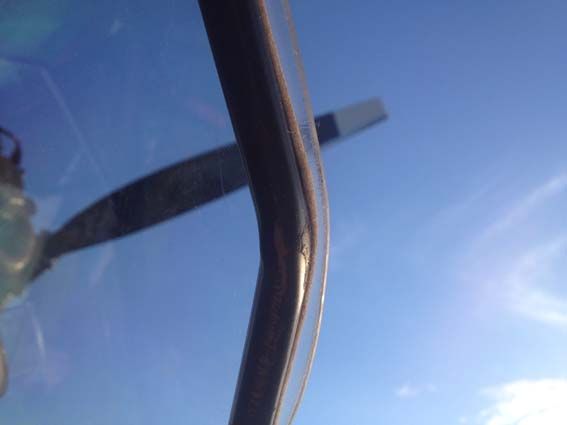

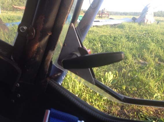

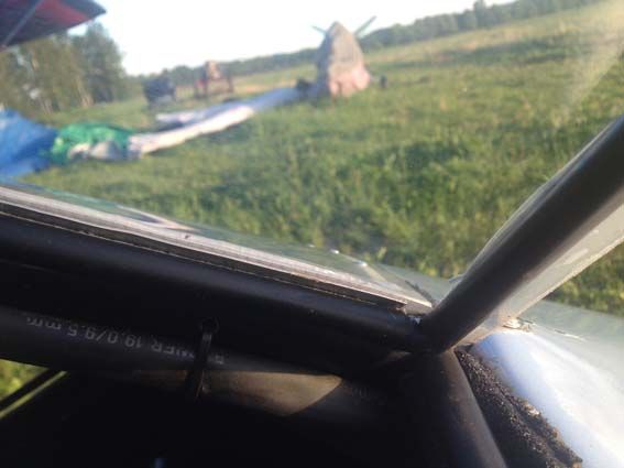

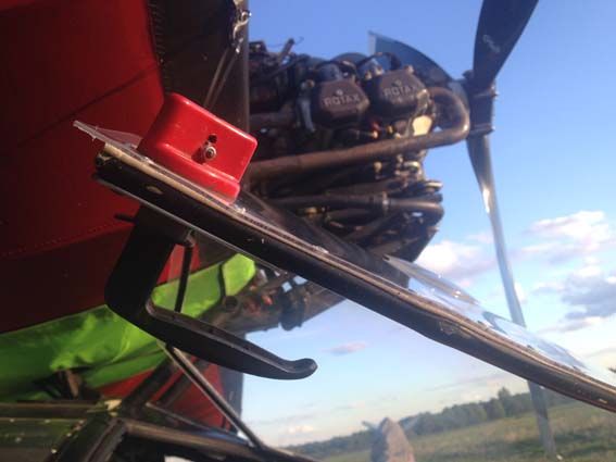

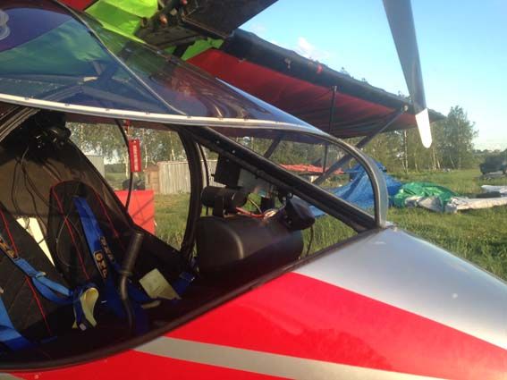

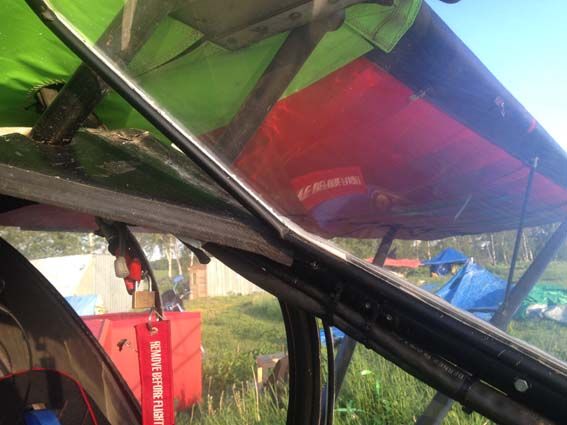

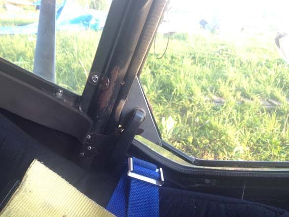

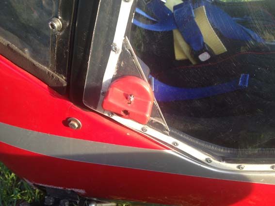

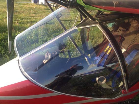

В выходные попаду на аэродром, сфотографирую...
О..о! Благодарю! ну очень это интересно и не только мне... И еще , если не затруднит - как выполнена защелка, замок или что там есть закрывашка, фиксатор  этого самого стекла - вещь простая, но у всех разная - любопытно...
Как и обещал, выкладываю фото. Буду рад, если они Вам чем-нибудь помогут. Будут вопросы - задавайте...

Отлично! Спасибо огромное!
По обтекателю, как и предполагал - обычный автомобильный уплотнитель, собсно - надежно и просто, а вот по трубе что за уплотнитель - так и не понял и как он к этой самой трубе крепится? Предположу, что это просто резиновый шланг и прикручен к трубе саморезами... Стекло, также как и у меня ложится просто на трубу, а под заклепки таки подложена полоска  - так все-таки спокойней.
За закрывашку отдельное спасибо -  сделано простенько, но вполне приемлиемый вариант, только что я хочу боковые стекла подобным образом фиксировать.
