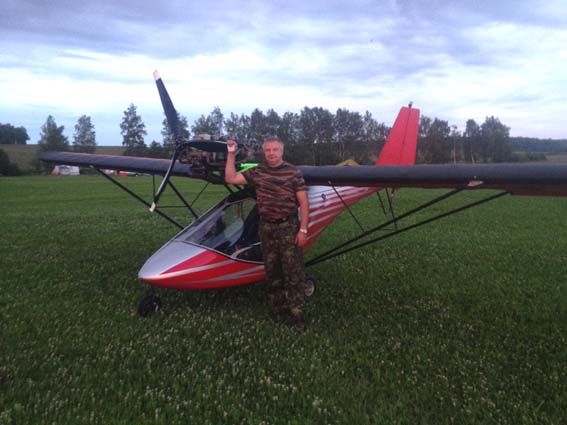

Чета тут с пропорциями?? Или пилот огромный или самолётик небольшой и 2х местный :-?

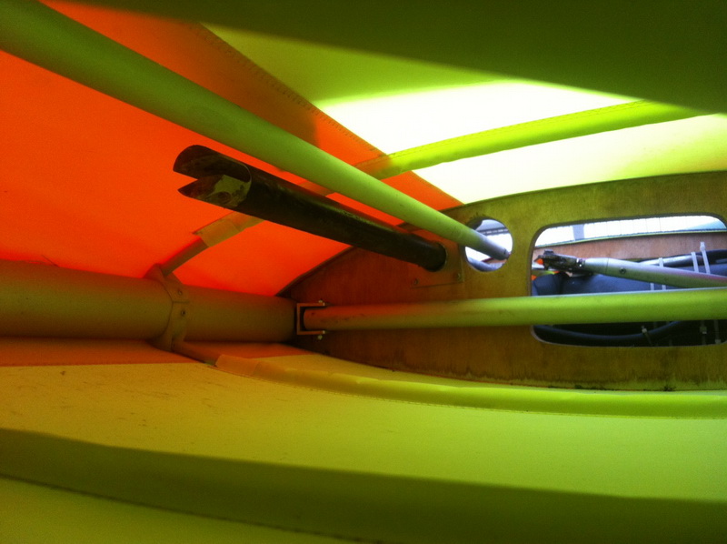

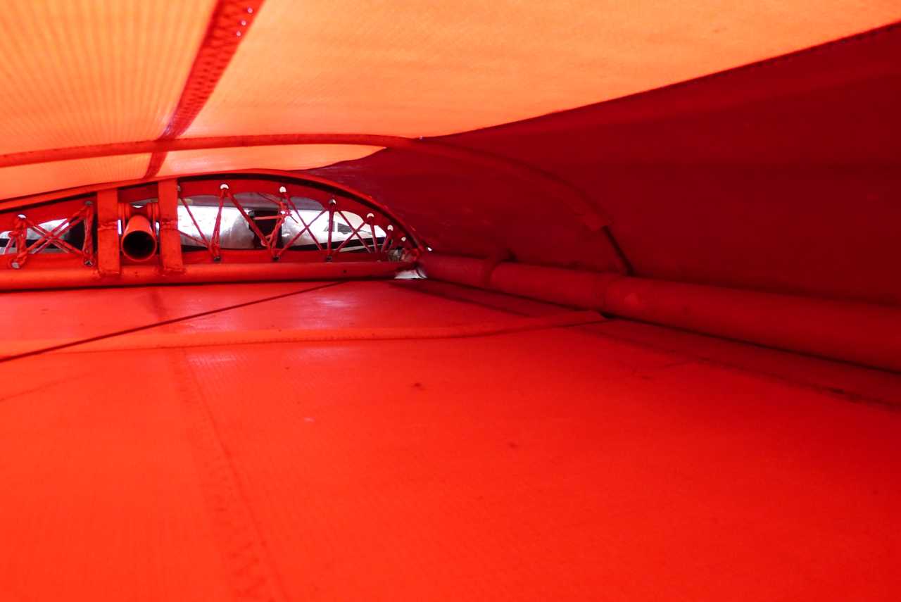

Поделитесь, плиз, секретом - почему нижние трубочки нервюр профиль жестко держат? Мои вовнутрь хорошо загибало, чем и не понравилось тряписное крыло.
Если Вы имеете в виду латы, то они выгнуты от хорды крыла к верхней и нижней поверхности и размещены во вставке обшивки
см. фото
Спасибо! Так у меня собс-но, все так же и крепежки такие-же к лонжерону, разве что трубки не выгнуты, а просто горизонтально стоят, да пыли побольше. На снимке даже видно деформацию трубки. Гм... Выгнутость вряд-ли сильно придает жесткости профилю, хотя, конечно , не без этого, скорее всего нюанс в материале самих трубок....
А вот из фанеры, я так понимаю, нервюра - она одна в крыле?
    36,7 КБ · Просмотры: 171
На Джет Фоксе профиль более симметричный и каждая консоль имеет по одной корневой нервюре из фанеры, в Вашем варианте на нижней кромке крыла при набегающем потоке создается большее давление во время полета. Поврежденные латы лучше поменять, если обшивка "флаттерит" это не добрый знак. На фото в верхней части лобика крыла две параллельные полосы вдоль это не  складки обшивки?
Да нет, это просто прослабла ткань - крыло полуразобрано, левое на стапеле - клепаю жесткий лобик из листа 0,5 и профиль заодно другой придам, посмотрим что получится. С этим профилем он больше "загребает", чем летит, а при резких порывах  профиль больше на букв "S" похож - вдавливает низ очень прилично, хотя натянута ткань очень сильно.
