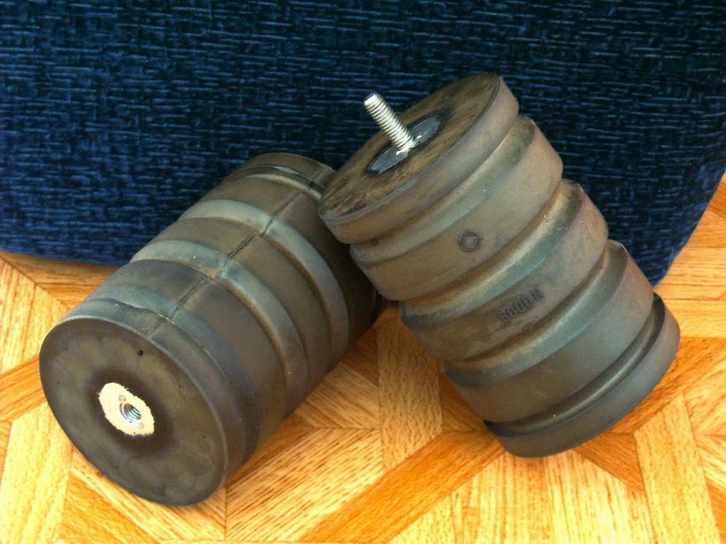

Уважаемые владельцы Икарус С22,сегодня получил посылку
с амортизаторами. Заказывал через человека,на форуме под ником kazanskiy,его предложение можно найти в разделе "Прочие услуги". Человек добропорядочный.
Может кому пригодится эта информация.
Всем удачных полётов
    85 КБ · Просмотры: 159
Охренеть.... мне  замена подвески на Карину обошлась в 150 евро...
читаю и плачу! 250 евро!
я сделал из отбойников ГАЗели ( передние) и вставил туда ( в них ) отбойники ВАЗ 2110 полиуретановые (типа спортивные ) и нормально. Работают на ура!
Я на самом деле рад за человека, который МОЖЕТ СЕБЕ ПОЗВОЛИТЬ купить это - я тоже за оригинальные детали и решения. Тем более, что ИКАРУС - немец, а они делают всё очень хорошо. Просто на момент сборки и так хватало трат - вот и сделал временное решение. А как вы все знаете - нет ничего долговечного, чем временное )))))))))))))))))
