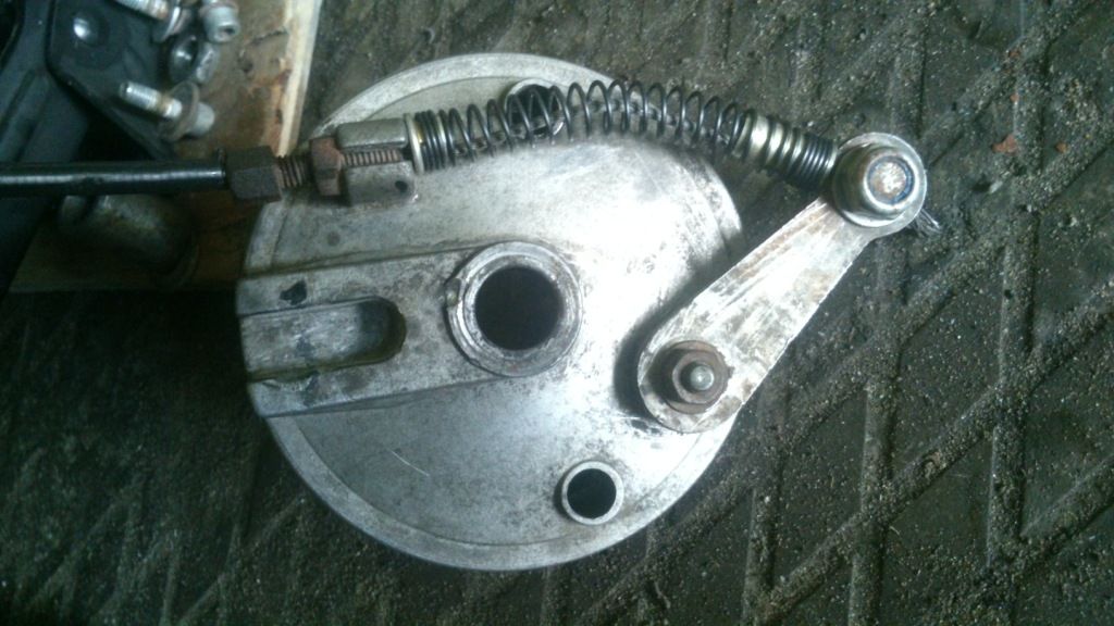

Может кому пригодится, поставил возвратную пружину на рычаг для отжима колодок. Работает отлично.
    97,4 КБ · Просмотры: 143
Внутри есть пружина стягивания колодок, похожа на подкову. Эта пружина одна и возврат самих колодок достаточный. Эта пружинка в большей степени улучшает возврат тросика в натяжение от ручки  торможения на РУСе.
дешево  сердито  не  бывает,  бывает  только  плохо  или  очень  плохо
Не сторонник этой теории - тогда , выходит, продавц прогадали - просили бы лям сразу.. а что .. значит воо-о-ообще суперские, не каждый себе позволит...
У меня штатно стояла, но у меня барабан чуть другой.
